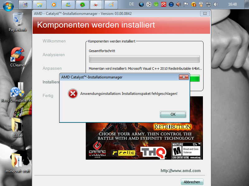

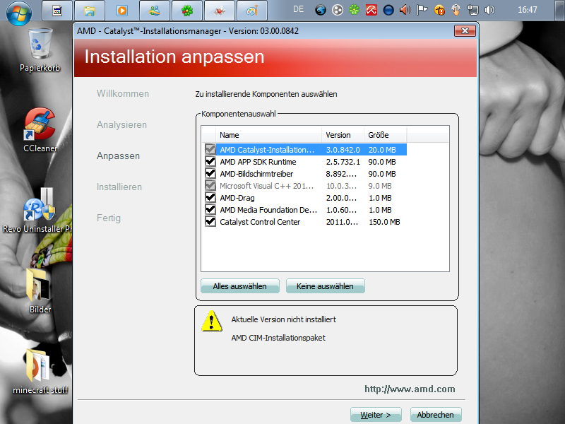

Okay ich habe jetzt genau das gemacht was du mir gesagt hast zu tuhen.
Nur leider hab ich immer noch dasselbe problem.
Nach den Extract von Catalyst, erscheint das Ladefenster von Catalyst oben links und dann erscheint das menu in der mitte. Ich habe zwei Bilder angehangen vll siehst du das problem.
Hier nochmal die Fehlermeldung:

Anwendungsinstallation: Installationspaket fehlgeschlagen!
ich habe es mit CCleaner & Drive Cleaner Pro versucht...nix klappt
Trotz fehlermeldung kann es trotzdem druchlaufen habs jetzt gemacht Ergebnis:

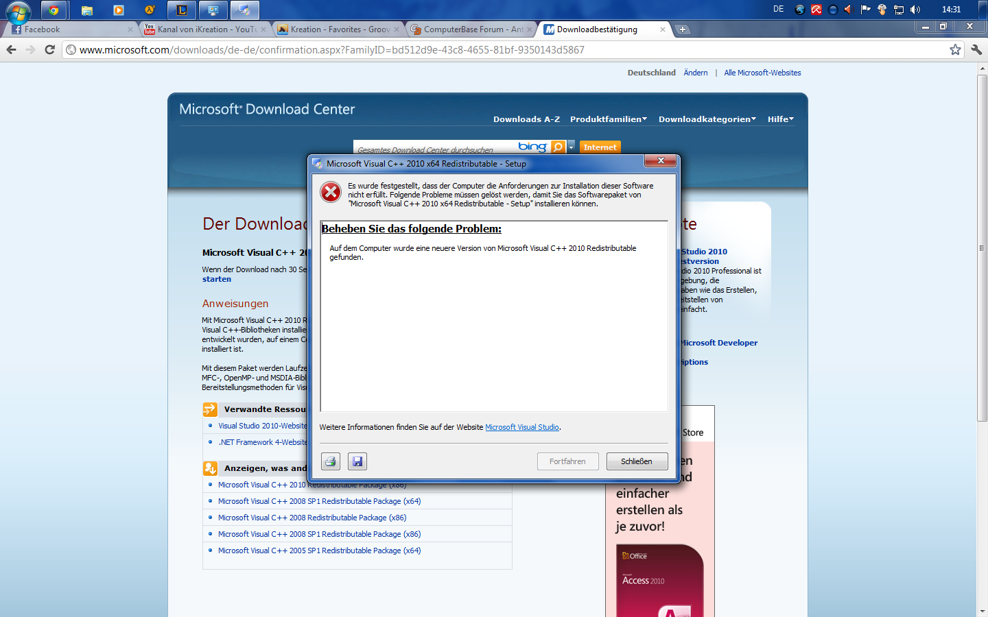

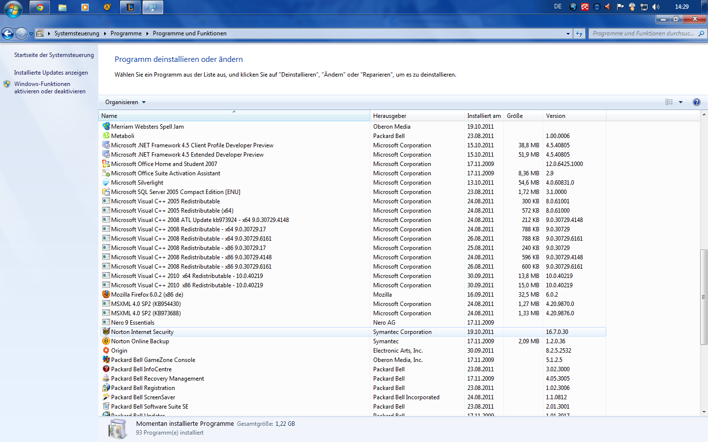

Hamdudelda hast wenn catalyst sich öffnet kommt für 2 sekunden der Catalyst Ladescreen, ist der bei dir auch oben links ?
Bei mir steht Installationspaket fehlgeschlagen wenn kommt:
"Microsoft Visual C++ Redistributable 64bit.."
