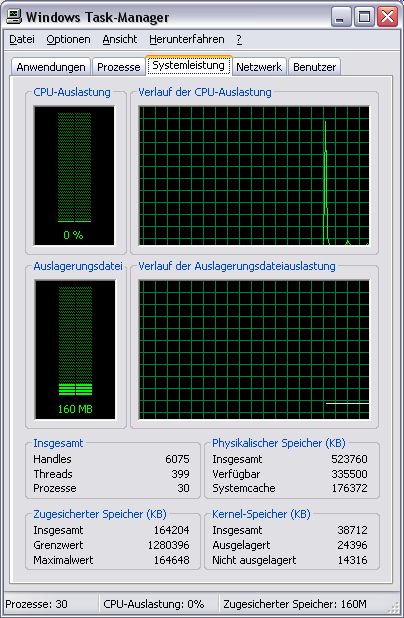

@iridium
Poste mal wie viel Speicher du als physikalisch verfügbar angegeben hast wenn nichts geöffnet ist ausser dem Task Manager. Das System halt so lassen als ob man jetzt gleich zocken würde.

hehe, glaubt ihr mir wohl nicht, was? ist aber leider so. ich spiele das spiel beinahe ruckelfrei, nur beim ersten mal schießen muss das spiel irgendwas nachladen und da ruckelt es ein wenig. ich habe wirklich keinen grund, wieso ich euch anlügen sollte, was hätte ich denn davon?
anbei ein screenshot vom taskmanager.
mfg
IRID1UM

hmm, auch nur 335 frei. Ich hatte ungefähr 300 als wir es getestet haben, hat trotzdem oft nachgeladen ... nunja, wird wohl ein Mysterium bleiben. ;)
