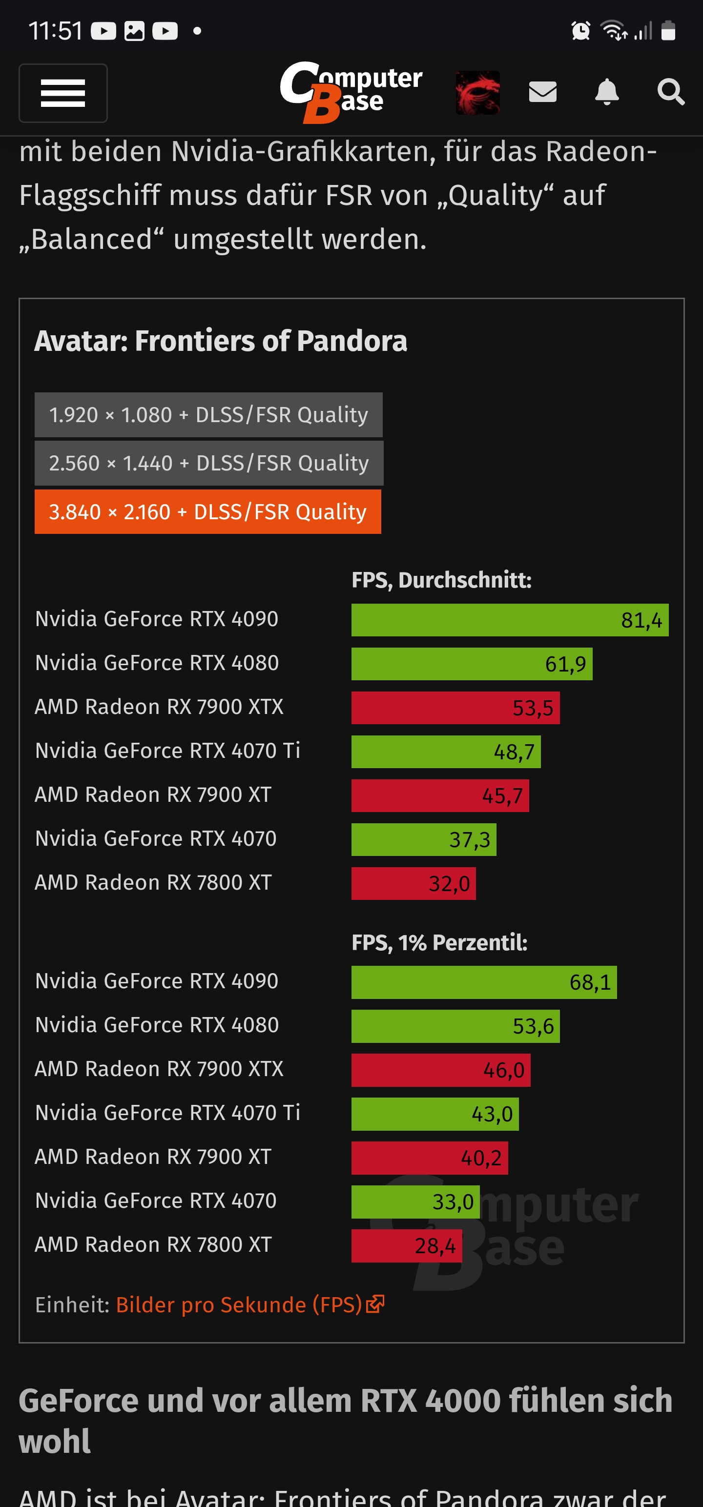

Quidproquo77 schrieb:
Die Karte schafft in Pandora in 4K gerade mal etwas mehr als 30 FPS. Zukunftssicher ist das nicht.
Und betrachtet man die RT Leistung, die im Extremfall nur bei einer 4070 liegt, hat das mit Zukunftssicherheit auch wenig zu tun. Zukunftssicher ist die Speichermenge.

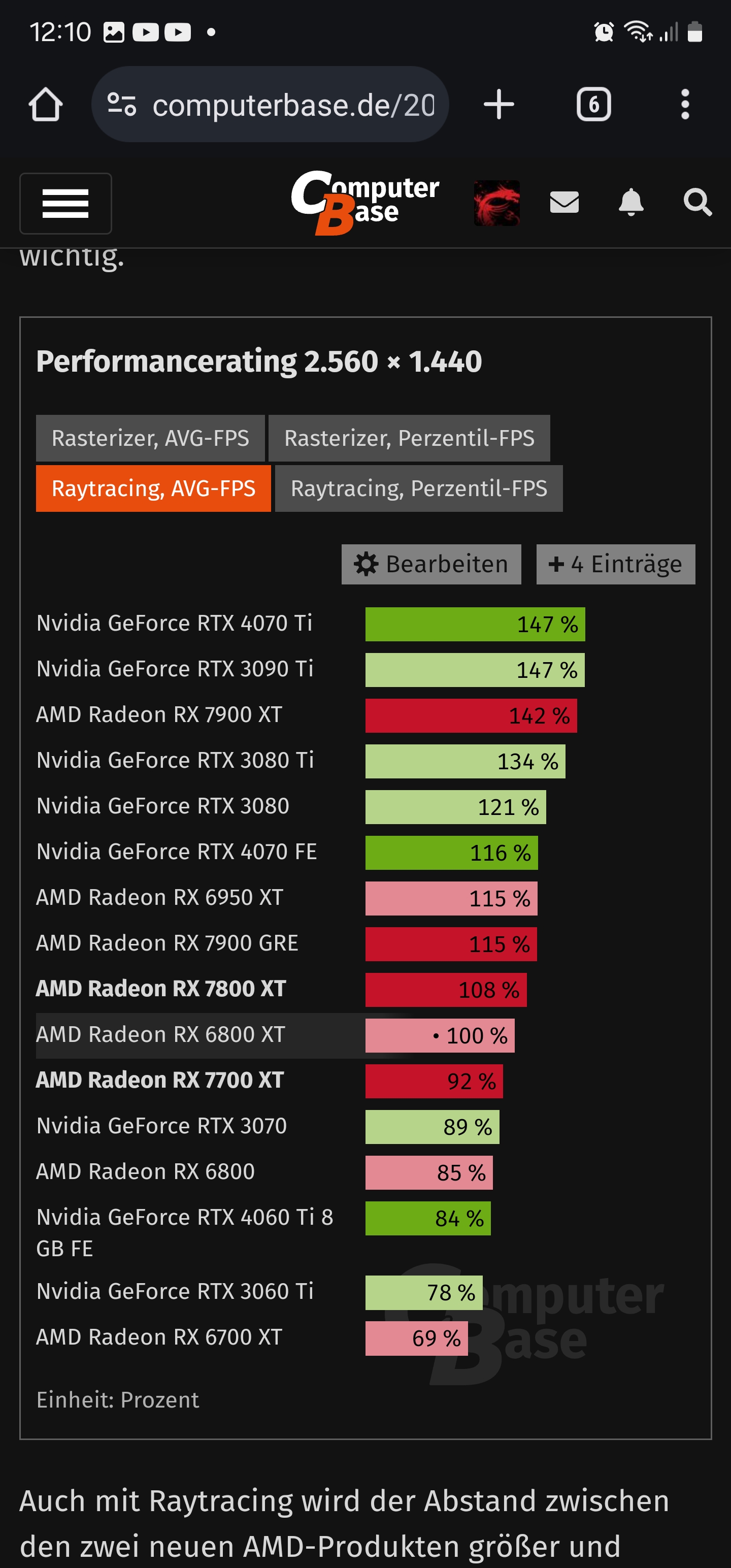

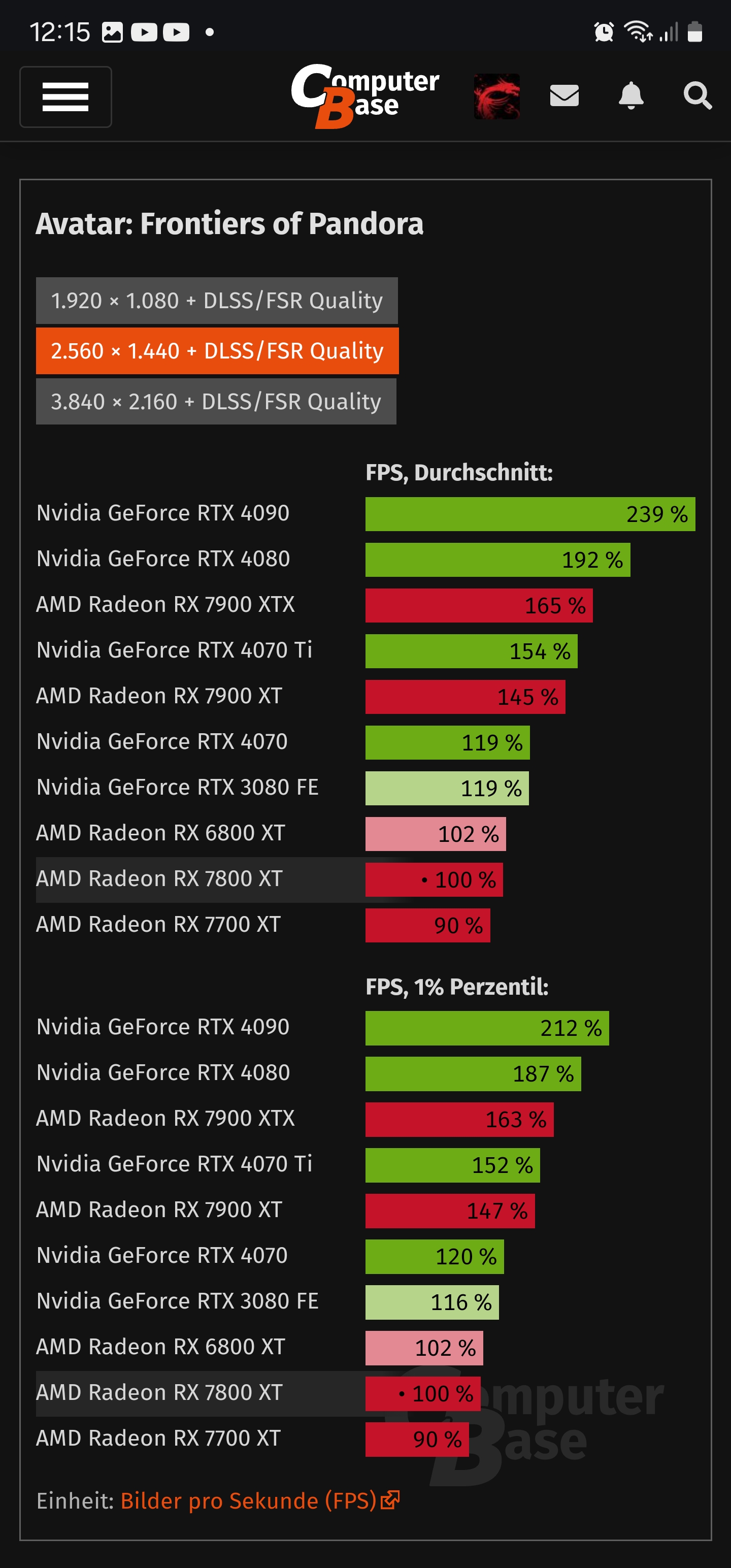

Bei euch Hardcore Nvidia-Fans muss man wirklich verdammt aufpassen. Deine Aussage könnte man auch als Trollversuch ansehen. Ich habe mal einen Screenshot vom Benchmarkergebnis für Avatar (in 4K) gemacht. Die RX 7900 XTX hat hier im Durchschnitt 53,5 FPS... Also wie war das jetzt mit 30 FPS ???
Ja, weil Hardware Raytracing zum Einsatz kommt und der Software Teil der dazu kommt auf beiden gleich performant ist.
Nicht ganz. Wenn man sich die Benchmarkergebnisse näher anschaut, so fällt eine Sache deutlich auf. Das Spiel, welches auch für die Konsolen erschienen ist, wurde für RDNA 2 optimiert. Beispielsweise liegt die RX 6800 XT sogar leicht vor der RX 7800 XT... Obwohl die RDNA-3-Karte im CB-Leistungsindex (Raytracing) durchschnittlich 8% schneller ist. Nur darum ist der Vorsprung von RX 4000 auf RX 7000 teilweise so groß. Wäre Avatar wie z.B. Starfield für RDNA 3 optimiert worden, sähe es etwas anders aus.

Ich habe mir den Screenshot von @GerryB mal angesehen. Die RX 7900 XTX ist ohne FG bei Avatar in 4K FSR Quality quasi auf Augenhöhe mit der RTX 4080... Die Radeon hat schlechtere Durchschnitts-FPS, dafür aber bessere Perzentil-FPS. Also stimmt die Aussage von @GerryB über die gute Performance der RX 7900 XTX auch ganz ohne zusätzliche Aktivierung von FG.
Edit:
Das kann man beispielsweise bei Alan Wake 2 mit Path-Tracing nicht gerade behaupten.
Keine Ahnung was du dir angesehen hast, sein Screenshot zeigt jedenfalls keine Werte ohne FG und er hat keine Aussage zur Performance ohne FG gemacht. Im Gegenteil, er hat sich beschwert, dass ich die Werte mit FG nicht erwähnt hatte.
Du hättest auch den entsprechenden Test anschauen können, in 4K mit FSR Quality ist die 4080 16% schneller, was sogar ein größerer Vorsprung ist, als im letztjährigen RT Ranking von CB.
Die XTX kommt nur unter Nutzung von FG an die 4080 ran, weil sie durch FG eben mehr FPS gewinnt als die 4080.
Ich habe nochmal nachgeschaut. Tatsächlich sind alle Benchmarkwerte mit FG - sowohl von RX 7900 XTX als auch RTX 4080... Also doch ungefährer Gleichstand.
Reaktionen: Gaugaumera
Ja natürlich, aber eben wie gesagt nur mit FG, mit dem die XTX ~80% und die 4080 nur ~60% dazu gewinnt
Bleiben in diesem Zusammenhang noch die Darstellungsfehler mit FMF bei dir. Vielleicht liegt es ja doch an deinem 40 FPS Framecap oder an irgendeinen anderen Fehler, der in Verbindung mit deinem Gaming-Setup auftritt. Andere Forenuser, und zwar Radeon-Besitzer, haben die UI-Probleme nicht.
