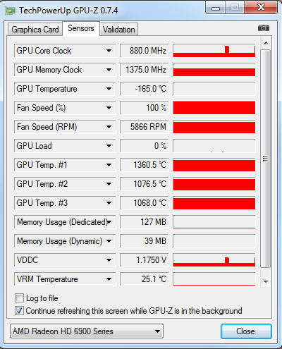

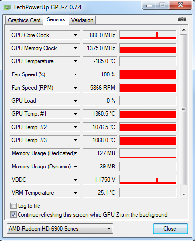

Vielen Dank für die Antworten, leider hat das Reinigen und ersetzen der WlP nichts gebracht, auch der Dauertest mit FureMark half nicht weiter. Das Problem bleibt weiterhin, anbei setz ich zusätzlich meiner Erklärungen auch noch einen Screen von gpu-z. Man beachte bitte die Temperaturen...

in FurMark stehen bei den Sensoren auch nur:
Detected GPUs:
- GPU 1: AMD Radeon HD 6970, GPU: -128°C
- GPU 2: not available
- GPU 3: not available
- GPU 4: not available
