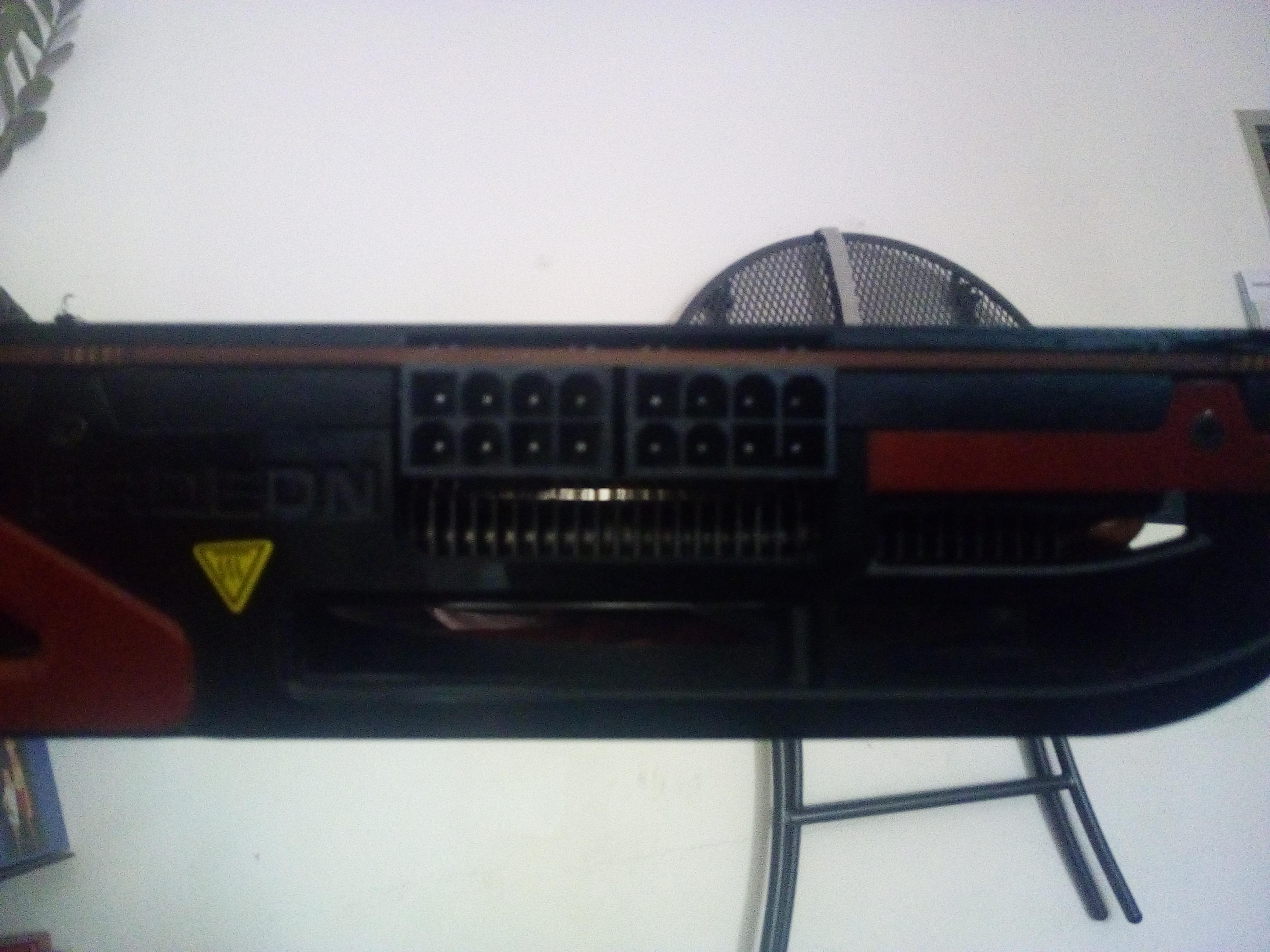

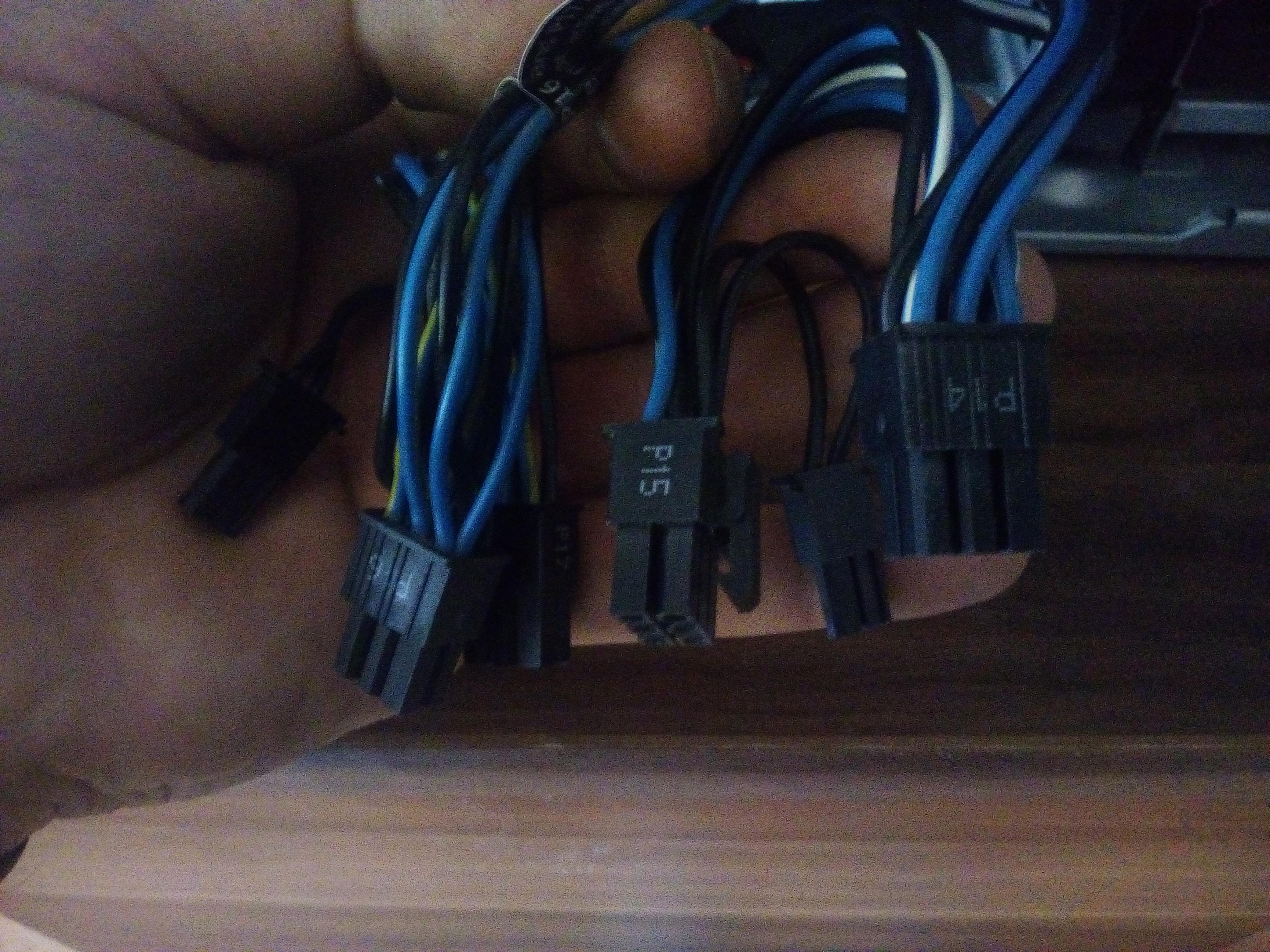

Hey Leute,
das ist das erste Forum in dem ich mich anmelden muss, weil ich wirklich nicht weiter weiß - obgleich ich noch 200 Stunden danach google oder nicht.
Ich hab ne Radeon HD 8990 und keine Ahnung wie die Kabel in die Steckplätze gehören (Fotos liegen bei).
Wäre echt super, wenn mir da jemand Helfen kann.
Willkommen im Forum,
einfach zwei 6+2 Pin Stecker in die 8 Pin Buchse, dann passts. Welches Netzteil wird den verwendet?

Für die Grafikkarte brauchst du zwei 8-Pin PCIe Anschlüsse. Manche Netzteile haben stattdessen 6+2-Anschlüss, die gehen auch. Welches Netzteil hast du?
6+2pin=8pin

Ihr seht ja die Zahlen und die 2 mal 8 steckplätze.
Welche 6er und 2er wohin?
Ist es egal ob in die linken 8er oder die rechten?
Die Kabel passen nur in einer Richtung in die Buchse. Es sei denn du versucht den 4+4-Pin Anschluss des Mainboards da reinzufrickeln. Entweder hast du einen 6pin, 6+2 pin oder 8-pin Anschluss. Alles andere, Finger weg! Sag doch einfach welches Netzteil du hast, dann wissen wir auch welche Anschlüsse du hast.
Du musst beide 8pin Steckplätze belegen. 2mal 6+2pin einstecken. Ich hoffe dein Netzteil schafft dieses stromhungrige Monster.
Völlig egal, einfach einen 6-er und einen 2-er zusammen nehmen. Die haben so kleine Nasen und Kerben an der Seite, damit sie nicht falsch zusammen gesteckt werden können. In welche Buchse welcher 6+2 Stecker kommt ist der Grafikkarte egal, funktioniert so und so.

Siehst du die Fotos, Shaav?
Ich hab da ja z.B. P17 an dem der 2er Pin hängt, dann die zwei einzelnen 6er und nochmal den 15er mit nem zweier.
Was stecke ich nun wohin? Brauch das irgendwie sehr primitiv erklärt :(
Wie auf dem Foto des Netzteils des TE zu sehen ist dürfte das Netzteil mind. 2x 6+2 Pin Stecker bieten.
Zuerst müssen die zusätzlichen 2 Pin Stecker an den jeweiligen 6 Pin Stecker eingehakt werden um so einen 8 Pin Stecker zu erhalten.
Im Anschluss können diese in die 8 Pin Stecker Buchsen der Grafikkarte gesteckt werden.

Die Fotos sind sehr unscharf. Mehr als einen 6+2 Anschluss kann ich nicht eindeutig identifizieren.
Ohne Angabe zum Netzteil kommen wir nicht weiter.....
Du kannst den rechten 2-er an den P14 oder P15 hängen kommt aus Sicht der Elektrotechnik aufs Gleiche raus. Machs einfach so wie du die Kabel besser verlegen kannst. Selbiges gilt für den zweiten Strang.
