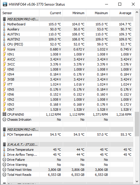

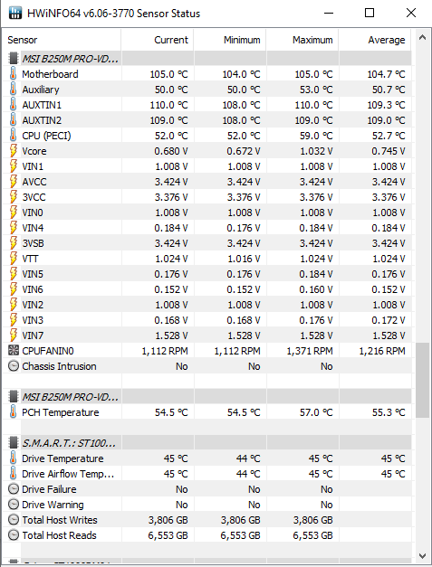

Ich hab die Temperaturen mal geprüft meine Grafikkarte liegt bei durchschnittlich 81Grad, minimum und maximum genauso. Aber mein Mainboard bei 97Grad ist das normal? Also da kommt schon starke wärme aus dem PC. Kaufe mir jetzt aufjedenfall ein neues Netzteil und warscheinlich einen anderen Lüfter noch dazu
? Welcher Wert mit welchem Tool? :O - also beim mainboard.
Hab jetzt ein neues Netzteil( be quiet! Pure Power 11 CM ATX Netzteil 500W BN297)
eingebaut er wird jetzt etwas kühler als vorher aber trotzdem noch viel zu heiss.
Kann es sein das da ürgendwas mit den Lüftern nicht funktioniert?
Also diese Temperaturen sind wohl nicht normal.
ich denke, das ist ein Auslesefehler...
Schau mal ins UEFI und lies da die Temperatur für´s Mainboard aus.
