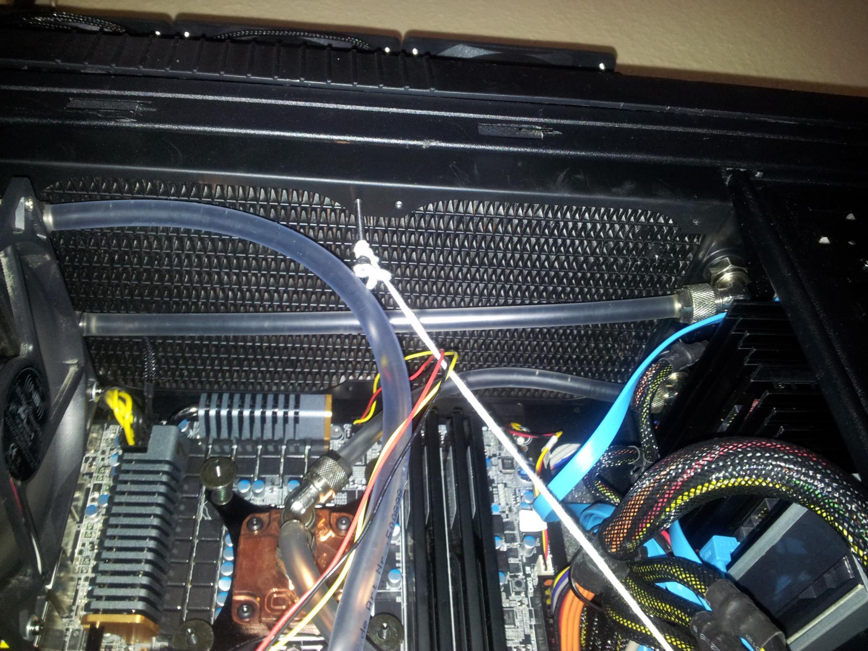

Oben im Gehäuse passt auch ein 280er und unterm dem Deckel auch die Passenden 140 Lüfter mit leichtn anpassungen.Der von Magicool geht da rein.
Je nach CpuKühler muss du schauen ob du genug platz hast zwischen den beiden Anschlüssen, die 16/10 Verschraubung ist nicht schmal.
Verbaut hab ich jetzt nen Masterkleerschlauch bei mir in 13/10 lässt sich auch gut verarbeiten
Im Anhang ist noch ein Foto mit dem 280er im Dach.
Dazu hatte ich noch nen 120er hinten und nen 140er vorne. Für ne Single Karte vollkommen ausreichend.
Zum Mainboard oder anderen teilen die noch irgendwann einbauen willst, kann ich nur sagen mach jetzt und nicht später noch einmal alles ausbauen und basteln.
