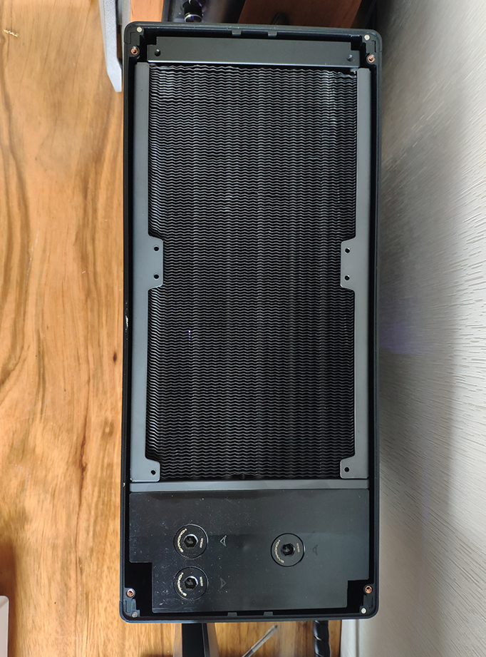

Ins Ghost S1 passt auch eine XSPC ION, wenn man den Alukäfig entfernt.
Und wenn man unbedingt möchte und etwas Fantasie hat, bekommt man auch andere Pumpen da rein.
Die von dir gezeigte Lösung ist natürlich schick, aber auch custom wie man an den weggesägten Ecken erkennen kann.
