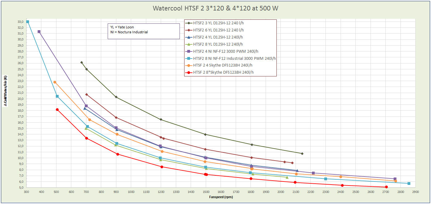

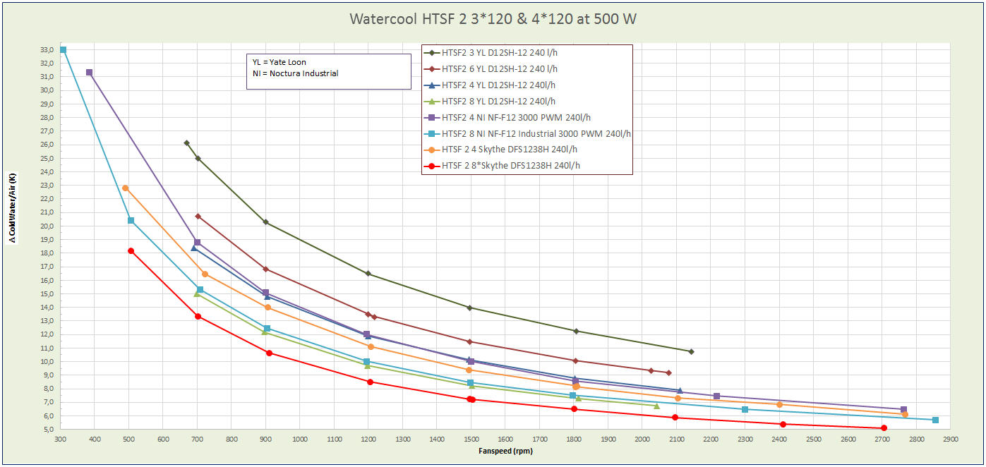

Ich habe mit meinen HTSF2 4*120 bei 500 W, 240 l/h untersucht. Bei 1500 rpm ein Delta KW/LT (K=Kelvin) Lüfter abhängig:
vier Yate Loon D12SH-12 : 10,2 K (650 W: ca. 13,3 K berechnet)
acht Yate Loon D12SH-12 : 8,2 K
vier Noctura NF-F12 Industrial 3000 PWM : 10 K
acht Noctura NF-F12 Industrial 3000 PWM : 8,5 K
vier Skythe DFS1238H : 9,4 K
acht Skythe DFS1238H : 7,2 K
Bei 80-120 l/h liegen die Delta KW/LT Werte etwa 0,5 K höher.
Mit einem 2. HTSF 2 4*120 könnten diese Werte (grob) halbiert werden.
Ein 360er Radiator hat 3-4K höhere Delta KW/LT
Mit 1000 rpm Werten kann ich nicht dienen (1200 (liegen zwischen 1,7-1,3 K höher) und 900 (liegen 4-5 K höher) sind momentan meine Messabstände).
Netzradiatoren sind effektiver als der hier verwendete Rohradiator.
Einen Alphacool 480 30mm habe ich auch und der bekommt im Winter ein paar Messreihen verpasst.
