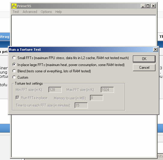

Für eine eindeutige Aussage solltest Du den Torture Test In-place large FTT´s laufen lassen. Dabei gibt es allerdings kein Ende, läuft so lange, wie Du es eben zuläßt.
Aber man kann sagen, nach 10 h ohne Fehler ist das System schon stabiel...;)
