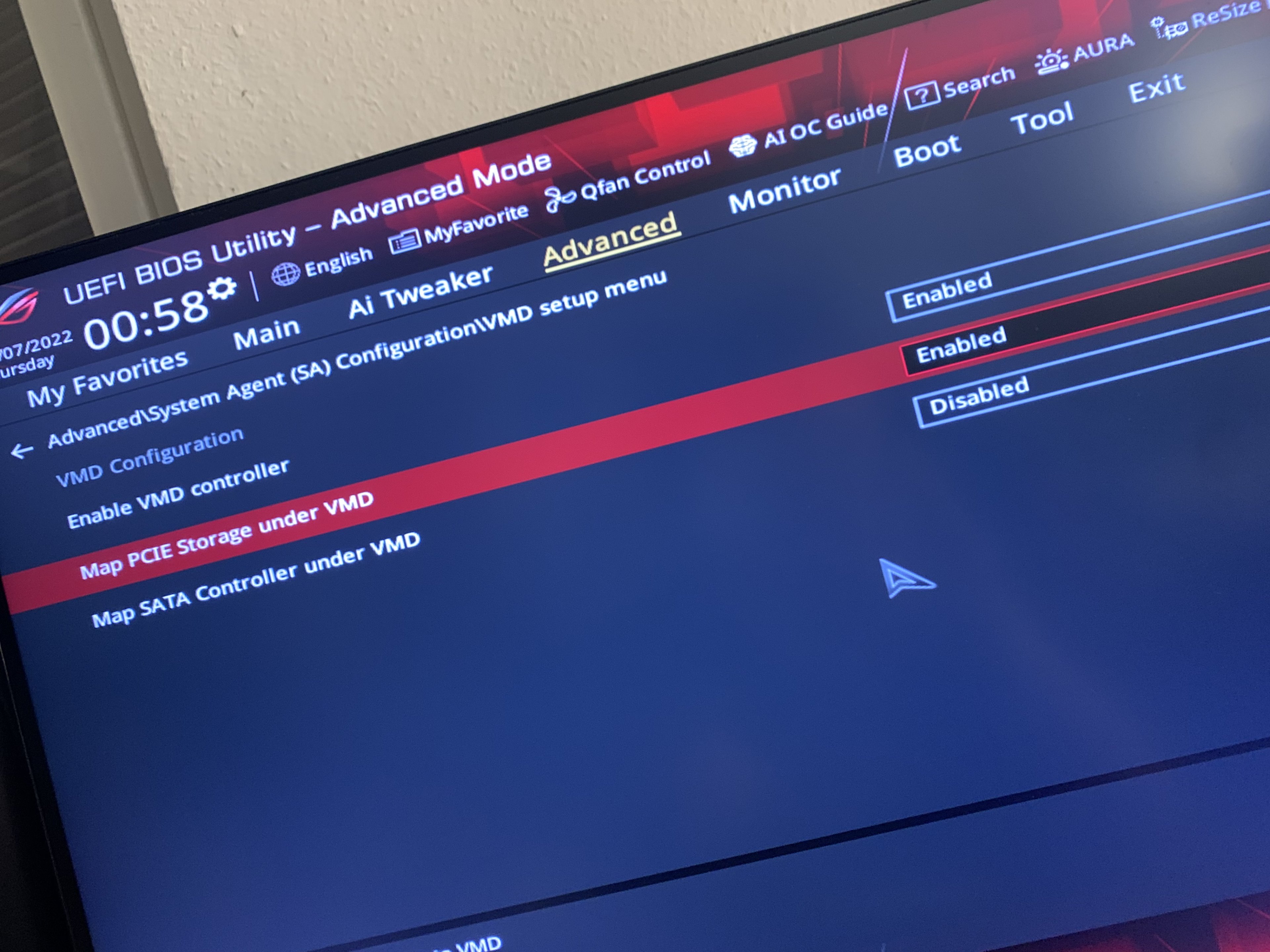

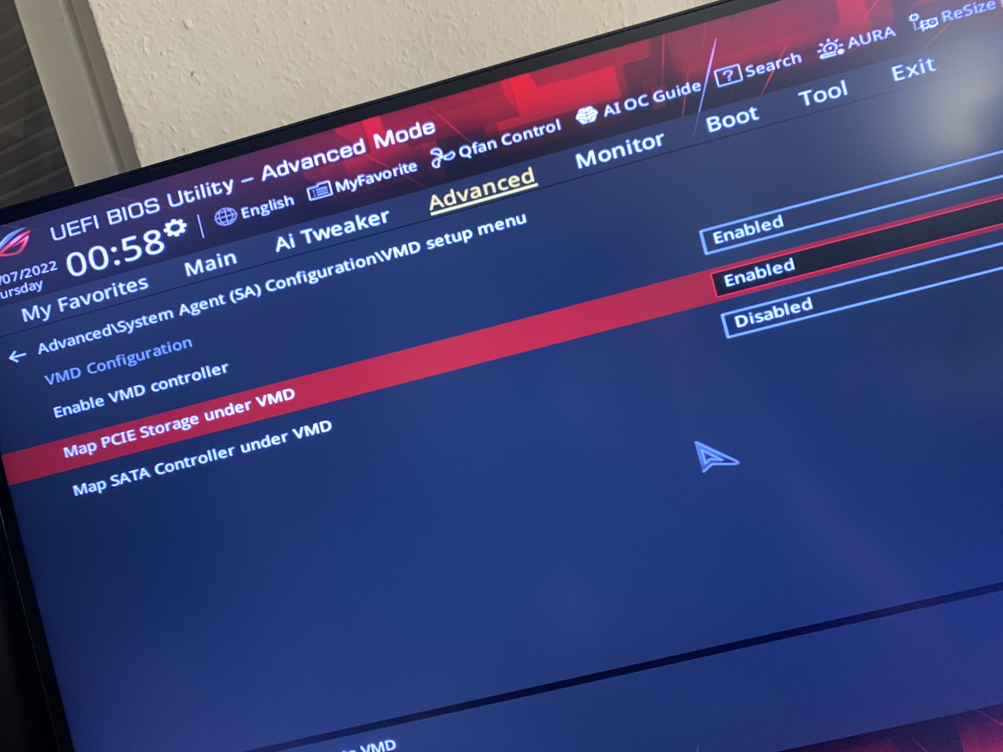

Ich möchte unter einem bestehendem Windows 11 OS ein NVME RAID im Bios erstellen.
Windows 11 ist unter einer eigenen NVME installiert und ist im NVME Slot 1.
Wenn ich jetzt im Bios VMD Aktiviere und unter Intel Rapid Storage

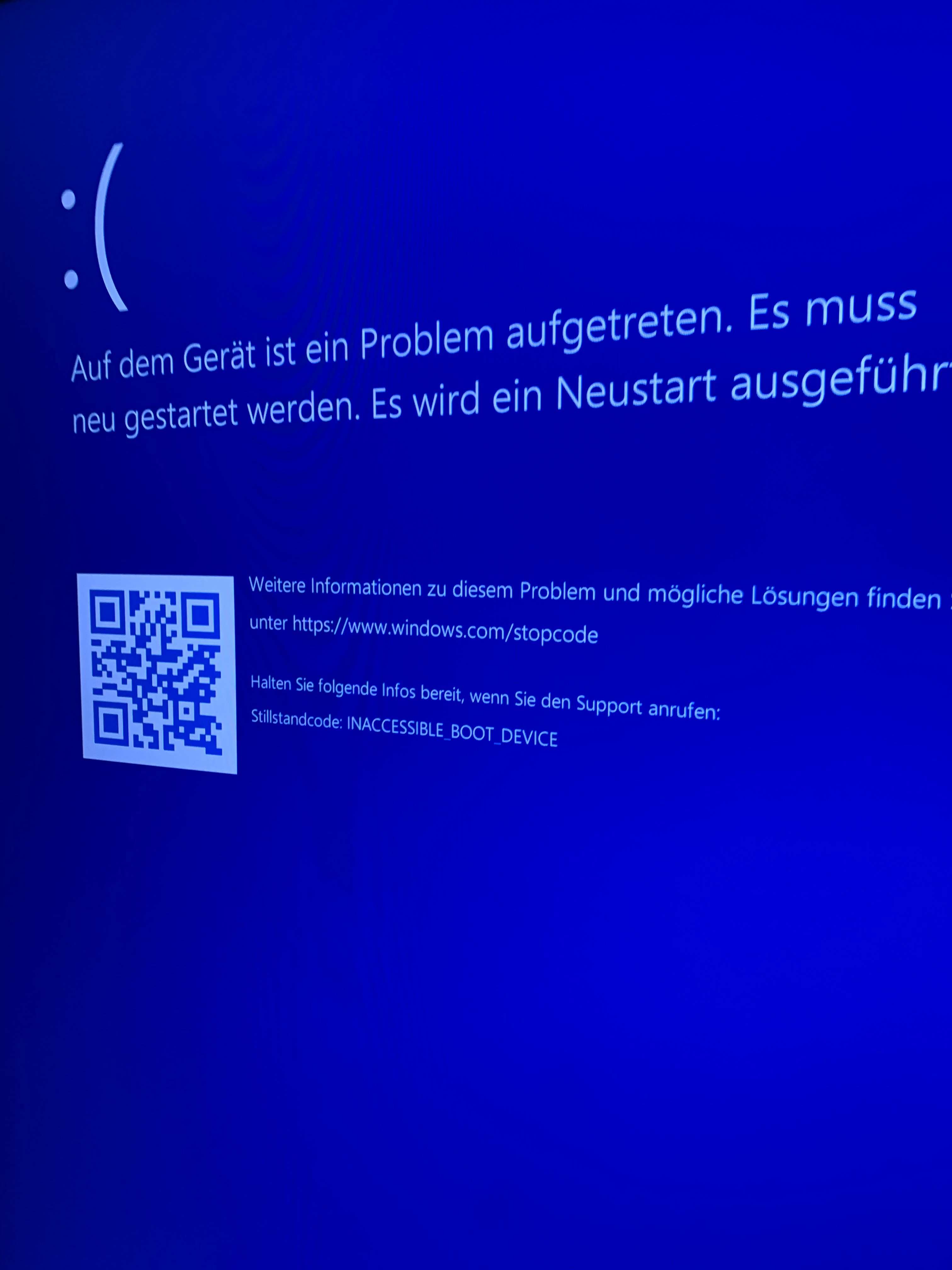

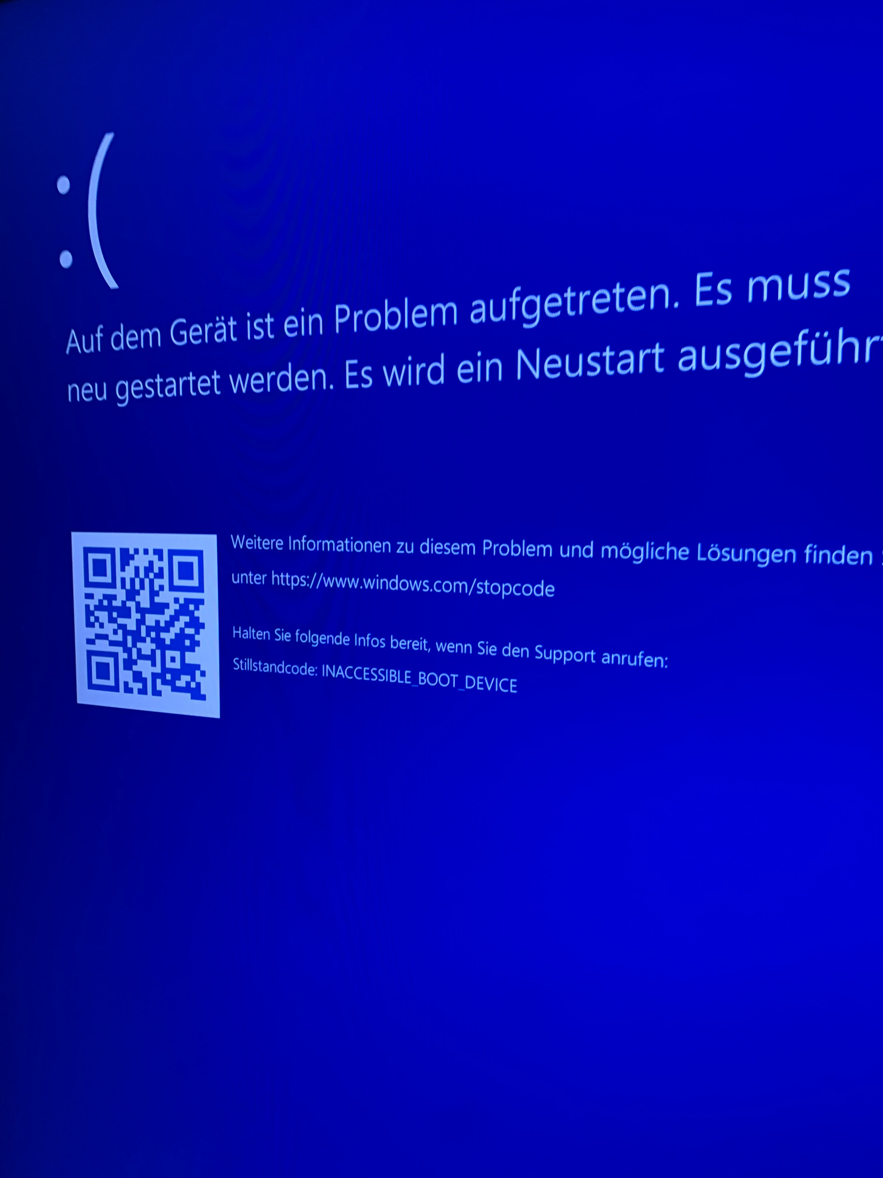

meine weiteren 4 NVMEs im System zu einem RAID0 hinzufüge und Neustarte will mein Windows 11 nicht mehr starten und bekommt im ladebildschirm einen Bluescreen mit "inaccessible boot device".
In Windows hab ich alle Intel RAID Treiber und Rapid Storage Geschichten Installiert.
Mach ich etwas Falsch? Kann ich nicht ein RAID im nachhinein erstellen nachdem Windows 11 schon
Installiert wurde?
Unter dem gleichem System und Windows 10 ging das ohne Probleme.
Weiß einer mehr als ich?
MUSS ich das es funktioniert Windows 11 neu Installieren und die RAID Treiber beim Installieren angeben?
Gibt es keinen anderen Weg?
Hier bei Intel steht das es geht oder? https://www.intel.com/content/www/us/en/support/articles/000005815/technologies.html
Viele Grüße

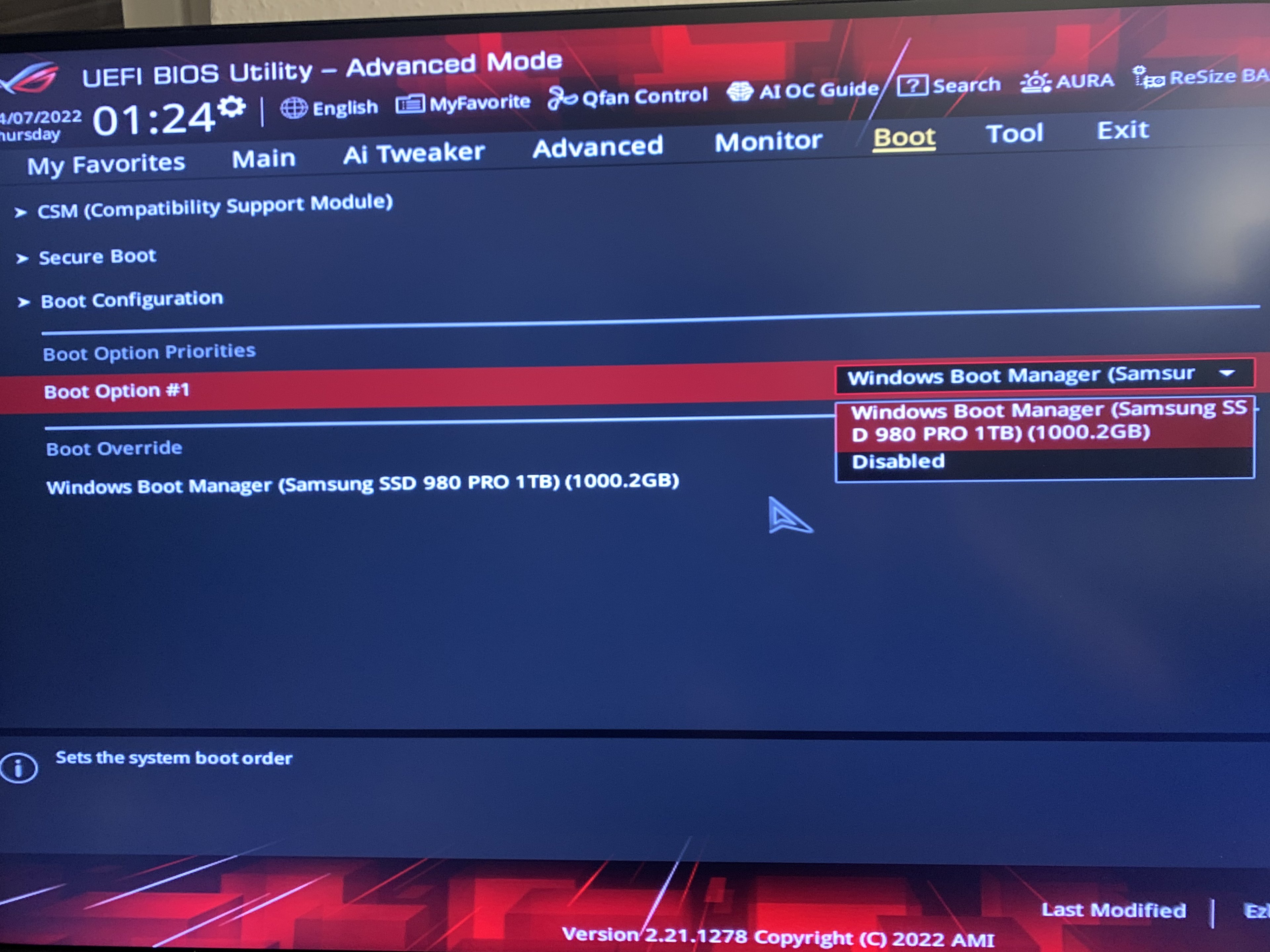

Den "Windows Boot Manager" wählen zum booten der Windows Installation
auf der "eigenen NVMe".
Danke ich probier's mal aus
Es hat nur die eine Option zur Auswahl.
Will aber einfach nicht.
Ne Idee ?

Ich glaube ich habe mich einfach nicht gut genug ausgedrückt.
Ich habe 5 nvmes im System.
Auf einer ist Windows 11 drauf.
Diese nvme mit Windows wird nicht mit ins raid genommen.
Nur die restlichen 4 nvmes.
Sobald ich aber VMD Remapping für PCI Geräte Aktiviere will mein Windows nicht mehr starten

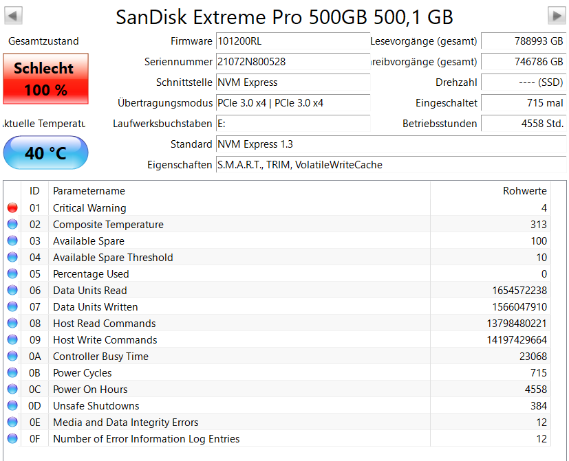

Frage rein interessehalber: Was ist der Usecase von deinem Raid 0 mit mehreren NVMes?
Um sowas zu verhindern (siehe Bild) will ich die schreibzyklen auf 4 nvmes aufteilen.
Ansonsten raucht mir nur eine nvme zu schnell ab.

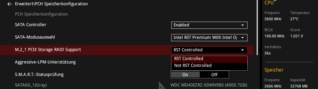

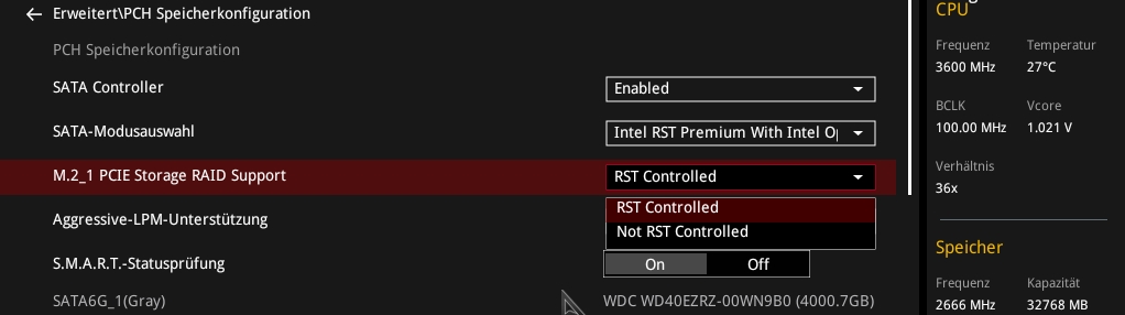

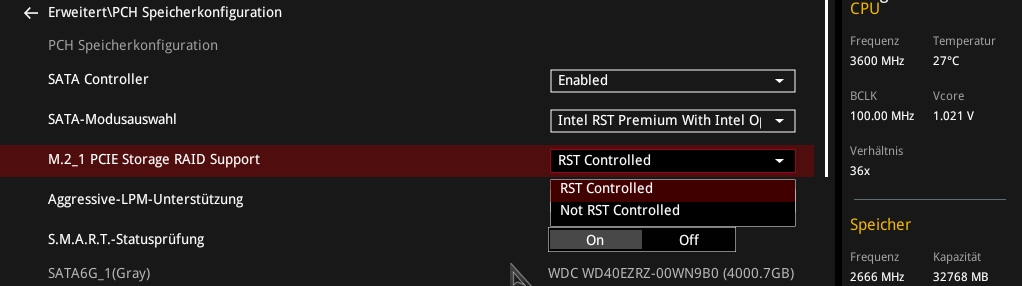

Ok, so wird ein Schuh draus. Du hast da n Asus Board. Kannst du nicht einfach die SSD mit dem OS drauf vom Intel ausschließen?
Auf meinem z390 von asus muss ich ja intel rapid storrage aktiveren fürs raid und kann dann aber einzelne M.2 Slots einstellen, ob diese RST controlled laufen sollen oder nicht. Theoretisch müsstest du dann nur die OS SSD da ausschließen können und die sollte dann wie gehabt auch booten usw.
Reaktionen: isyyy
Ok, wusste nicht das es die Option gibt. Muss mal schauen ob das in meinem Bios auch vorhanden ist.
Danke!
