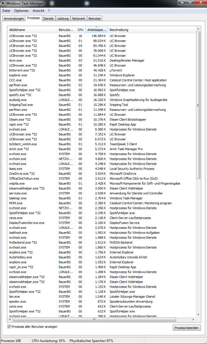

Ständig hängt mein PC weil mein RAM angeblich immer voll ausgelastet ist, fast komplett egal was ich auf habe.
In dem Fall eigentlich nur:
Launcher von Orcs Must Die
Bittorrent
Steam
TS3
Den rest kann man ja sehen.
Mit dieser Auslastung sollte Ich gerade mal auf ~1GB kommen, es sollten niemals auch nur 2GB ausgelastet sein!
700MB sind noch für die Interne Grafik reserviert somit habe ich effektiv 7,3GB RAM
Was mir sonst auffällt ist das viele Programme angeblich unter 1MB Arbeitsspeicher verbrauchen, ist das normal?
Das sind teilweise Prozesse von Windows oder aber auch z.B. Der Treiber meiner Maus, diverse Nvidia oder AMD prozesse, Realtek HD Audio usw.

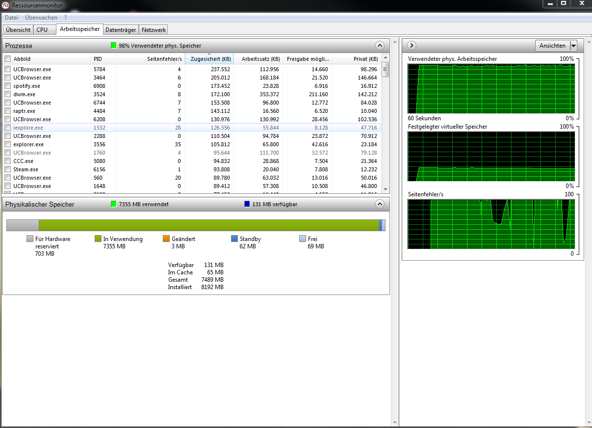

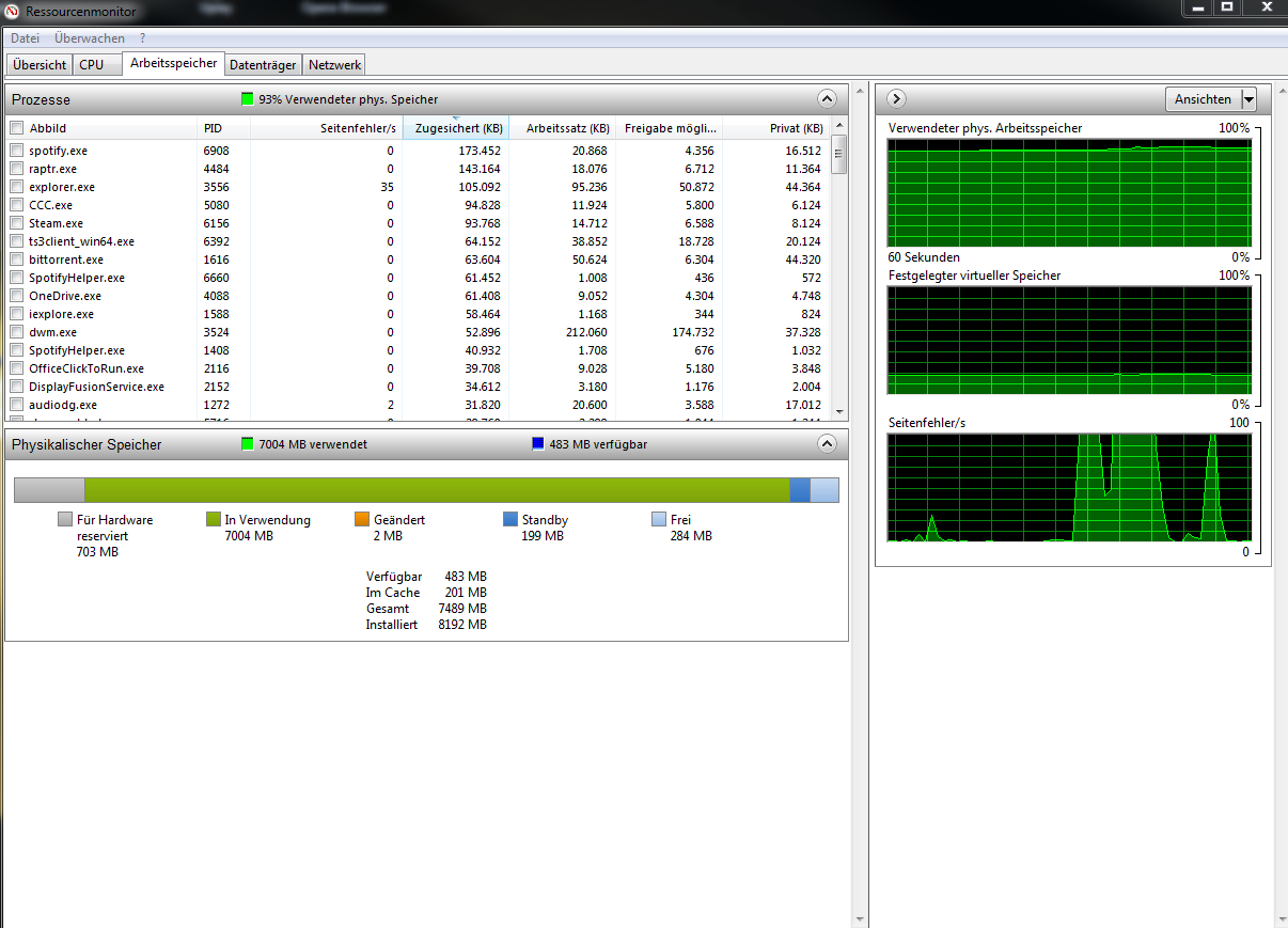

Mache mal bitte im Taskmanager unter Leistung den Resourchenmanager auf und hefte mal bitte das Bild an.
Hab meinen PC in der zwischenzeit ein mal neugestartet da das oft hilft aber momentan eskaliert es.
Also hab ich das Problem natürlich wieder :c
Eigentlich ist nur mein Browser offen.
Also gut hier der Ressourcenmonitor + Neues Bild vom Task Manager

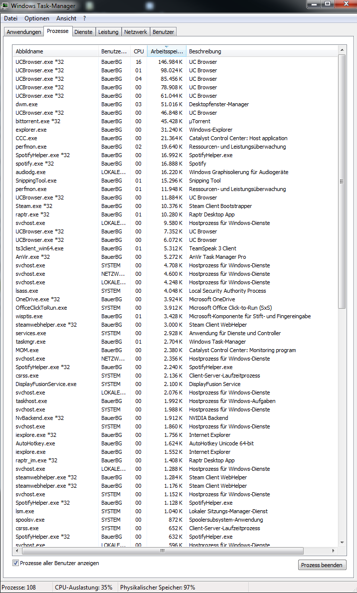

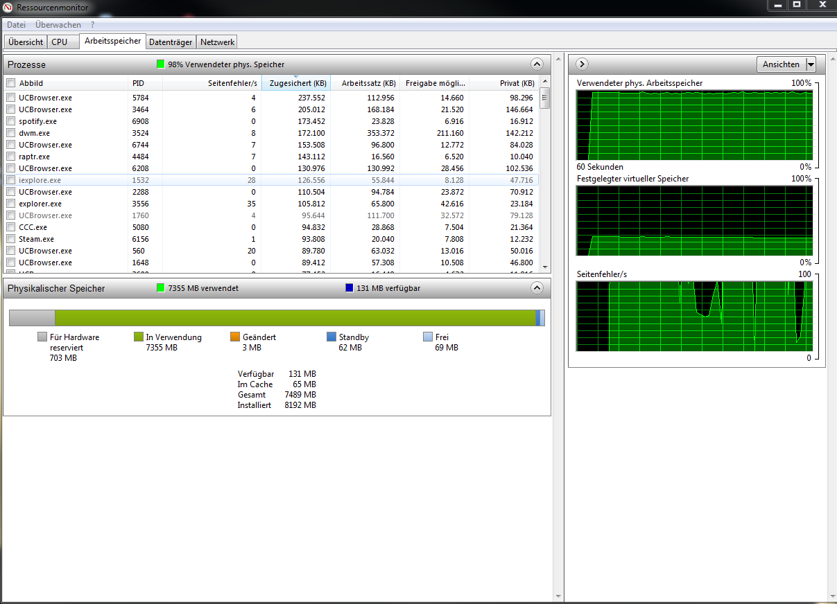

Da ist zig mal UCBROWSER offen, ich würde mal sagen -> da liegt der Hund begraben.
Alleine in dem was man offen sieht, sind es bereits 1GB Arbeitsspeicher den der sich krallt, keine Ahnung wieviele weitere Instanzen da offen sind.
Nein, das ist ein Browser der für Jeden Tab einen eigenen Prozess erstellt.
Funktioniert Chrome nicht auch so? (Der basiert ja auf Chromium)
Bei meinem Letzten Screen war der gar nicht offen.
Was sind eigentlich Seitenfehler?
Ich kann den Browser ja mal zumachen und nochmal Screenshots machen ich gehe davon aus die Auslastung wird sich gar nicht verändern.

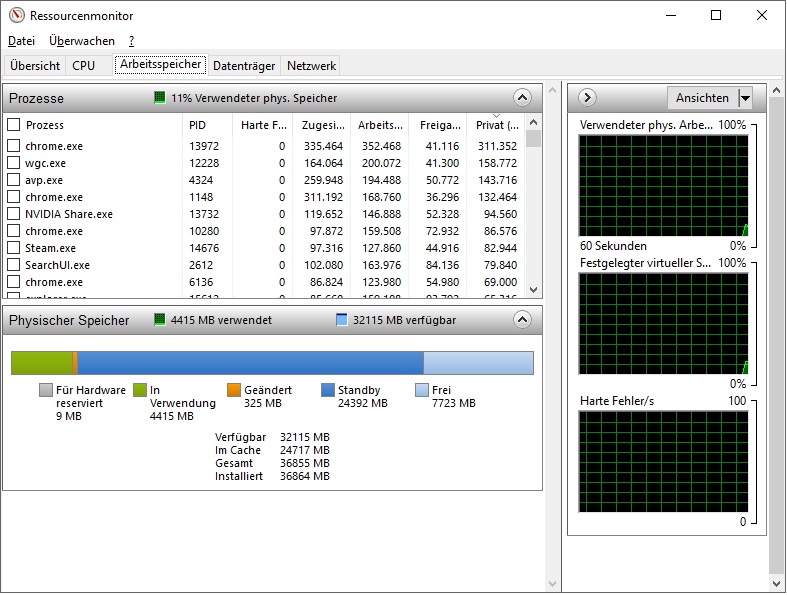

Dein Speicher wird benutzt. Wo ist Dein Problem? Windows nimmt sich eben all Dein RAM wenn es länger läuft. Hast Du an den Einstellugen der Auslagerungsdatei was verändert? Fehlermeldungen im Bezug auf RAM tauchen eigentlich nur dann auf, wenn man das was verändert hat.
Jo, Windows krallt sich Arbeitsspeicher als "Standby".
Aber er hat ja alles in echter Nutzung.

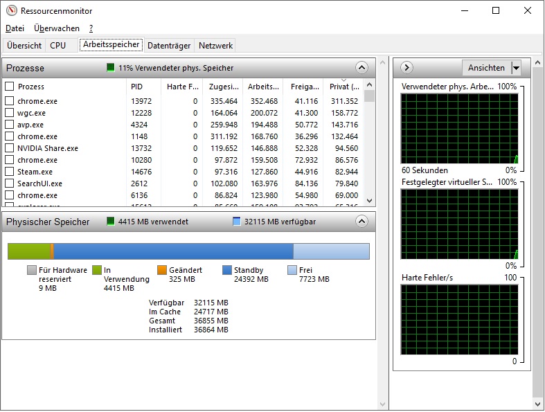

Oh mann deinen Rechner hätte ich gerne :D
Ich meine wie zur Hölle kann das bei mir sein? Eigentlich nichts offen und ich verbrauche mehr als du.
Bei dir sind 4,4GB in Verwendung, und ich glaube bei mir ist sogar eigentlich weniger Verbrauch.
Mir ist etwas neues Aufgefallen, sobald ich den Browser geschlossen hatte, hatte ich ungefähr 700MB frei, bei jeder Aktualisierung des Resourcenmonitors sind es 3-4 MB weniger RAM geworden bis es nun ganz bei 0MB Frei ist...

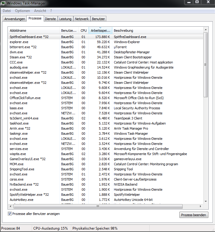

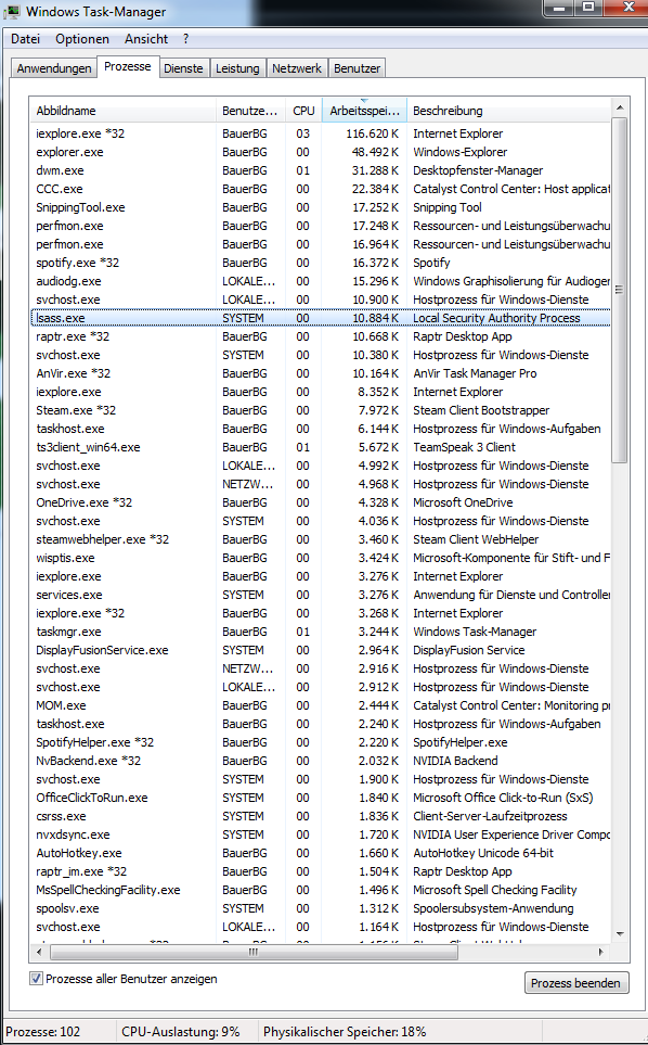

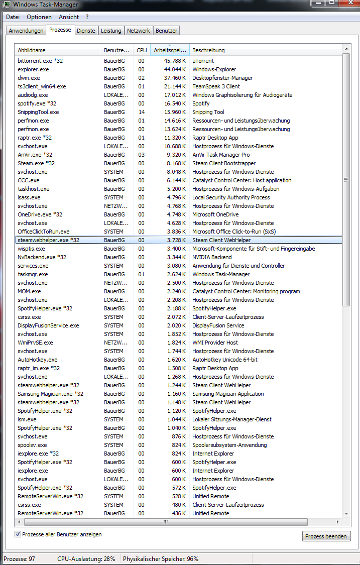

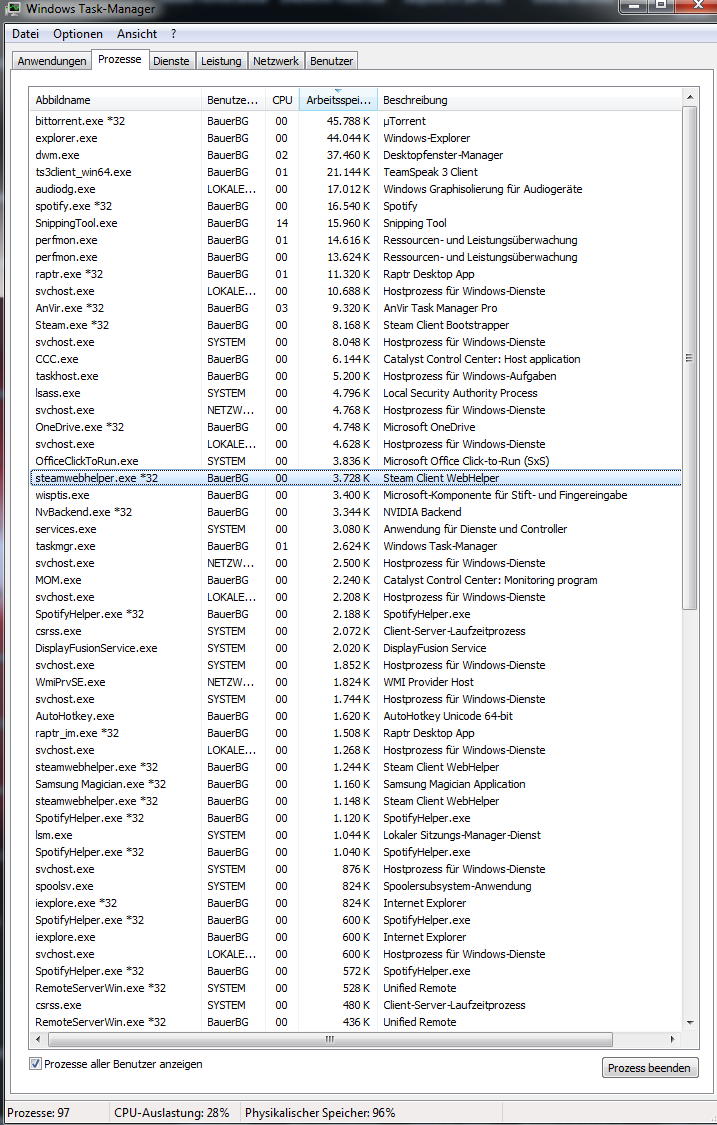

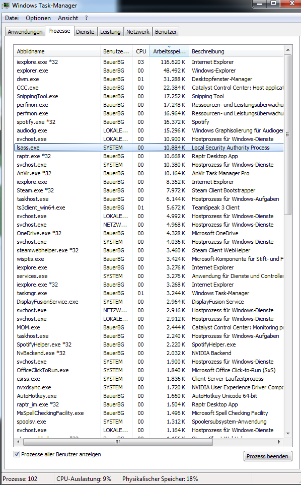

Mit Überschlagen beim zusammenrechnen Der gesamten Auslastung Im Task Manager komme ich gerade mal auf einen GB ich versteh das nicht woher das kommen soll und warum es nicht angezeigt wird.
Es war sogar mal noch extremer das Samsung SSD Programm hat 2GB des Ram reserviert gehabt für den RAPID mode, das wurde mir ebenfalls nicht angezeigt, hab ich per Zufall aber gesehen das dieser RAPID mode RAM frisst und ihn natürlich direkt ausgemacht.

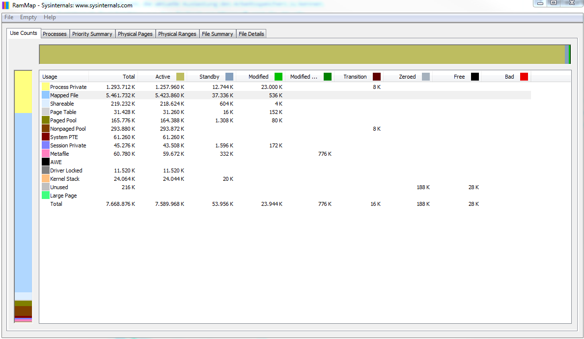

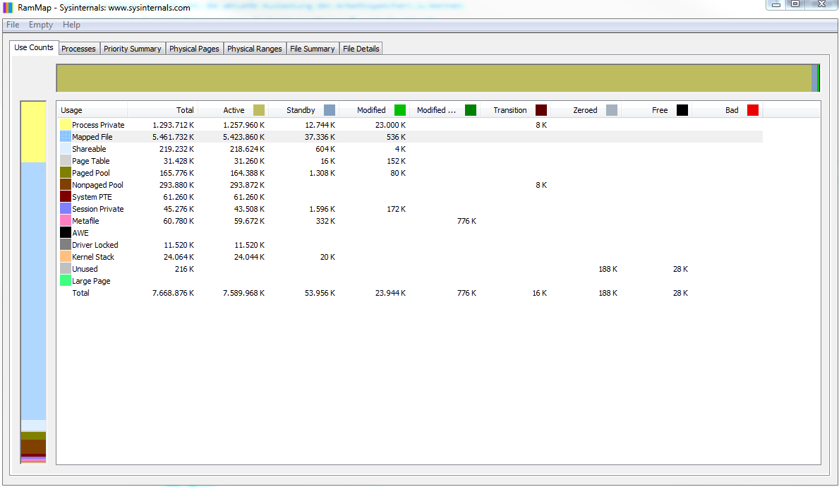

Ich hab das Tool RAMMap ausprobiert.
Folgendes ist dabei rausgekommen
Mapped File... Das wird es sein oder?
Was kann man sich darunter vorstellen?
Die normalen Prozesse sind wohl Process Private vermute ich mal.

Anscheinend war Bittorrent der Übeltäter.
Weg mit dem scheiß!
Das macht mich jetzt mal wieder wütend dass es sowas simples war.
Das komische daran ist aber dass es im Autostart war und nicht immer passiert ist.
Ist Bittorrent bekannt dafür so eine scheiße abzuziehen?
Die RAMMap zeigt aber immer noch ziemlich das gleiche an mit dieser Mapped file.
