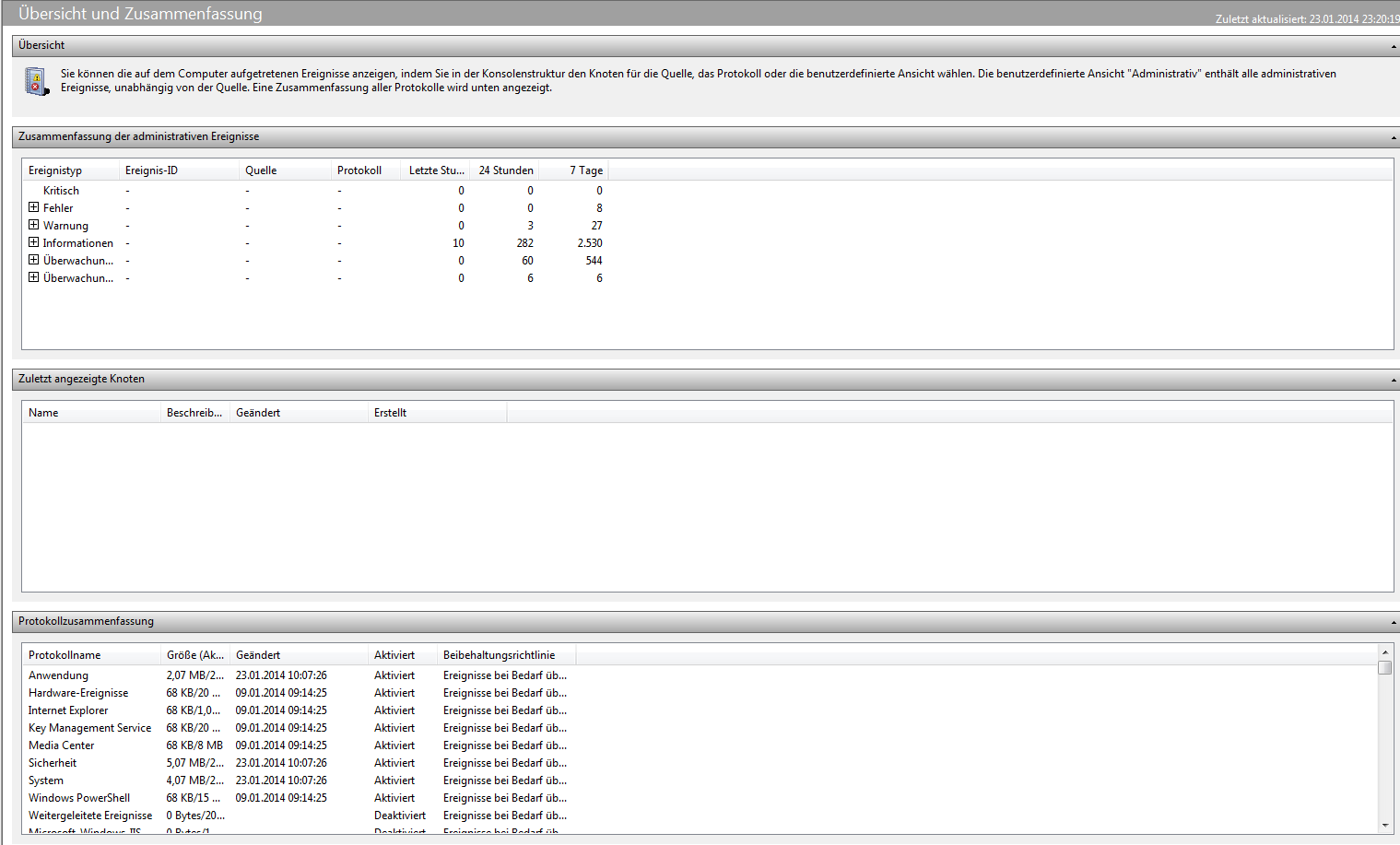

Treiber sind alle installiert? Was sagt das Eventlog? (Computerverwaltung >> Ereignisanzeige) Gibt es da irgendwelche Auffälligkeiten?

Sieht mir nicht nach irgendwelchen Auffälligkeiten aus...

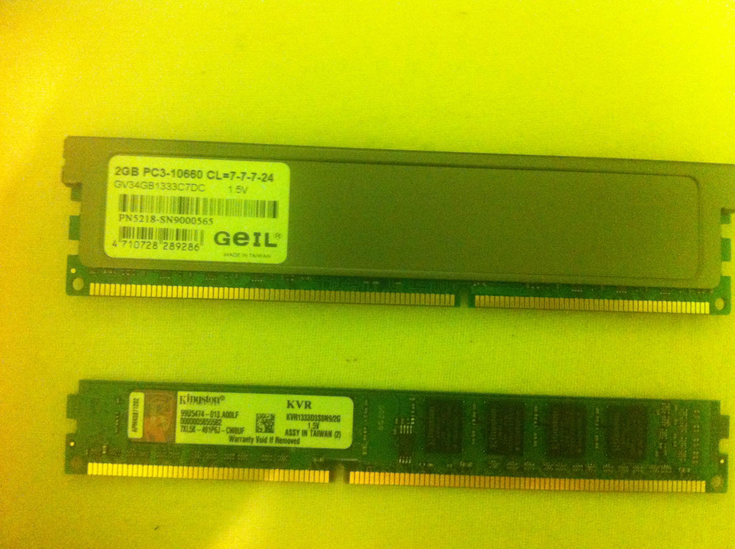

Es sollte unter normalen Umständen aus verschiedenen, schon genannten Gründen nicht an deinem Arbeitsspeicher liegen, dass sich dein System so verhält.
Falls es so sein sollte, dass du nach wie vor daran glaubst, entferne doch einfach mal den Riegel, der nicht zu den anderen passt und sieh, wie dein System darauf reagiert (eigentlich sollte dabei keine Neuinstallation erforderlich sein).

Ich hab hier mal Bilder von den zwei unterschiedlichen Riegel gemacht, falls es hilft.

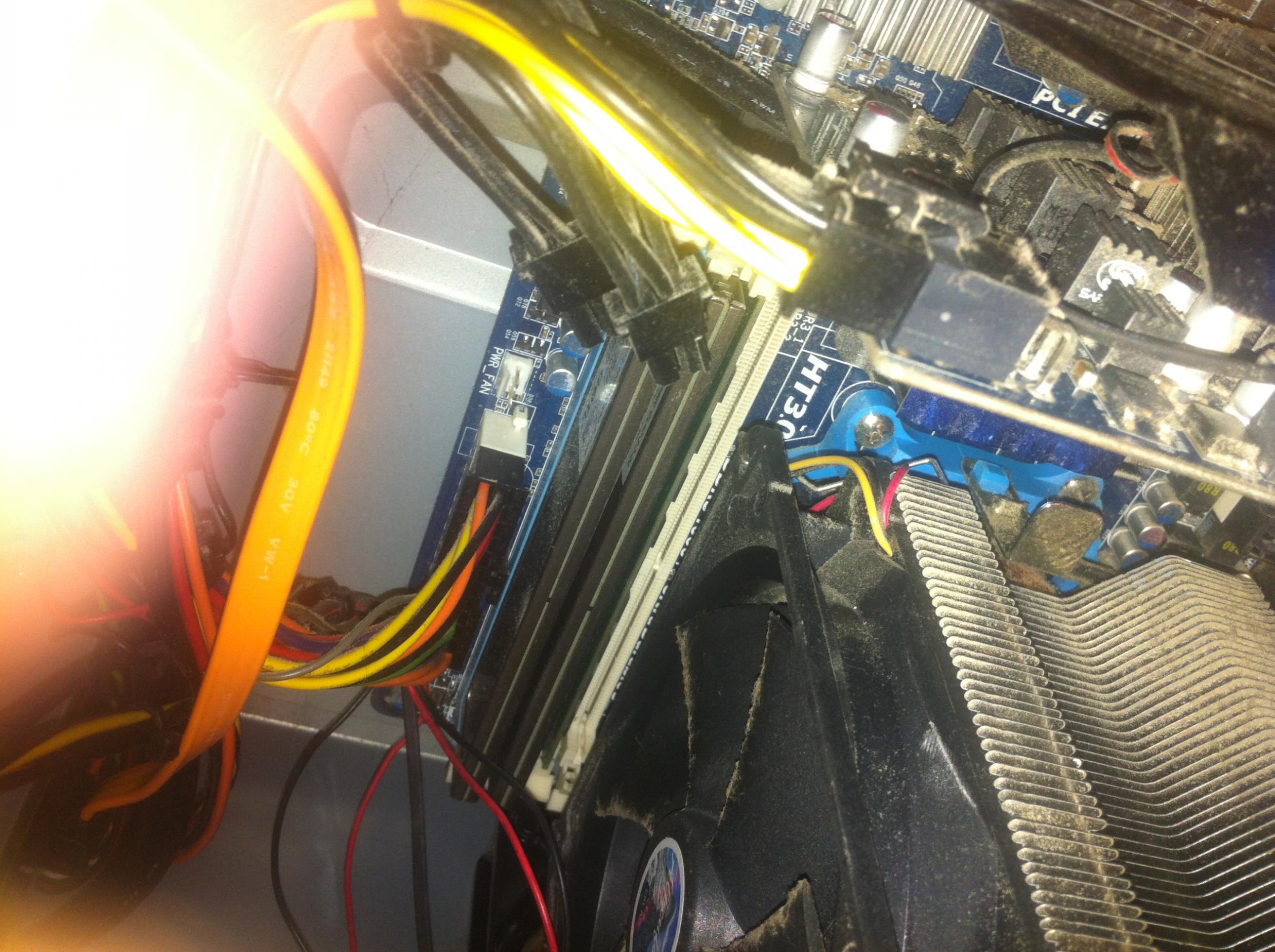

Ich könnte mir auch einen weiteren 2GB Kit-Riegel kaufen, jedoch ist mein CPU Kühler im Weg, weswegen ich es noch nicht getan habe.
Du musst ja nur den Lüfter vom CPU Kühler entfernen (Spangen),dann kommst du ja an die Ram Speicherplätze gut ran.
Bei der Gelegenheit kann man gleich mal alles mit einem Pinsel reinigen.
