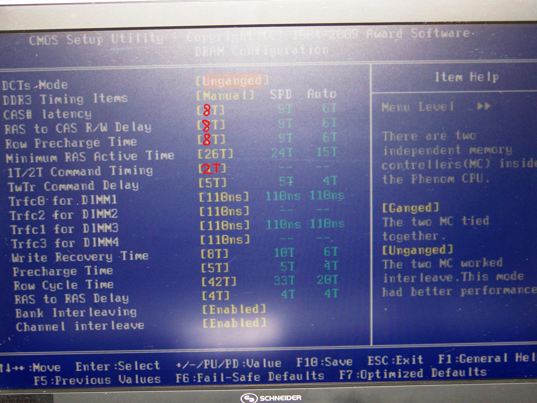

Versuch mal so einzustellen.Spannung fest auf 1,5V bei 1333.

Jo versuch ich gleich nur bei mir im bios siehsts a weng anders aus :D
Also 1 find ich net wo ich was einstellen muss weil des alles anders heißt.
Spannung kann ich garnicht ändern ist grau geschrieben bei allen grauen Einstellungen kann ich nix verändern.

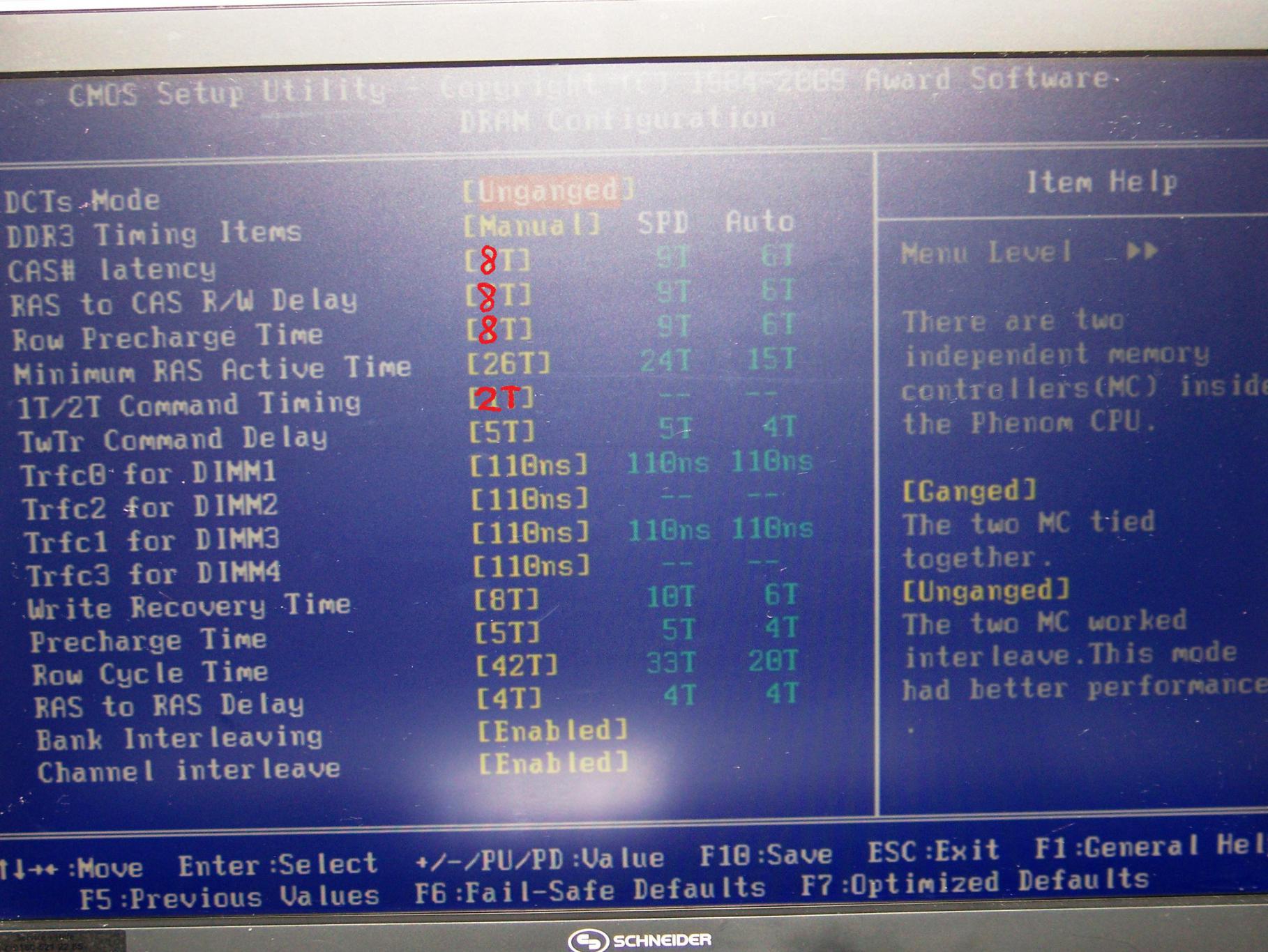

Hab hier mal 2 Bilder von den Ram einstellungen hochgeladen

Ich finde Die Minimum RAS Aktiv Time nicht -.-
hab mich erst nicht mit den ganzen abkürzungen zu recht gefunden
Also laut cpu z ist das auf 24 aber laut hersteller müsste der ja mit 21 laufen also muss ich mal suchen :D

Son mist jetzt wo ich den 8 Pin angeschlossen habe mag er die Timings und sachen nichtmehr die ich gestern eingestellt habe.
Hat unter Memtest Fehler gebracht und Fehler unter windows.
Wenn ich alles auf Auto stelle läuft er stabil aber dann hat er timings von 9 9 9 24
Jemand noch ne Idee
ja ich bekam dauernd Fehler unter windows und memtest hatte dann auch fehler jetzt wo es auf auto stand bekam ich keine mehr aber läuft halt auf entsprechend schlechten timings
Ok werde ich versuchen aber nicht gleich
Warum kann ich eigentlich die Minimum RAS Aktiv Time net änder das muss doch normal gehen?
MfG creaster
EDIT Beide laufen jetzt auf 7 7 7 24 Stabil wobei ich die 24 gerne noch auf die vorgegebenen 21 Ändern würde Allerdings find ich dafür keine Einstellmöglichkeit.
