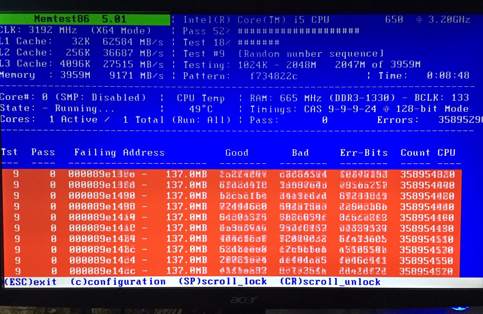

Mir wurde empfohlen, mehr RAM zu holen. Ich habe den bestehenden RAM mit MemTest86+ getestet. Nach wenigen Minuten war aber klar, ich brauche nicht nur 2 weitere RAM-Module, sondern einen komplett neuen Satz:

Zitat von Slainer:
Auf gar keinen Fall diesen kaufen!
Der hat 4Gbit Chips, deine alte Clarkdale CPU braucht zwingend 2Gbit Chips, mit 4Gbit kommt der Speichercontroller nicht klar.
Nimm 2x den hier: https://geizhals.de/samsung-dimm-4gb-m378b5273ch0-ch9-a531278.html?v=l&hloc=de
Garantiert Dual Rank mit 2 Gbit Chips.
Dass der Handler "Mac" Speichershop ist stellt kein Problem dar, die nutzen auch nur normalen RAM.
EDIT.
Bevor du kaufst, teste deine aktuellen Module einzeln und teste auch die beiden Steckplätze einzeln.
Vielleicht ist ja gar nicht der RAM defekt sondern Board und/oder CPU.
Reaktionen: Slainer und WoundedKnee

Zitat von h00bi:
EDIT.

Zitat von WoundedKnee:
Teste ein Modul, während es in dem Steckplatz steckt.
Deine gesamte Ergänzung kann an den RAM Fehlern liegen. MAcht auch keinen Sinn da weiter zu suchen bis funktionierender RAM drin ist.
Du brauchst halt Dual Rank mit 2Gbit Chips (256Mx8). Kannst du auch gebraucht suchen wenn du willst.
