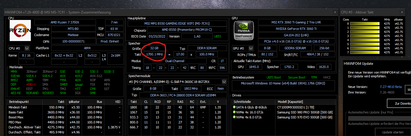

Man muss den Wert verdoppeln, der Takt der angezeigt wird ist richtig, 1700 = 3400MHz
Warum, weil die Technik Double Date Rate heißt, der Name sagt es eigentlich schon.

Was heist DDR ? Na ?... Double Data Rate, 1700*2 = 3400

Egal ob 2 oder 4 Ram Sticks, oder? ^^ Danke für die antwort

Im Grunde ist 3400MHz auch nicht ganz korrekt, es sind eher 3400MT/s.

Wie bist Du vorgegangen? Hoffentlich XMP geladen und dann die Taktfrequenz angepasst? Wenn Du nur die Taktfrequenz hochgedreht hast, läuft dein RAM nun mit ultralangsamen Timings ...itzev357 schrieb:m BIOS ist mein RAM auf 3400 gestellt

XMP hat er schon geladen, sieht man im HWINFO Screenshot. Aber das RAM ist eigentlich 3600 CL18-22-22. Da der Speicher jetzt nur mit 3400 läuft, besteht da ggf. noch Optimierungspotential zu CL16.Backfisch schrieb:Wie bist Du vorgegangen?

Also XMP Profil 1 und 2 laufen jetzt auf 3600MHz, ich schicke noch gleich paar Bilder aus dem Bios mit rein.Backfisch schrieb:Wie bist Du vorgegangen? Hoffentlich XMP geladen und dann die Taktfrequenz angepasst? Wenn Du nur die Taktfrequenz hochgedreht hast, läuft dein RAM nun mit ultralangsamen Timings ...
Was meinst du genau mit Optimierungsbedarf? Kenne mich mit RAM kaum aus.cvzone schrieb:XMP hat er schon geladen, sieht man im HWINFO Screenshot. Aber das RAM ist eigentlich 3600 CL18-22-22. Da der Speicher jetzt nur mit 3400 läuft, besteht da ggf. noch Optimierungspotential zu CL16.![]()

Kein Bedarf, nur ggf. Potential.itzev357 schrieb:Optimierungsbedarf
Du hast DDR4 3600 CL18, das laut deinem Screenshot aktuell auch auf 3600 CL18 läuft. Das passt also. Solltest du den Speicher allerdings langsamer betreiben (z.B. 3400 oder langsamer, wie in dem ersten Screenshot) könnte man den Speicher etwas schneller einstellen (z.B. CL16).
Aber so lange er jetzt mit 3600 CL18 mit XMP fehlerfrei läuft, dann lass es einfach so.
