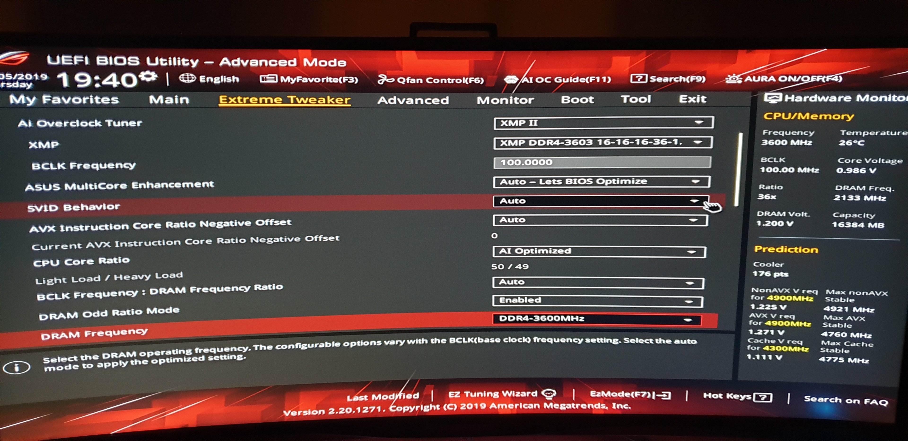

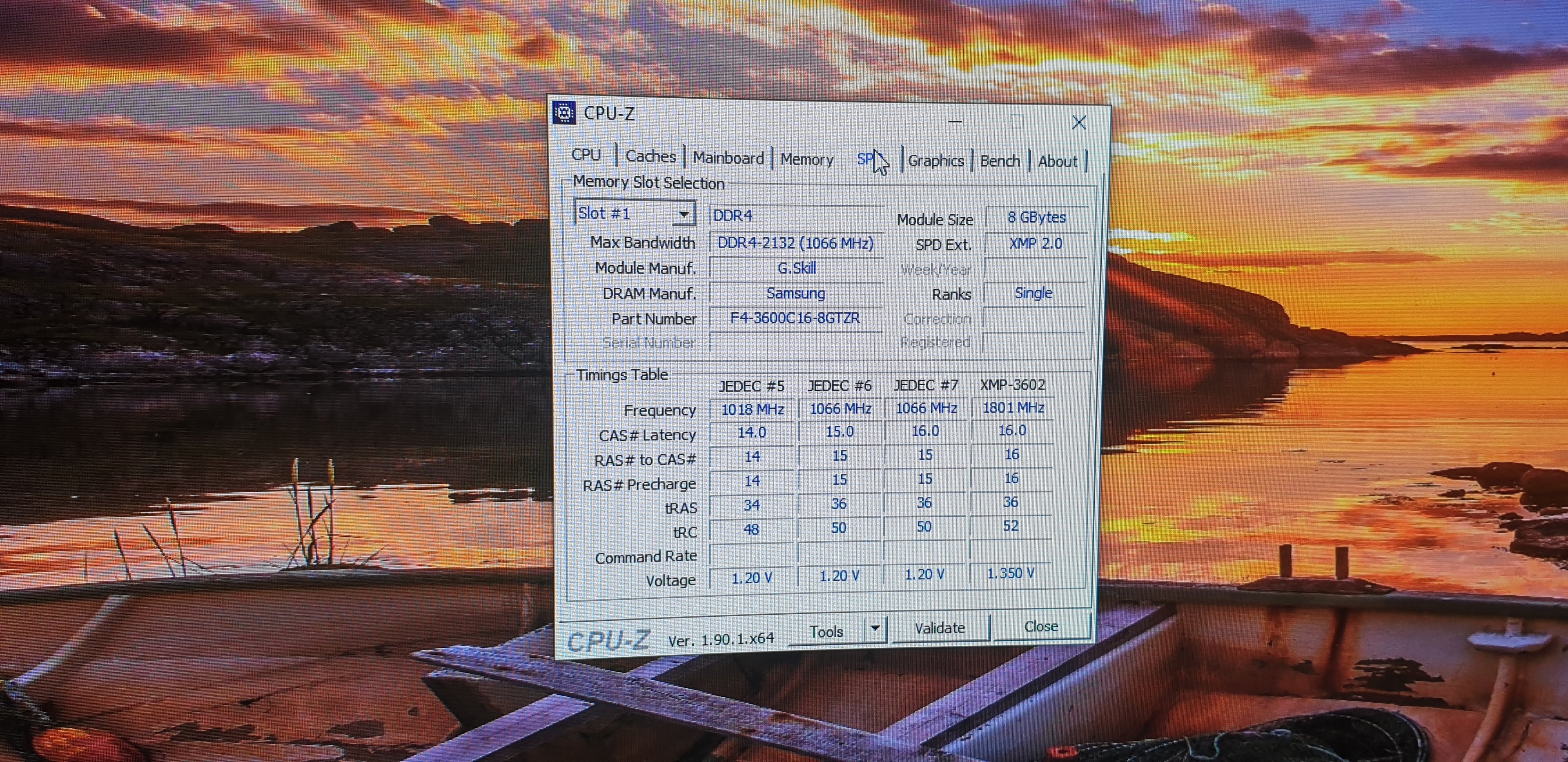

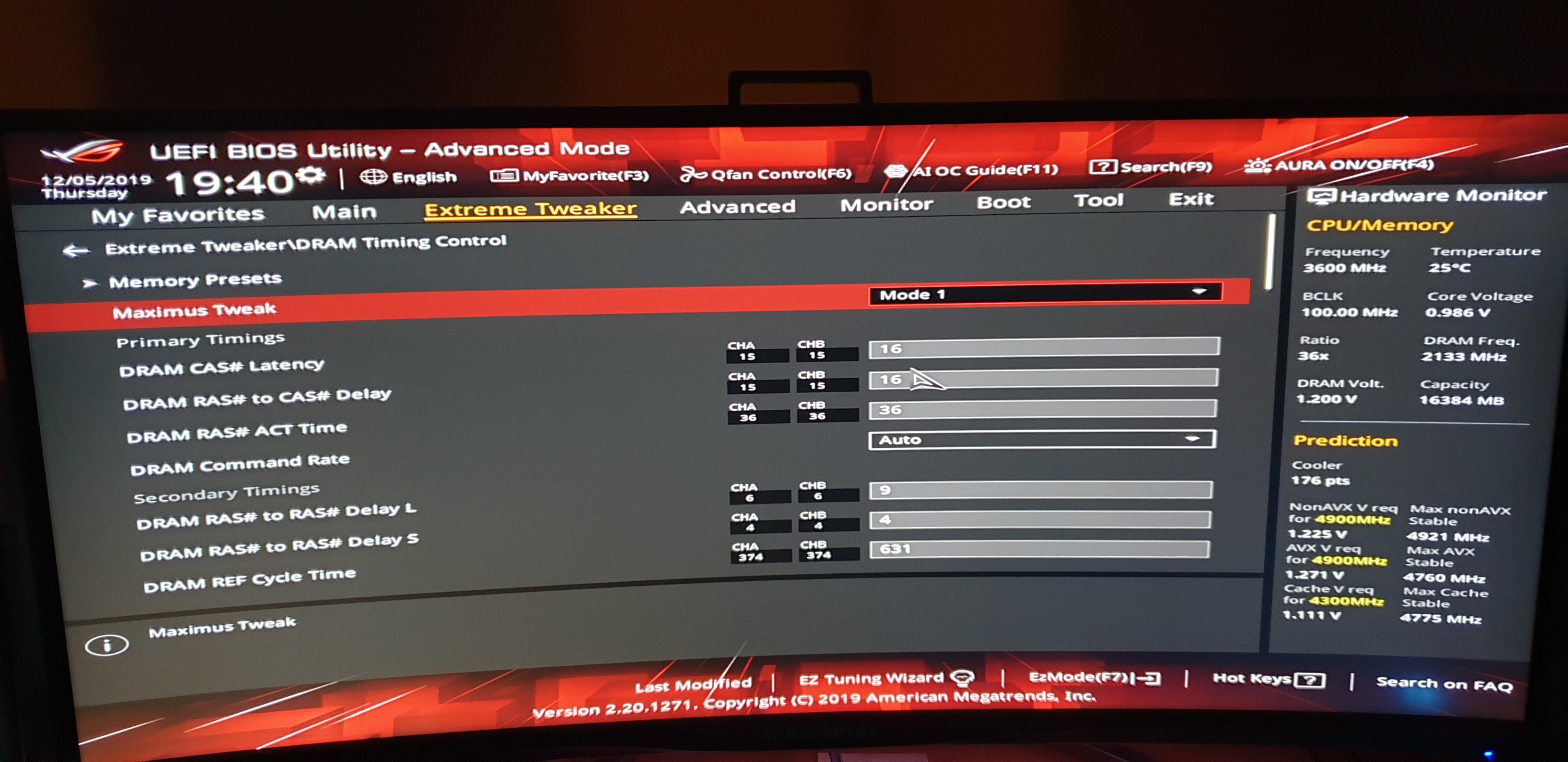

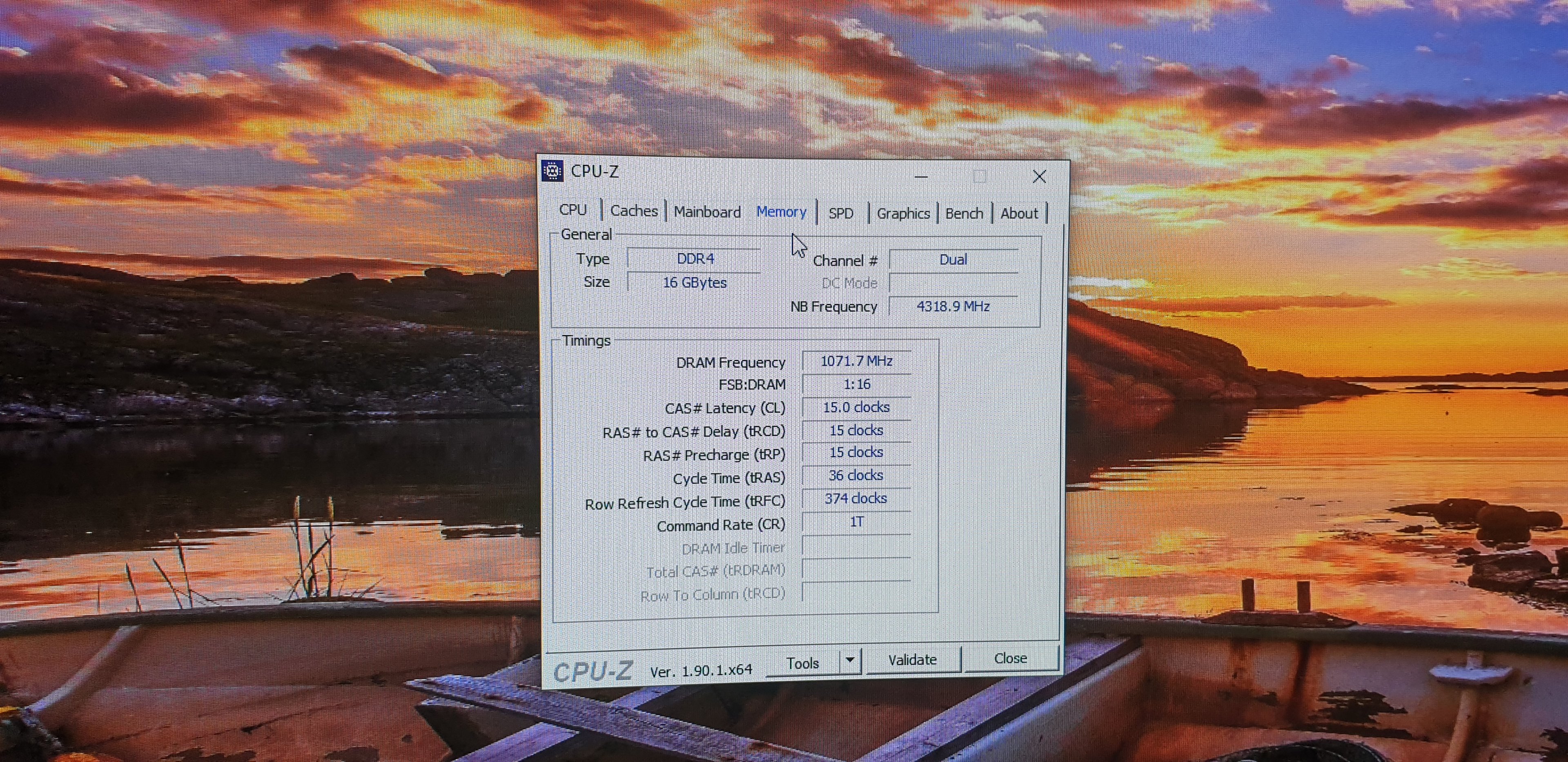

Hallo liebe Community,
mein Anliegen ist vermutlich in der Überschrift gut erklärt. Erst hatte ich Probleme mit meiner CPU, die ich vor dem BIOS Update nicht übertaktet bekommen habe. Da lief der RAM auf 1800mhz. Nachdem ich ein Thread wegen meiner CPU erstellt hatte und diese durch ein BIOS Update gelöst wurde, tauchte das nächste Problem auf. Der RAM spielte nicht mehr mit, mit gerademal 1070mhz kommt dieser nicht auf die vom Hersteller angegebene Geschwindigkeit. Ich schließe ein Defekt aus, weil die RGB und auch die Erkennung im System erfolgt. Durch das XMP1 und XMP2 und MODE 1 und MODE 2 im Maximus Tweak habe ich auch rumprobiert aber kein Erfolg gehabt. Hier endet auch mein Latein.
Ich hoffe ihr könnt mir helfen. Vielen Dank im Vorraus.
Hier noch ein paar Bilder:
# BIOS Version 1302

Der i9 9900K ist für 2666 RAM spezifiziert.
OC kann funktionieren, muss aber nicht
Erst einmal BIOS Default Settings laden.
Wenn du wirklich übertakten willst, dann nutzt du auch nicht irgend so ein Hersteller Auto-OC-Klick Bimbam wie MCE oder lässt eine "AI" die Core Ratio regeln.
Dass da Settings nicht übernommen werden sieht man auch an den Secondary Timings. Laut BIOS soll die REF 631 betragen, er übernimmt aber die vom Board ermittelten 374.
Was für eine Spannung steht überhaupt beim RAM?
1,2V bei 3.600Mhz sind relativ unwahrscheinlich.
Reaktionen: Baal Netbeck und Wow4ikRU

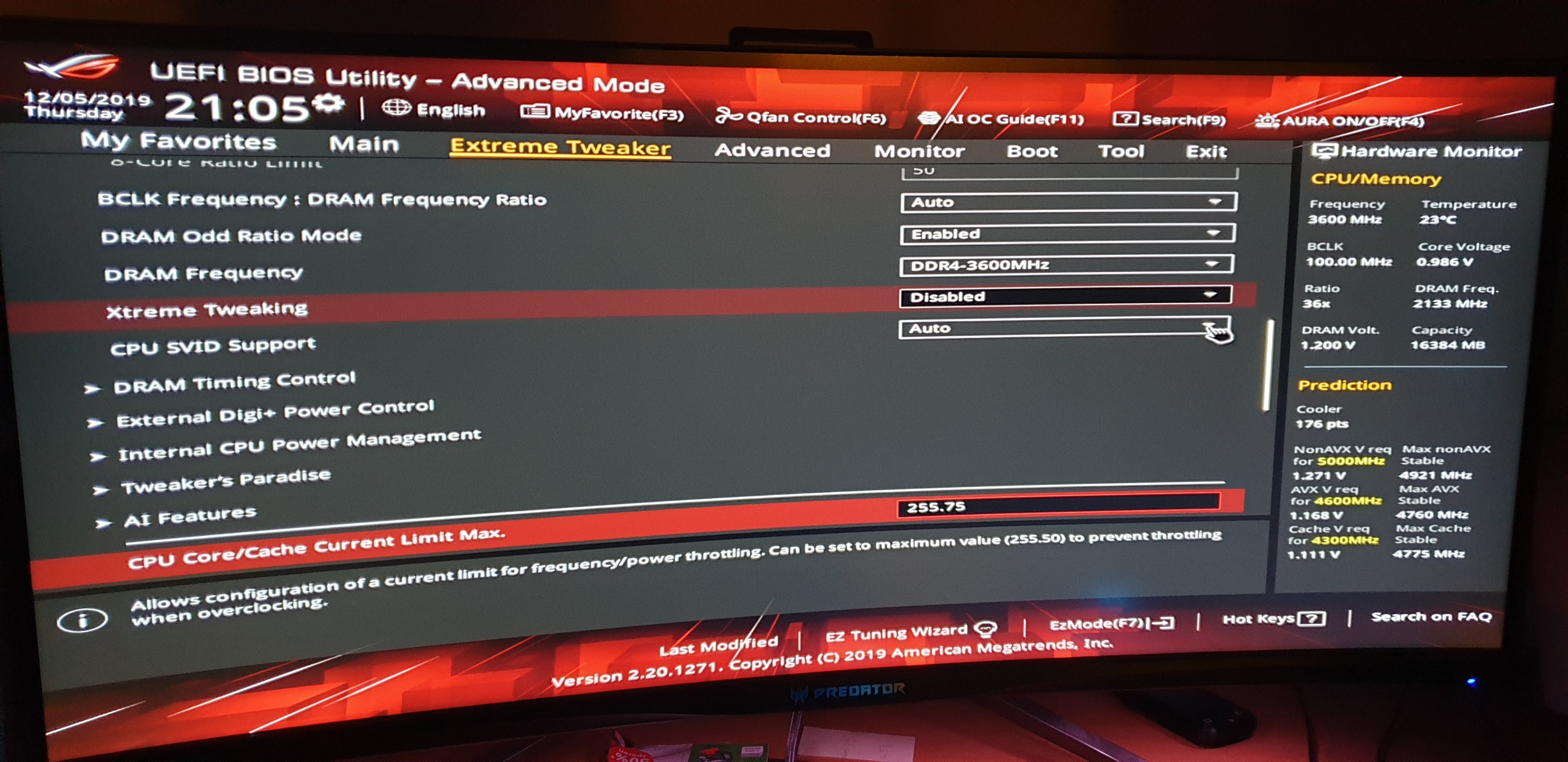

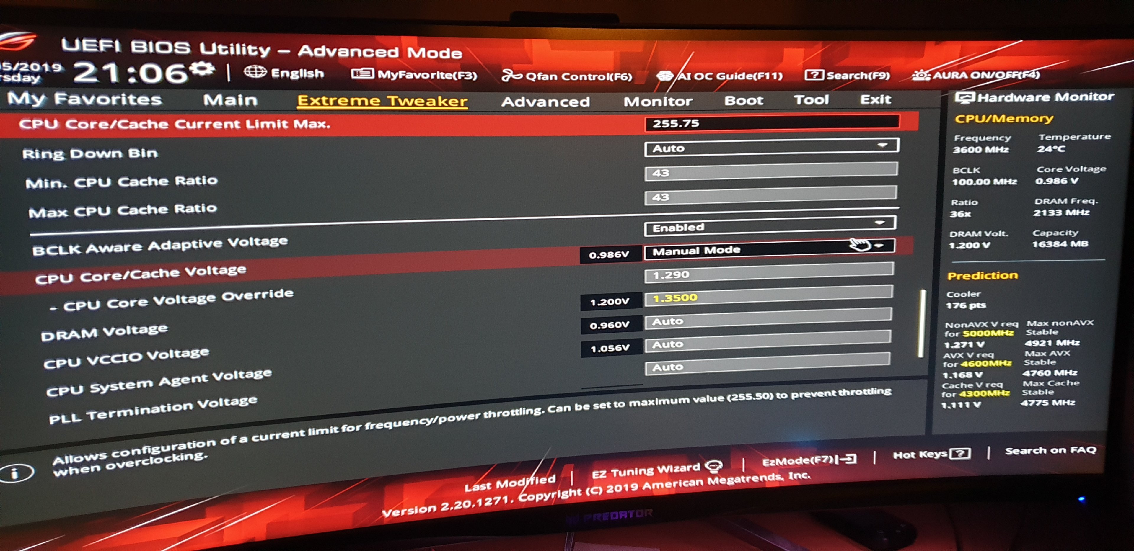

@SKu Vielen Dank für deine schnelle Antwort. Die OC war "nur mal schnell". Hier wie ich es OC.
Die Spannung für die 3.600mhz beträgt 1.35V.
Trotzdem, bei manuellem OC brauchts kein MCE. Das ist eine Auto-OC Funktion von ASUS.
Derzeitges Profil speichern, BIOS auf Default zurücksetzen und dann gucken ob er die RAM Freq übernimmt.

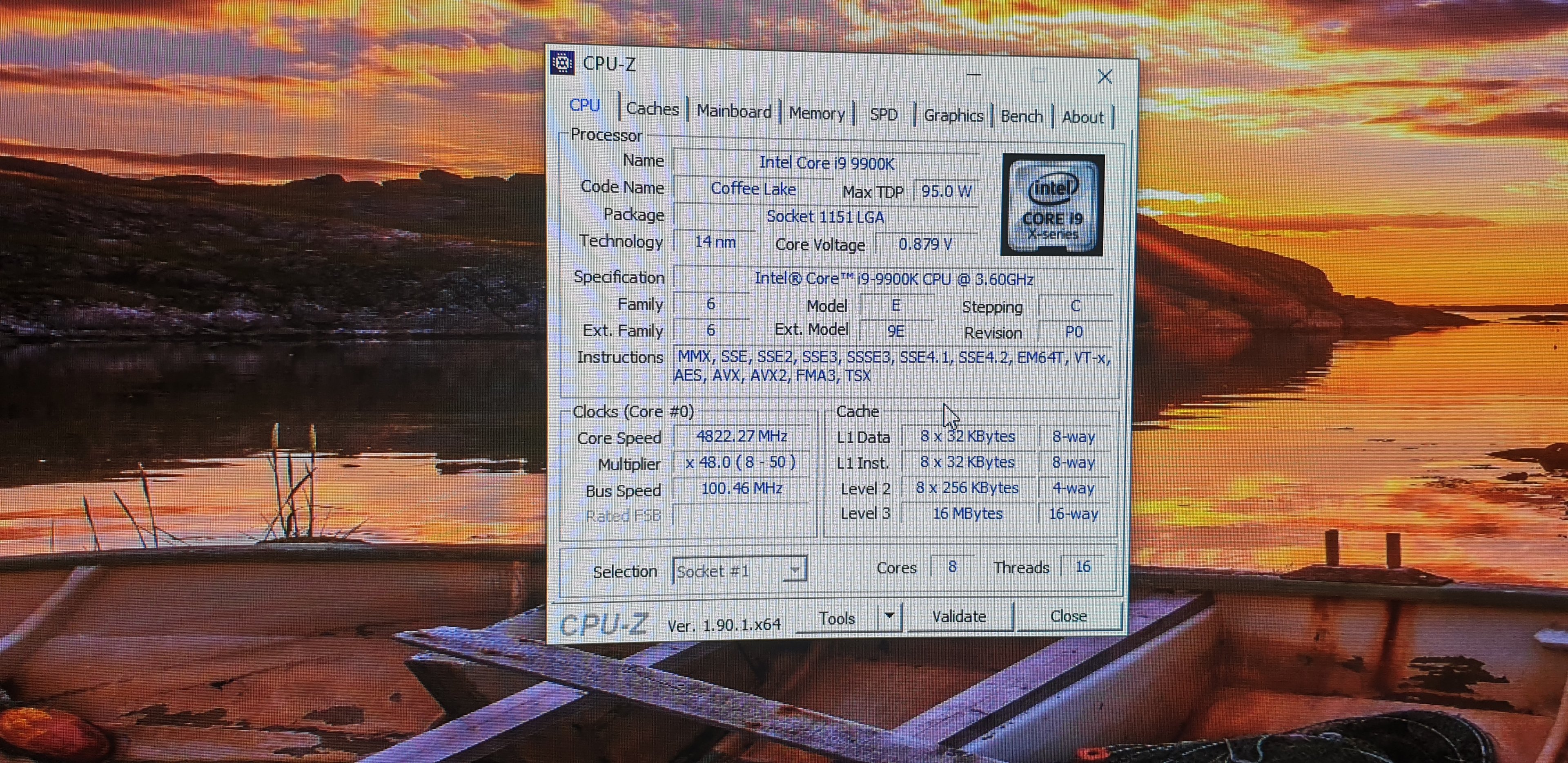

@SKu Danke für deine Antwort. Ich habe alle Werte auf Auto gesetzt, außer MCE (Disabled).
Mir ist aufgefallen das alle Werte gleich bleiben. An der CPU gibt es auch keinerlei Veränderung (Takt zwischen 4700-4900mhz) egal welche Einstellungen. Kann dieses Problem durch ein Programm herbeigeführt werden, z.B. Afterburner oder ähnliches? Oder liegt sogar ein Defekt vor? Das würde auch erklären wieso ich die CPU vor dem Update nicht übertaktet bekommen habe. Oder könnte es möglich sein das die Mainboardbatterie leer ist?
4,7-4,9 GHz sind Auto, je nach Corenutzung also korrekt. 5GHz macht er ja bei Auto nur, wenn lediglich ein Kern genutzt wird. Ansonsten musst du eben sync all core(oder manuell Multi für jeden einzelnen Core wie gewünscht) nehmen, sofern die TDP ausreichend hoch eingestellt wurde(200W werden da wohl nicht reichen, vielleicht hat ja dein OC deshalb nicht funktioniert), nimmt er den Takt dann auch.
So lange dein RAM Problem nicht geklärt ist, würde ich da aber mal gar nichts anfassen.
Der RAM läuft auf Auto, also korrekt.
Programme, mit denen Bioseinstellungen in Windows geändert werden können, könnten Intel XTU oder irgendwelche Asus Tools(AI Suite oder anderer Rotz) sein. Wenn du so was drauf hast, runter damit.

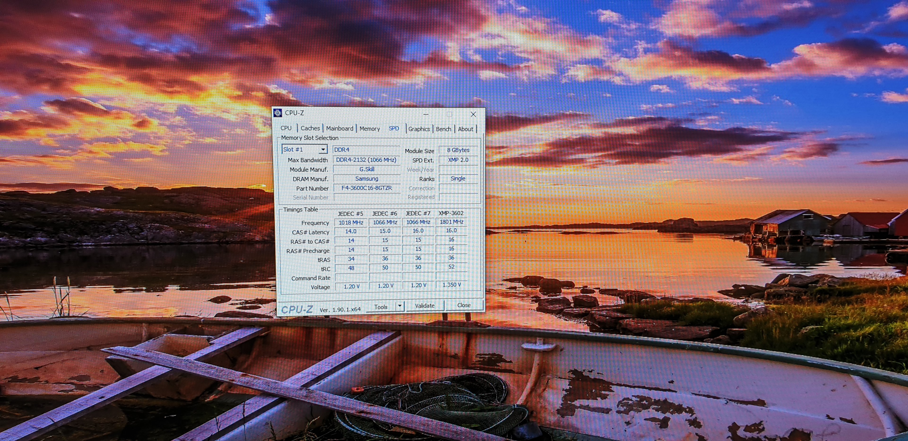

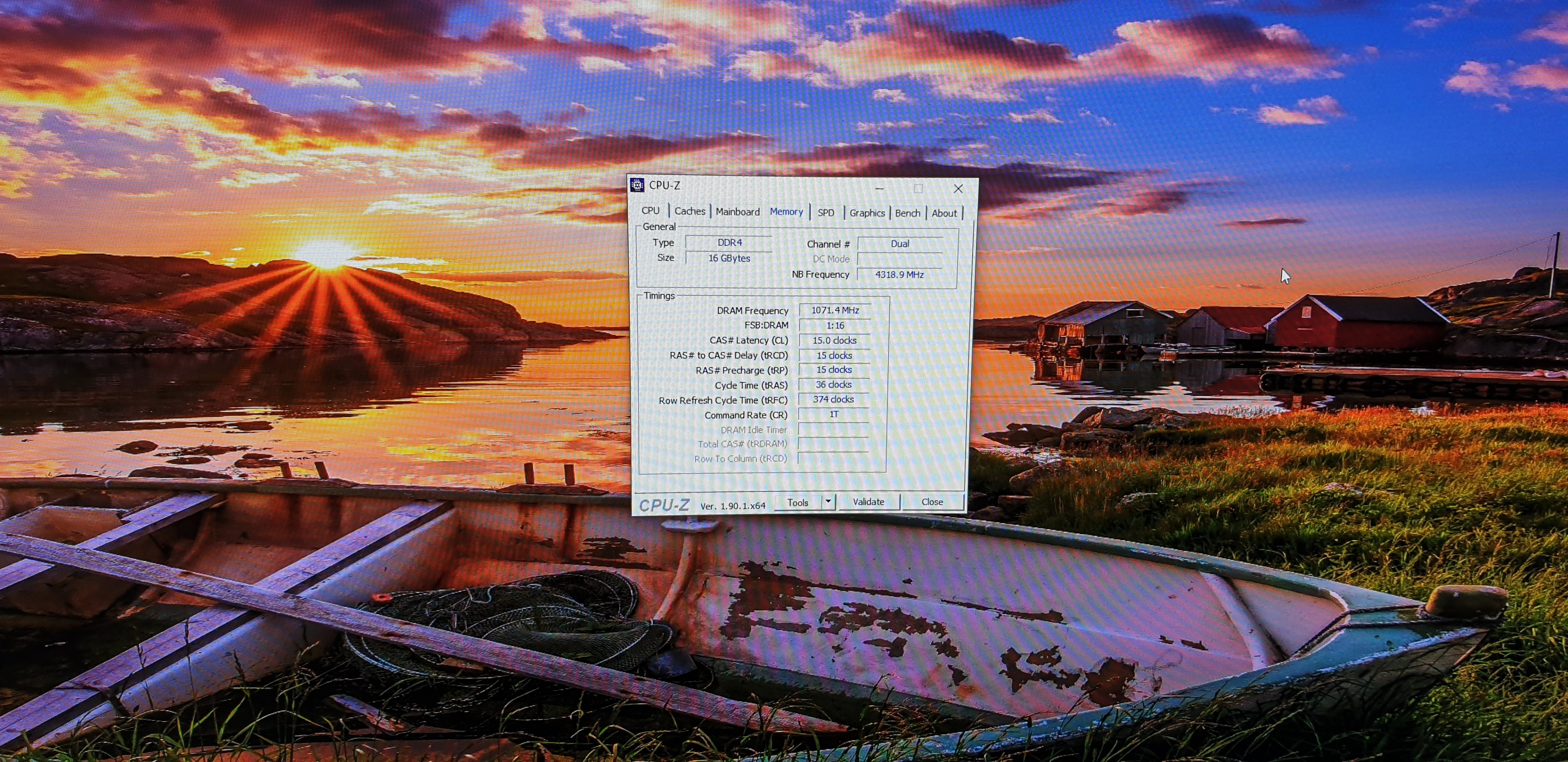

Es gibt kein Foto von dir, in dem XMP aktiviert wurde. Der RAM läuft da immer mit 2133 MHz@1,2V, also kein XMP aktiviert.
Vorstellbar wäre auch ein gescheiterter Boot. Das hättest du aber wohl mitbekommen müssen, wenn die F1 Meldung nicht von dir im Bios deaktiviert wurde. In dem Fall musst du ja ins Bios und hier könnten auch noch die von dir gemachten XMP Einstellungen etc. drinstehen, die aber vom Bios nicht übernommen wurden wegen dem fail boot. Das wäre insoweit normal.
Wenn du da das Bios ohne speichern verlässt, bleiben die save Einstellungen eben aktiv und wenn du mit F10 verlässt, geht das Spiel von vorne los(mehrfacher Boot, fail save, F1).
Versuch's mal mit Setup Defaults bzw. clearcmos, ins Bios, nur XMP aktivieren(+"No"), den Takt vorerst sicher auf 2666 Mhz stellen(DRAM Frequency), F10(speichern und neustarten), sofort wieder ins Bios.
Mal sehen, ob dann beim Target/Hardware Monitor was erscheint, was nach XMP aussieht.
