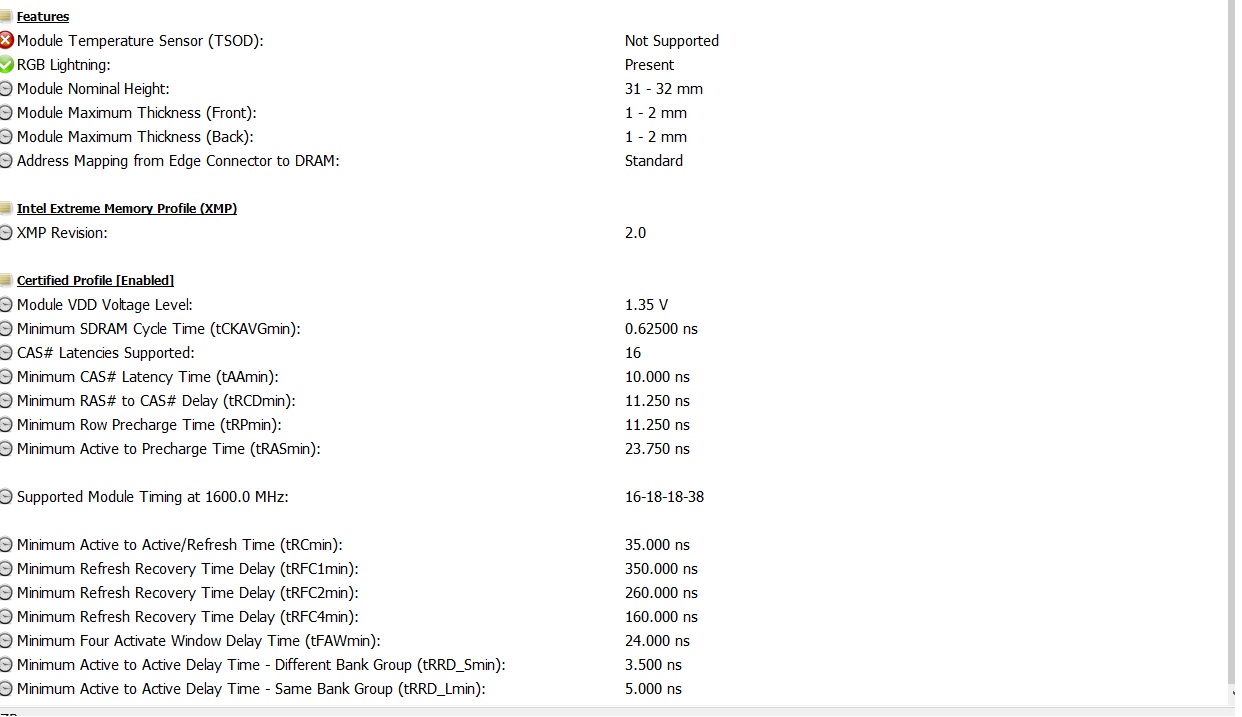

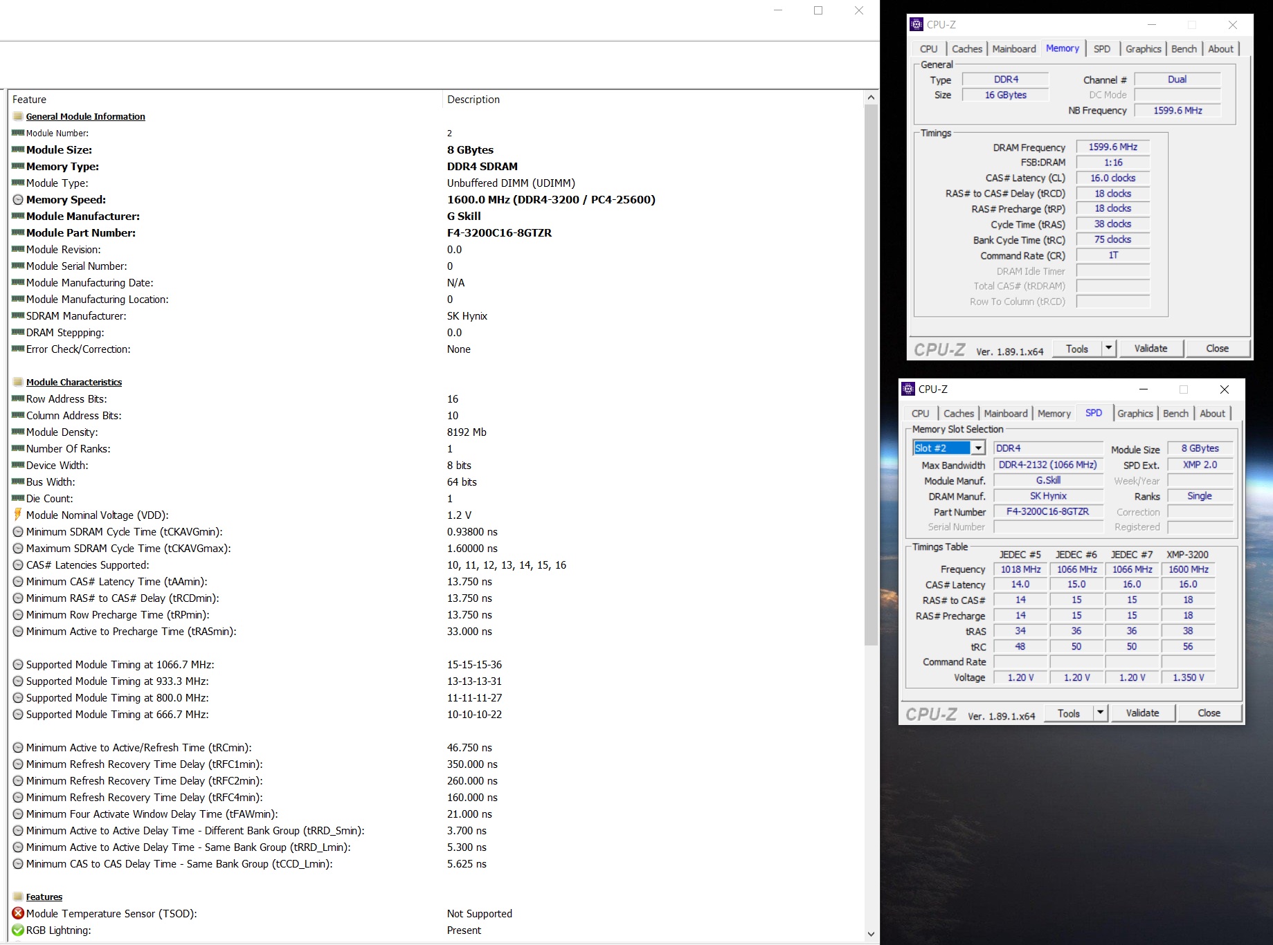

@cm87
Diese sind das, achso und XMP bracuhe ich nicht zu versuchen das endet auch in einem No Boot, reset vom Bios behebt dann das Problem ( unabhängig davon in welchen rambänken sich der Ram Befindet
