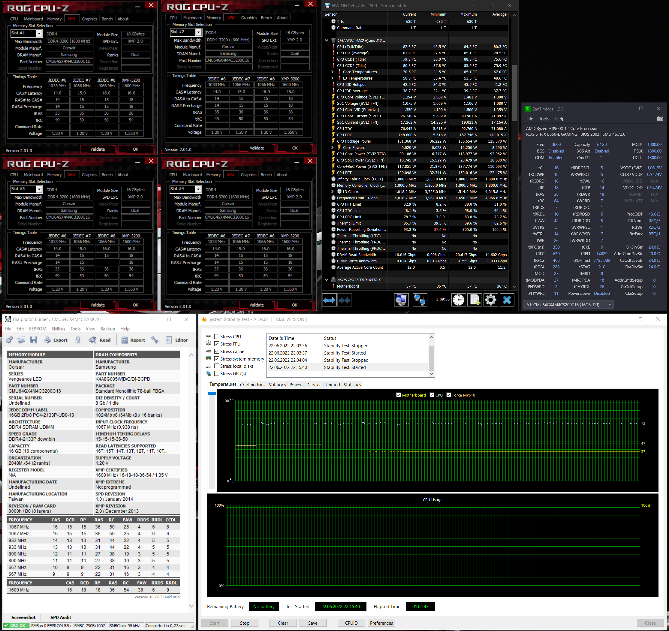

Vorab wäre es eh gut zu kontrollieren ob es wirklich B-Die sind. Dazu dein XMP laden und den trfc Wert auf 400 stellen. Wenn es bootet sieht es gut aus. Wenn nicht dann ist der RAM eventuell falsch belabelt.
@Hilda12 Ich hoffe ich darf mich jetzt endlich über B-Dies freuen?!
edit: Nachtrag für @Ned Flanders:
Ob das B-Dies sind oder nicht weißt du sofort wenn du dir tRFC auf 300 Zyklen stellst
Das kann nur b-Die.
Ich tippe drauf das du Samsung E-Die hast
Top, sind wirklich B-Die.
Dann würde ich mal versuchen den Takt zu erhöhen.
Dazu am Besten vorher manuelle Spannungen im Bios eintragen.
SOC: 1.100V

Bei aktiviertem XMP und trfc wieder auf auto komme ich bis kurz vor 3600 anstandslos wieder ins bios. ich komme gerade auch mit 3600 ins windows, nur beim letzten switch auf 3600 ging beim reboot einmal kurz alles aus, nur zur info…
In Windows erstmal Aida Stresstest gestartet, Screenshot reiche ich gleich nach. Bricht leider auch nach 4 Minuten mit Fehler ab. Ich bin aber erstmal happy das ich immerhin bis hier hin gekommen bin :)

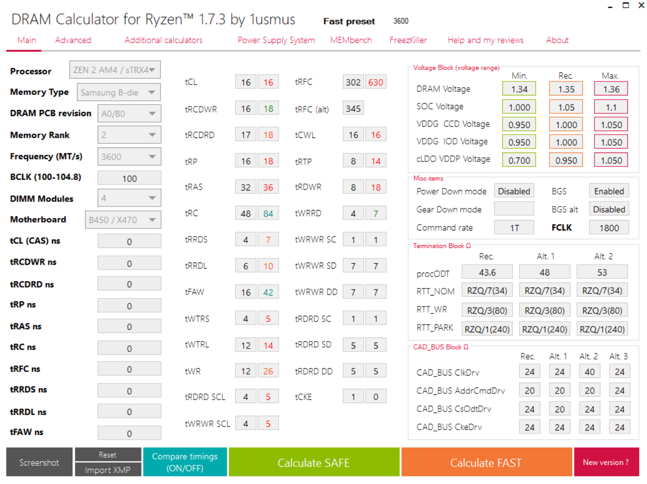

2. Ist der Ryzen DRAM Calculator out of Date? Mir viel auf dass der im 2.2 Guide von CB RAM OC Community nirgends erwähnt wurde. Ich hatte da auch ein paar negative reddit threads bei der Recherche entdeckt, jedenfalls dachte ich mir guckst du auch da mal rein damit du mal siehst wie weit die Empfehlungen so auseinandergehen:
Fällt schon mal auf dass man kein B550 aussuchen kann. New version? Button verweist auf 404 Fehlerpage. Bei den Spannungen ist der Calculator schon zurückhaltender aber die Haupttimings decken sich wohl mit dem Beispiel von oben. SOC Voltage 1.1 hier sogar schon Max
Ich fand auch noch ein Video wo jemand den Calculator erklärte und er auch darauf einging dass wenn man Probleme hat, es sehr wahrscheinlich zunächst mit den Spannungen zu tun hat und die Timings später idR zu 95% laufen.
Macht daher also auch Sinn wenn man jetzt erstmal guckt den gewünschten Clock mit Voltage zum laufen zu bringen und dann weiter zu schauen 👍

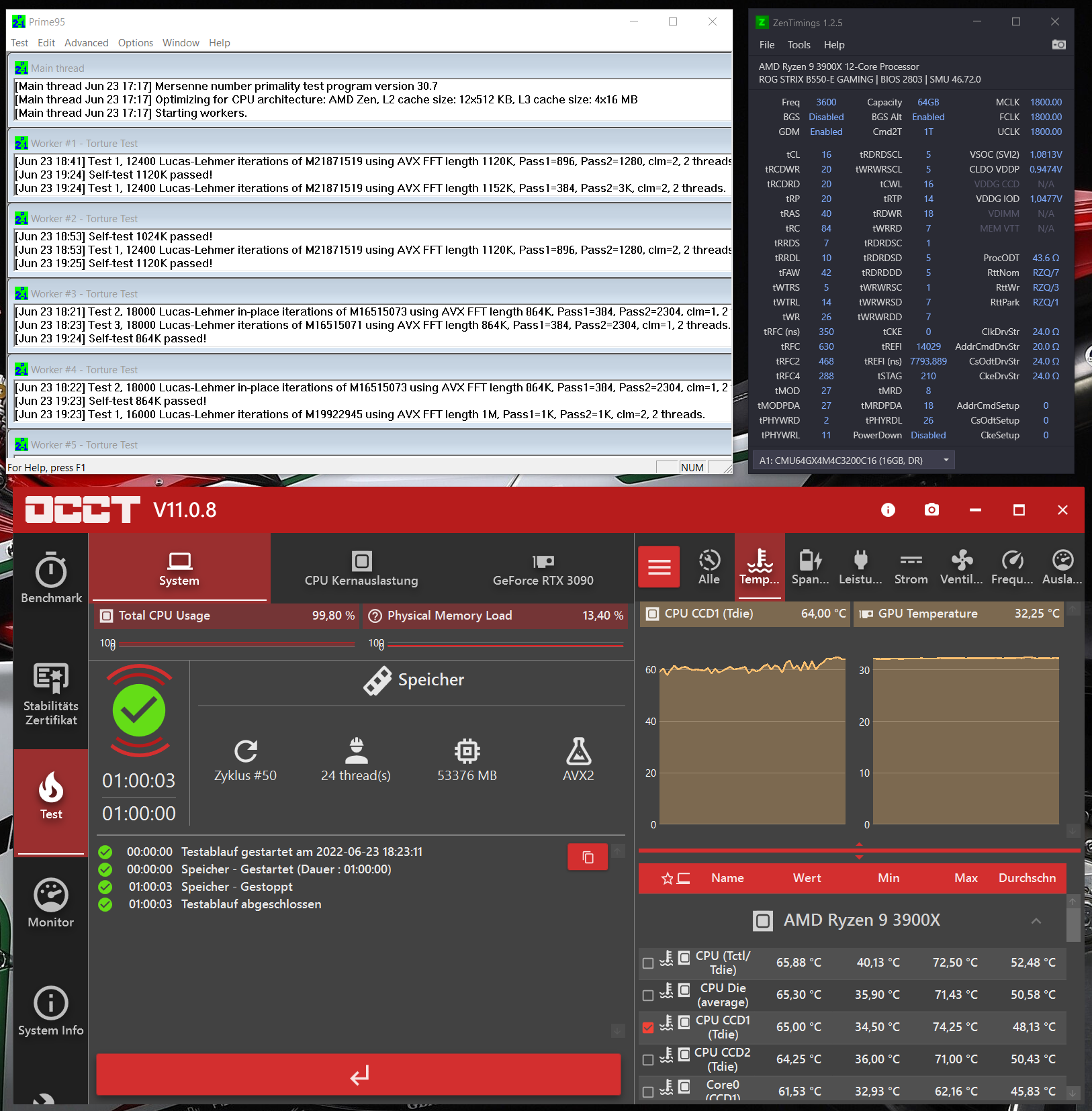

Ich hab es echt noch geschafft nach der Stunde Stresstest erst Aida zu schließen und dann einen Screenshot zu machen :D Ich lasse gerade also noch mal durchlaufen damit wir es dieses Mal schwarz auf weiss haben.
Was mich gerade auch wieder ärgert ist ASUS: Wie kann man bitte zum höheren Preis Segment gehören aber dann keinen Sensor für DRAM Voltage bieten? Ich sehe es weder in HWInfo (up2date) noch in ASUS AI Suite 3 noch in Aida64, google sagt laut HWInfo Forum zu einem anderen Asus B550: Das Board hat keinen Sensor für DRAM voltage :(
IN ZenTimings werden außerdem VDDG CCD, VDIMM & MEM VTT als N/A angezeigt. Nächstes Mal dann wohl doch ein Asrock oder MSI?!

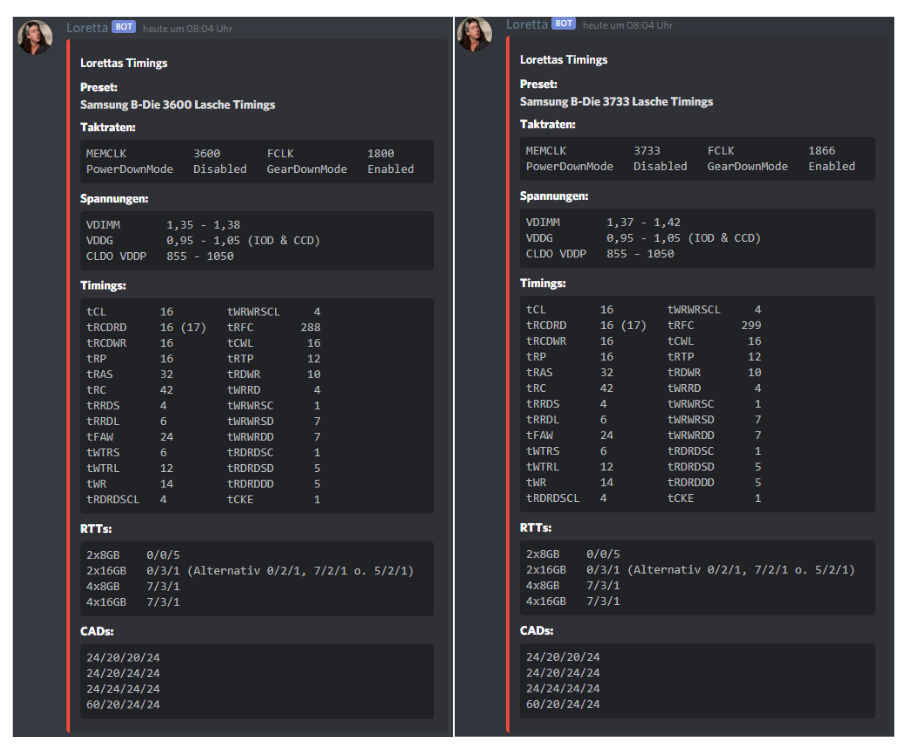

edit3: hab mir inzwischen mal aktuelle passende discordgroup timings organisiert:
nächster versuch mit folgenden settings:
letzer edit für heute:

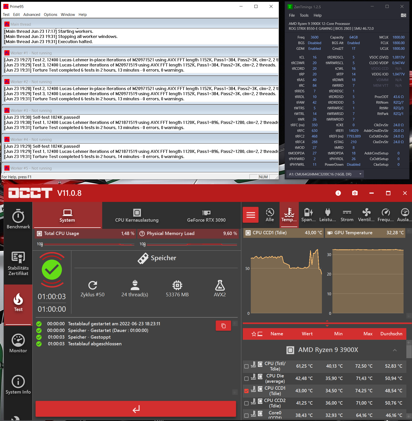

ich konnte diese settings auch booten und eine zeitlang auch problemlos stresstesten. Während des Tests stellte ich dann die ganze Prozedur in Frage, da ich mit 3600MHz eigentlich mehr Perofrmance, wenigstens ansatzweise in cinebench erwartet hatte.

  • Der Calc ist schon seit 2018? Out of Date. Davor war er auch schon je nach IC nicht empfehlenswert. Mit den Profilen von dem Discord bist du auf der wesentlich besseren Seite.

  • Zen2 besitzt keine Anzeige für VDDG CCD (gibt es erst bei Zen3). Vdimm und VTT werden aufgrund der Bios Sperre nicht angezeigt.

Jaa, das ist eine sehr gute Frage: Die Antwort: Die kommen von den laschen timings aus dem discord channel :s
Genau das ist mir auch gestern aufgefallen bei der Recherche zu ryzn dram calc fand ich von 1usumus diesen Artikel: https://www.techpowerup.com/review/amd-ryzen-memory-tweaking-overclocking-guide/8.html
Da geht er auch darauf ein und das viel mir in den Discord Profilen auch auf. Hier noch der volständigkeit halber der thread wo vom calculator abgeraten wurde: https://www.reddit.com/r/overclocking/comments/mcfkan/psa_please_stop_using_the_dram_calculator/
Jetzt dachte ichmir aber auch, vor allem weil ich den calculator noch aus 1800x zeiten kenne: wer so tief in die materie eingetaucht ist der muss auch einfach eine gewisse kenntnis haben. Ich hatte dann auch die Discord timing profile erstmal in Zweifel gestellt.
Die kann man aber bestimmt als bessere Basis nutzen als DRAM Calc. Alles von gestern muss ich sowieso wieder in Frage stellen: Wie schon erwähnt hatte ich PBO aktiviert und noch was fatalaeres könnte mir Bluescreens und freezes erzeugt haben: Ryzen Master!

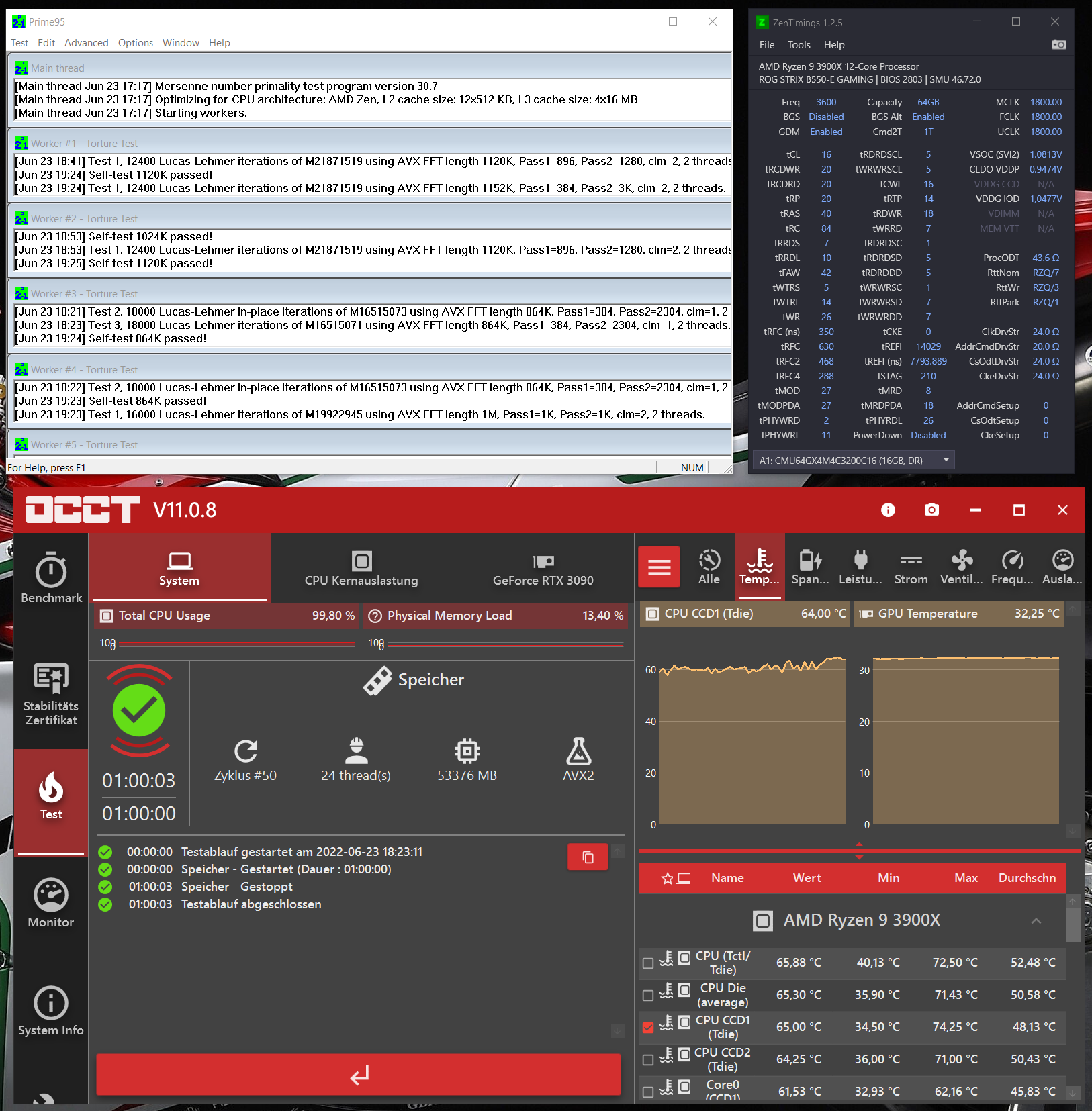

also ich hatte damit nochmal versucht über 3600mhz hinaus zu booten aber das war alles erstmal nicht von erfolg gekrönt. aktuell laufen 3600mhz mit occt+prime jetzt erstmal, vom aida stresstest hielt der author wenig. sobald ich alle seine tests durch hab gehts dann wohl an timings, ich versuche das alles hier zu protkollieren
edit:
erster test passed
Nächster test: 3 cycles TestMem5 extreme@anta777 profiles: passed

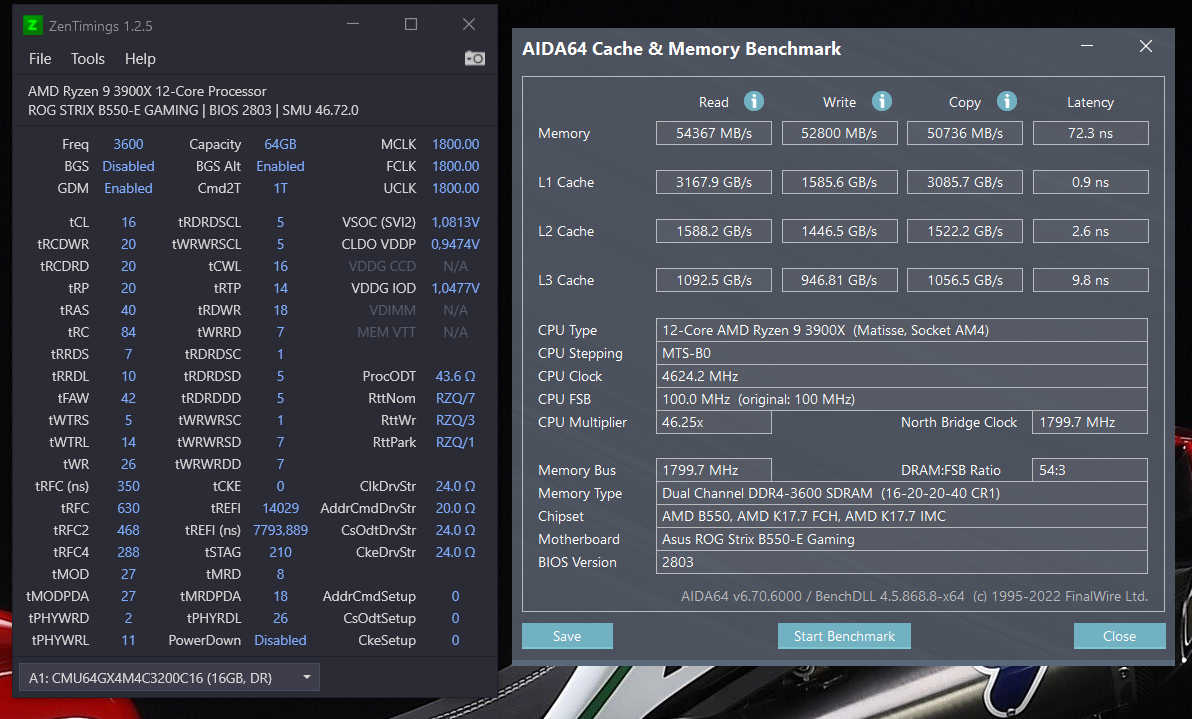

abschließend erstmal aida bench, dram voltage ist btw 1.4:
