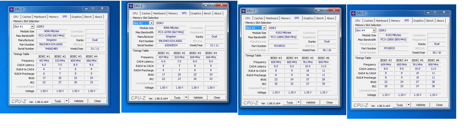

Im cpu-z zeig es jedoch 24gb an 4/4 slots 2x 8gb 2x4gb eingebaut
Hab die Arbeitspeicher step by step rein gesteckt mir is aufgefallen das der 3te & 4te slots statt 4gb nur 2gb berechnet wird sowie mit der 8gb ram mit 4GB.
