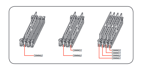

RAM auch verbaut laut Handbuch "A2" und "B2"?
Mach mal ein "Bios_Reset" mit nur einem Modul in Slot "DimmA2,"
starte danach so einmal durch.
Dann System herunterfahren/ausschalten und das zweite Modul in "DimmB2"
dazu installieren. Starten.
Ja genau so verbaut, war auch vorher so in A2 und B2 verbaut. Mit einem Modul in A2 bootet er. Mit dem anderen Modul in A2 bootet er auch. Nur bei A2 und B2 dann nicht mehr (3 Beeps). Vor Umbau hat er mit A2 und B2 gebootet.
