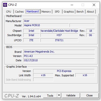

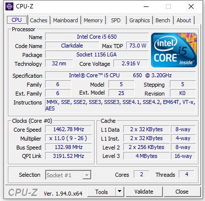

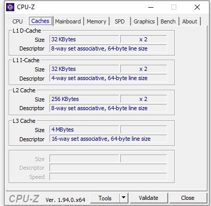

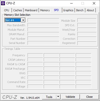

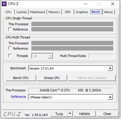

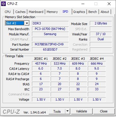

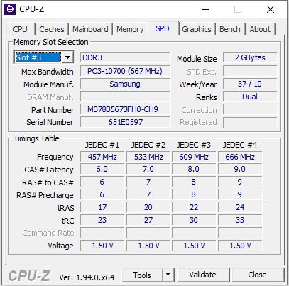

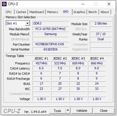

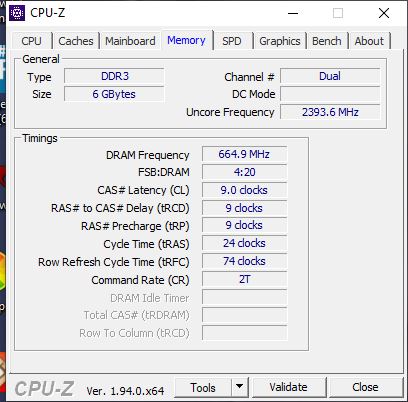

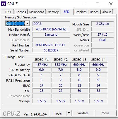

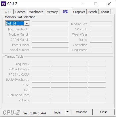

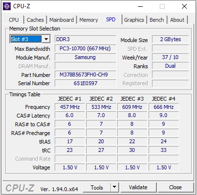

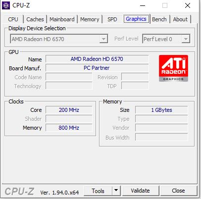

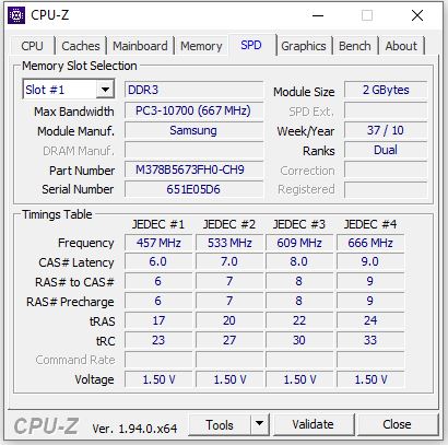

ich habe ein Acer Aspire M3910 und möchte von 6GB (aktuell 3 mal 2GB) aufrüsten. Das Motherboard unterstützt wohl bis zu 16GB. Demnach wollte ich 4 mal 4 GB einbauen und habe diese bestellt:
Samsung 8GB Dual Channel Kit 2 x 4 GB 240 pin DDR3-1600, Non-ECC, Unbuffered DIMM (1600Mhz, PC3-12800U, CL11, 1.5V) (https://www.amazon.de/gp/product/B00KM74UQ6)
Allerdings bootet der Rechner nicht mehr. Verschiede Steckvarianten (nur die 2 blauen Slots belegt, nur die schwarzen Slots, alle Slots) führt entweder dazu, dass
a) nichts passiert (kein sound und kein bild)
b) der beep-sound kommt, aber kein Bild
c) der beep-sound kommt, aber nur das logo aber keine Möglichkeit das BIOS-Menü zu starten
Angehängt seht ihr die CPU-Z Screenshots. Ich bin euch um jeden Rat dankbar, da ich an der Stelle tatsächlich nicht mehr weiter weiß.

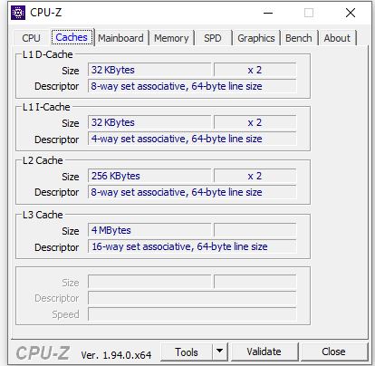

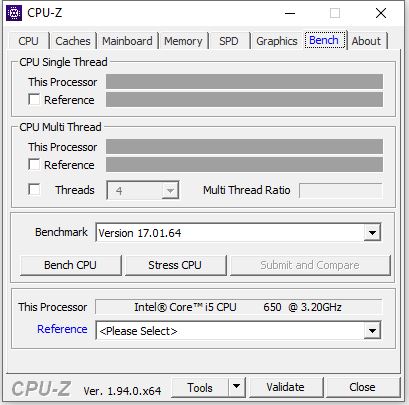

was das Wissen um Arbeitsspeicher betrifft weiß ich nur, dass es bspw. PC3 DDR3 Riegel gibt und diese dann baulich in jeweilige Slots passt. Was nun die Kompatibilität der Taktraten und Volt-Werte angeht, so ist das für mich noch ein white spot.
Problem:
VG
Adrian
0CPU.JPG58,5 KB · Aufrufe: 472 -
1Caches.JPG45,2 KB · Aufrufe: 453 -
2Mainboard.JPG45,4 KB · Aufrufe: 464 -
3Memory.JPG43,1 KB · Aufrufe: 453 -
4SPD1.JPG51,2 KB · Aufrufe: 445 -
4SPD2.JPG51,7 KB · Aufrufe: 463 -
4SPD3.JPG51,4 KB · Aufrufe: 461 -
4SPD4.JPG40,2 KB · Aufrufe: 454 -
5Graphics.JPG39,6 KB · Aufrufe: 447 -

Ich könnte mir vorstellen, dass der RAM inkompatibel ist. Auf der Amazon Seite wird beschrieben: ... ab. 2. Generation. (Hier stand Blödsinn)
Weiterhin steht der Samsung RAM nicht auf der Kompatibilitätsliste.
Zumal bei einem 10 Jahre alten Gerät es zunehmend schwierig sein wird, da einen passenden RAM noch zu bekommen.
