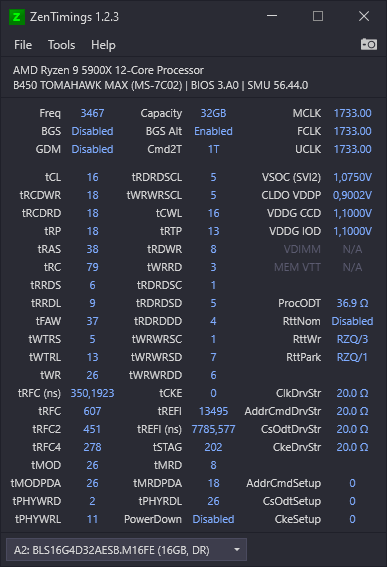

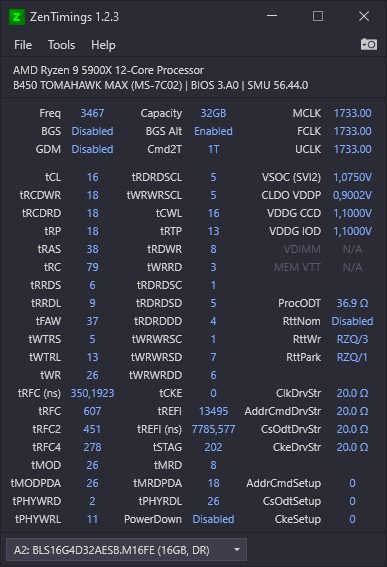

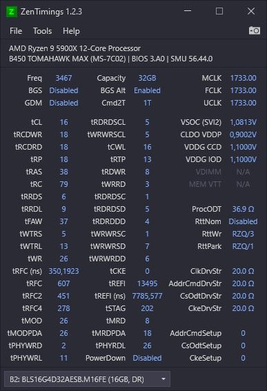

Hier die Screenshots von ZenTimings, Slot A2 und B2.
Aktuell laufen sie stabil auf 3466 manuell.
Egal was ich mache, auf 3600 bekomm ich sie nicht stabil.
Alles auf Auto klappt nicht, manuell auf 3600 mit leichter Spannungserhöhung klappt nicht.
Nur auf 3466 bekomme ich sie stabil und mit dem 3200 XMP Profil laufen sie stabil.
Gruß
Gruß

Mal GearDownMode On probiert ?BurnMaster2000 schrieb:Egal was ich mache, auf 3600 bekomm ich sie nicht stabil.
CAD‘s würd ich bei 24/20/20/24 Testen.
da würde ich auch ansetzenHaenger schrieb:Mal GearDownMode On probiert ?

So, hab das getestet. GearDownMode und die CAD´s.
Im Desktop Betrieb alles super, sobald ich ein Spiel starte, zurück zum Desktop oder nach ein paar min. Spielabsturz.
Hab wieder zurück auf 3466 ohne GearDown --> alles super.
Gruß
Gruß

Probier mal die Timings (alle!) von Zerocoolriddler
TRCDRD und TRCDWR nicht vertauschen!
TRDRDSD/DD und TWRWRSD/DD ebenso !
dazu :
Geardown On
PowerDown off
ProcODT 36,9
vDimm 1.38v
Vsoc 1.1v
Vddp 0.9v
Vddg CCD 0.97v
Vddg IOD 0.99v
RTT 0/3/1
Cad‘s 24/20/20/24
Falls du Aida64 hast:
Systemstabilitätstest : nur Cache eine Stunde auf Stabilität testen.
Dann wäre die Soc-Spannung schon mal vom Tisch
dazu :
Geardown On
PowerDown off
ProcODT 36,9
vDimm 1.38v
Vsoc 1.1v
Vddp 0.9v
Vddg CCD 0.97v
Vddg IOD 0.99v
RTT 0/3/1
Cad‘s 24/20/20/24

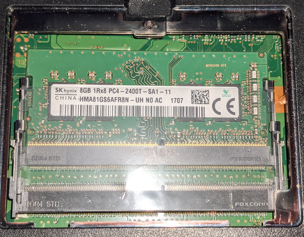

Guten Morgen,
ich habe hier ein Notebook bei dem ich den Speicher von 8 auf 32 GB aufrüsten möchte.
Notebook:
Fujitsu Lifebook E556
Unterstützte Arbeitsspeicherkapazität (max.): 32 GB
2 Speichersteckplätze DIMM DDR4 - 2,133 MHz
https://www.fujitsu.com/de/products/computing/pc/notebooks/lifebook-e556/
Verbaut ist ein Modul mit 8 GB, ein Slot ist frei.

Ich weiß, dass für die allermeisten Anwendungsfälle 16 GB ausreichend sind.
Aber auf dem Gerät sollen viele Programme gleichzeitig ausgeführt werden, u. A. auch eine Datenbankanwendung, Literatur und Zitate Verwaltung, große Word, Excel und Powerpoint Dateien, etc. etc..
Ich will da auf Nummer sicher gehen, auch wenn 32 GB eventuell nicht wirklich benötigt werden.
Es geht also rein darum, ob das genannte Kit das richtige ist.
MehlstaubtheCat
Vice Admiral
- Sep. 2013
- 6.544
Wenn der Arbeitsspeicher mit 16GB nicht reichen dafür hat man immer noch die Auslagerungsdatei!
Niemals wird das gefüllt werden
Natürlich ist das KIT ok, ist eigtl. völlig egal was du hier fürn Hersteller nimmst (DDR4-2133 @1.2V).Cordesh schrieb:Ist das Kit ok? Oder würdet ihr ein anderes nehmen?
