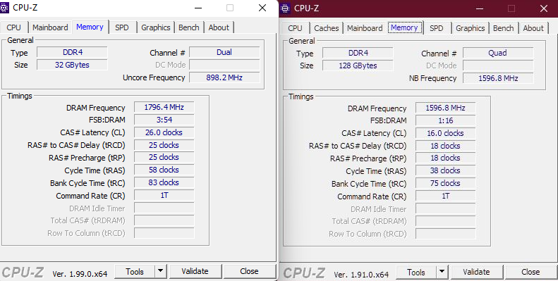

Meine jutsten,
kann ich mir diesen Ram hier:
https://www.amazon.de/Corsair-Vengeance-Enthusiast-LED-Beleuchtung-Speicherkit/dp/B07D1XCKWW/ref=sr_1_3?__mk_de_DE=ÅMÅŽÕÑ&crid=3B09UQ082KWPM&keywords=corsair+ram&qid=1642504371&rnid=411630031&s=computers&sprefix=corsair+ram,aps,77&sr=1-3&th=1
einfach 2x kaufen und verbauen ? Oder macht das einen Unterschied ? Habe grade ein 2x16 GB 3,6 Ghz C18 würde aber gerne bessere Timings haben. Es soll Corsair Ram werden, 32 GB C16 Timings und Takt 3,2 oder mehr werden im Bereich 150€. Generell weiß ich nicht ob da alles so normal läuft bei dem momentan verbauten Ram. habe noch Rückgaberecht bei Amazon. Dies ist mein aktueller:
https://www.amazon.de/Corsair-Vengeance-Performance-Arbeitsspeicher-Optimised/dp/B082DGZJ9C/ref=sr_1_3?__mk_de_DE=ÅMÅŽÕÑ&crid=3B09UQ082KWPM&keywords=corsair+ram&qid=1642504213&refinements=p_n_feature_browse-bin:411636031&rnid=411630031&s=computers&sprefix=corsair+ram,aps,77&sr=1-3
Und Überlegung wäre wie oben genannt 2x den 2x16 zu kaufen wenn sowas möglich ist oder diesen hier zu kaufen:
https://www.corsair.com/de/de/Kateg.../Vengeance-PRO-RGB-Black/p/CMW32GX4M2E3200C16
So sieht das grade bei mir aus. Links meine Timings, Rechts aus dem Forum ein Beispiel. Und die guten B-Dies hab ich auch nicht bekommen denke ich.
Vielen Dank schonmal für eure Hilfe !

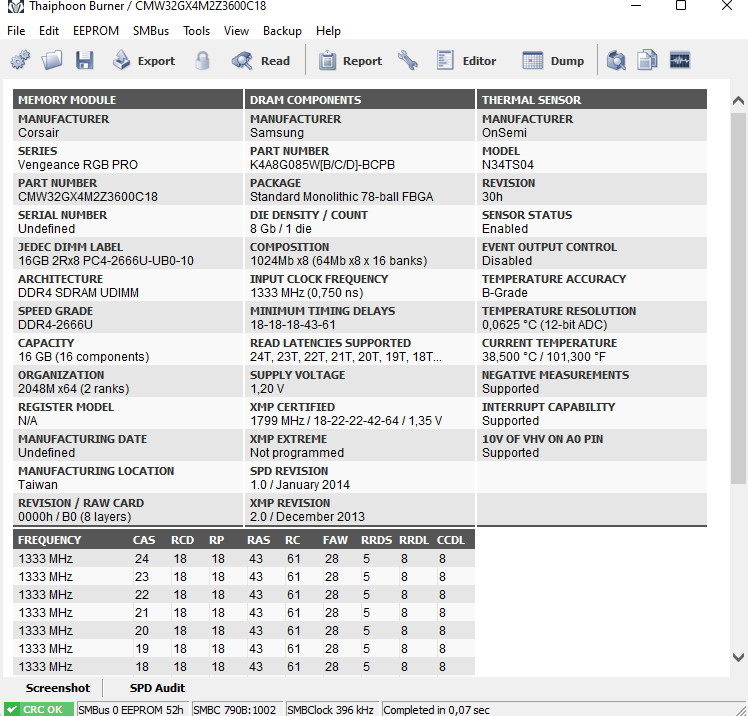

amorosa
Commodore
- Okt. 2013
- 4.178

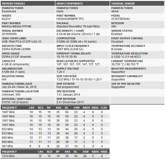

Hey Leute. Ich hatte bereits einen Thread eröffnet, wurde aber hier her verwiesen, was auch richtig sein sollte.
Geht um folgendes.
Habe 4x4GB DDR4 Klevv Cras RAM und diese laufen im XMP 2.0 mit 2666mhz.
Allerdings nicht mit den 1.2V, sondern mit 1.35V (Ansonsten, egal welches MB : Bluescreens oder Abstürze).
So weit, so gut ^^
Ich finde rein gar nichts mehr über diese Module (Die bekam ich damals hier zusammen mit einem X99er Board) und hatte mich noch nie an RAM-OC gemacht.
Ich hatte meine Platform von X99 auf Z590 geupgraded und mich dazu entschieden, erstmal meinen RAM zu behalten, auch wenn er bereits ganz schön bremsen kann.
Ich war mir sicher, das ich zeitnahe ein neues RAM-Kit kaufen möchte. Am besten gleich auf 32GB (2 Module), damit das ganze dann auch Sinn macht. Sollte schon flotter RAM sein und mit 3600mhz laufen.
Bis ich nun aber dazu komme, mir neuen RAM zu holen, wollte ich mal schauen, was ich aus dem Uraltram mit m-die herausholen kann.
Weil man im Netz nichts mehr darüber findet, habe ich hier Screenshots von den Details.
Der RAM lief von Anfang an bei 2133mhz und bei Umstellung auf XMP 2666mhz musste ich die Voltage etwas anpassen. Ansonsten läuft er perfekt und das seit einigen Jahren. Er ist ja bereits von 2015.
In wie fern ich nun das OC angehen sollte, da bin ich mir echt nicht sicher.
Reicht es in der Tat aus, erst mal bei XMP einfach auf eine höhere Stufe zu gehen und dann Reboot ?
Sagen wir von 2666mhz auf 2800 oder 3000mhz ?
Oder muss ich die Voltage von Anfang an hochschrauben, auf 1.45V um eine bessere Ausgangslage zu haben ?
Nebenbei schon angefangen mich ein zu lesen darüber, aber RAM-OC wurde von mir noch nie betrieben. M-die scheinen ja nicht besonders gut zu sein und wenn ich bedenke, das ich bei meinem schon um die 2666er zu erreichen, auf 1.35V gehen muss, frage ich mich ernsthaft, ob es überhaupt den Versuch wert ist, oder ob ihr mir nicht gleich anhand des Screenshots sagen könnt : "Lohnt sich gar nicht erst, kauf neuen".
Ich weiß, ich werde den RAM hier wohl niemals auf 3600mhz bekommen, aber es sollte mir ja dennoch erstmal nen Sprung nach vorne verpassen, wenn ich die 2800mhz oder 3000mhz erreichen sollte.
Nur ist die Frage eine ganz einfache : Versuchen, oder gleich sein lassen und in 1-2 Monaten was vernünftiges kaufen ?
Gibt bestimmt einige von euch, die mit dieser Form von RAM bereits Erfahrungen gesammelt haben und mir direkt sagen können, ob ich es gleich vergessen kann.
Ansonsten würde ich mir wie bereits weiter oben gesagt, ein 2x16GB DDR4 3600er Kit besorgen.

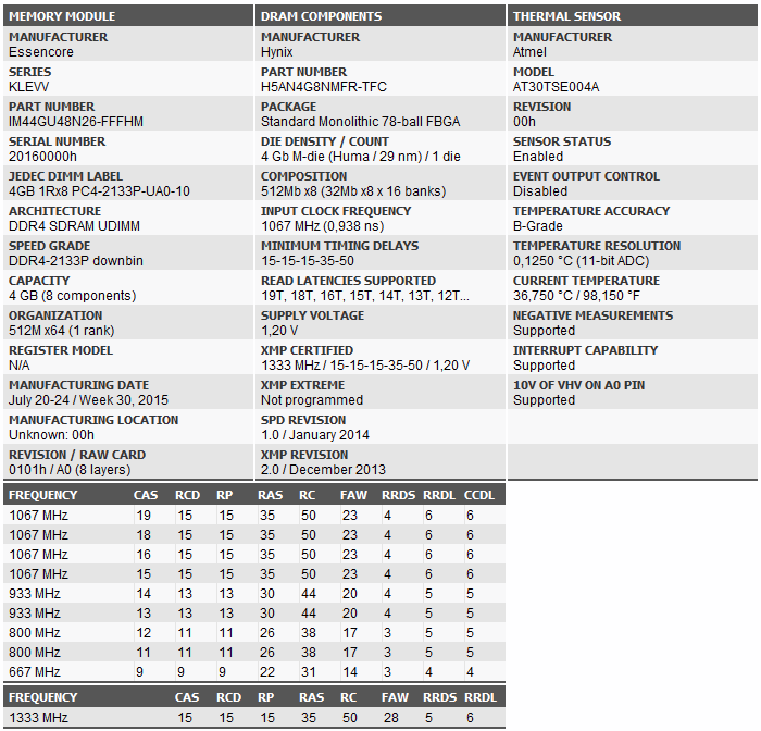

Geht um folgendes.
So weit, so gut ^^
LG

Ja dann bleib doch bei deinen die du hast und fang mal an die hoch zu takten.
Was ich sicher sagen kann es sind keine B-dies aber das egal! Nimm das was du hast.
Hier im Forum gibt es doch auch für Intel CPU´s eine RAM OC Community die sich damit beschäftigt.
Bei dir macht es nicht wirklich Sinn besseren Speicher einzubauen.
