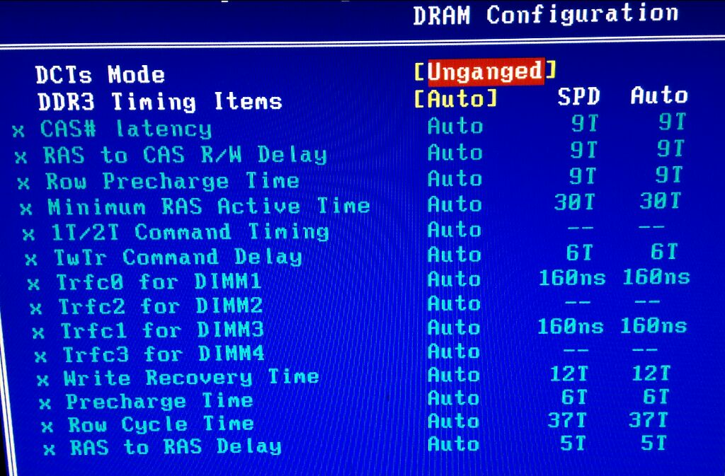

vor ein paar Tagen habe ich mir eine neue SSD sowie 8GB Arbeitsspeicher gekauft. Mit der neuen SSD erfolgte auch eine Neuinstallation von Win 8.1. Nachdem sich diese regelmäßig verabschiedet hat, dachte ich an ein Problem mit dem Arbeitsspeicher. Der darauffolgende memtest hat dies dann auch bestätigt (sehr viele errors gleich zu Beginn).
Daraufhin hab ich mein bios auf den neuesten Stand gebracht und den memtest nochmal laufen lassen. Nach 3h wurde kein Fehler angezeigt (2 Durchläufe).
Nachdem Windows anschließend beim starten sich immer mit einem bluescreen verabschiedet hat, hab ich es einfach versucht neu zu installieren. Leider ohne Erfolg. Es erscheint immer beim installieren (sowohl Win 7 als auch 8) irgendwann ein bluescreen. Ich gehe dabei stark von Problemen mit dem Timing vom RAM aus, weiß jedoch leider nicht, wie ich ihn richtig einstellen kann.
Die derzeitigen Einstellungen:

Am einfachsten setzt du das BIOS (mitsamt den RAM-Werten) mal auf default, also nen Reset quasi und guckst wies dann aussieht.
Die Werte sind quasi default. Das einzige was geändert wurde ist, den sata Type von ide auf ahci zu ändern :) und er stürzt teilweise bereits beim starten der Installationscd ab.
Ich würde mal sagen "DDR3 Timing Items" von "Auto" auf was auch immer stellen, damit die Timings unten drunter anwählbar sind. Dann halt die bekannten Werte (lt. Hersteller Website z.B.) einstellen. Die obersten 4 Werte wären ja schon einmal 9-9-9-24, wichtig ist, dass du "1T/2T Command Timing" auf 2T stellst. Das wird häufig automatisch auf 1T gestellt und kann für Instabilitäten sorgen.
Edit: Ach ja, die Timings, die dir nicht bekannt sind (also auch nicht beim Hersteller auffindbar) einfach auf "Auto" lassen.
Du musst mindestens erst mal "Minimum Ras Active Time" auf 24 setzen, 9-9-9-24, den ganzen Rest auf Auto.
Ich würde es aber erst mal so machen wie Pappschuber das beschrieben hat, alles auf Auto und 2T, zusätzlich
schau mal wieviel Spannung am Ram anliegt, manchmal steht der auf 1,5 oder weniger aber der Ram möchte
etwas mehr, geht meisstens bis 1,65 ohne Probleme, Deiner sollte aber mit 1,5 laut Spec klarkommen. Wenn
es dann funktioniert kannst Du auch mal 1T versuchen..
Manchmal muss man bei 2 Modulen auch bestimmte Steckplätze einhalten, das wird in der Mobo
Bedienungsanleitung erklärt.
Vielen Dank für eure Hilfe, es scheint, als würde es so funktionieren.
Ich habe auch nochmal in der Mainboard Doku nachgesehen. Anscheinend unterstützt dieses keinen 1600 Speicher (was mich zwar wundert, weil mein vorheriger auch einer war). Habe zusätzlich den Takt auf 1333 gesenkt, bis jetzt bleiben zumindest die Bluescreens aus :)
