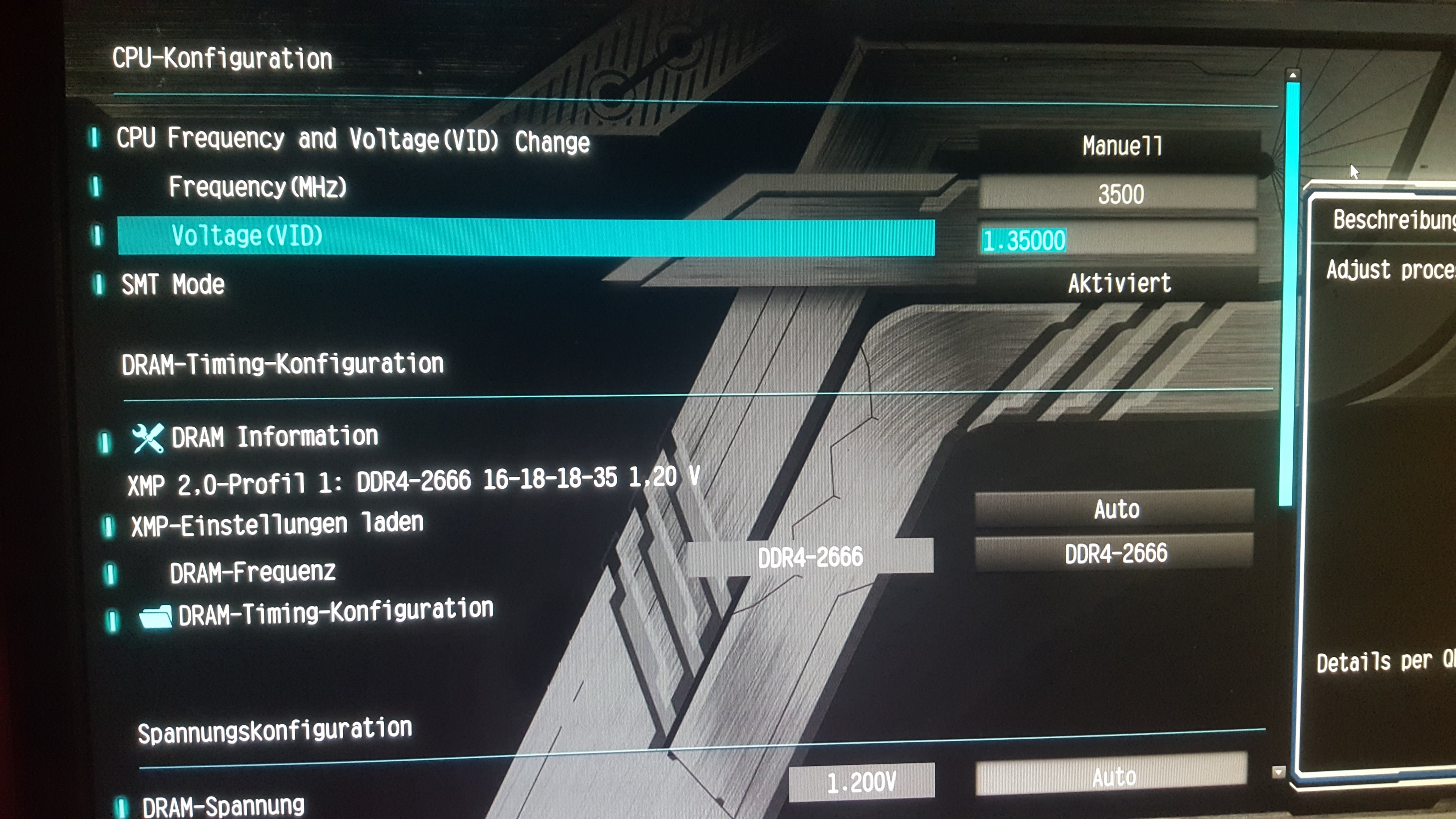

Unter CPU Konfiguration gibt es nur Frequency und Voltage diese ist jetzt auf 1.35 gesetzt worden.

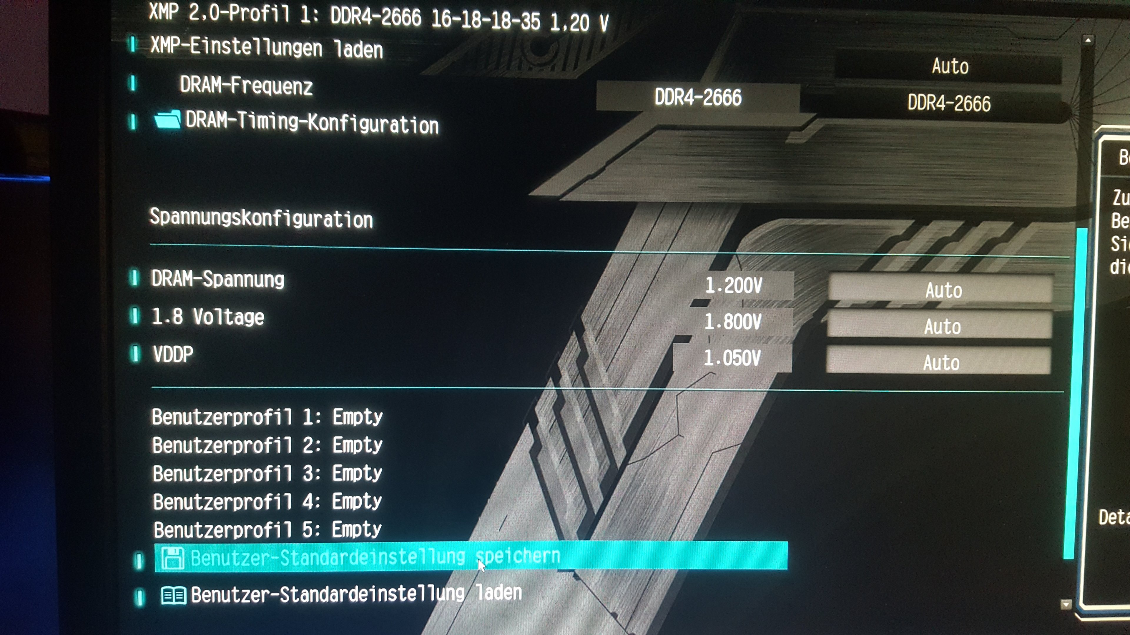

Hier noch ein paar Screens
1.35 sollte reichen schau mal was passiert und melde dich, aber hat dein BIOS nicht einen erweiterten modus?
