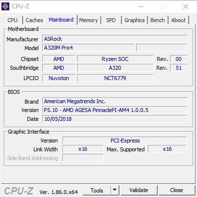

Magst du mal ein Screen vom Reiter "Mainboard" von CPUz hochladen. Ein 5.2 Bios für dein MB habe ich nicht gefunden.
ps: auf der Asrock Homepage sind Gskill Rams, für dein Mainboard, offiziell bis maximal 3066Mhz freigegeben.
da ich von RAM Übertaktung ziemlich wenig verstehe wird das wahrscheinlich ein Problem trotzdem hier mal ein Bild von CPU-Z mit den Mainboard Infos. Habe mich vertan es ist nur die Version 5.10

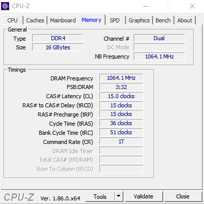

D.h wenn ich die Riegel zurückschicke und mit dem XMP-Profil von 2933Mhz laufen lasse sollte alles klappen ?
Tut mir übrigens leid dass ich meine Antworten so simpel halte, aber ich habe das mit den Timings und den Latenzen nicht wirklich im Blick ^^

ok, Bios Version 5.1 ist die neuste Version die es zurzeit gibt.
