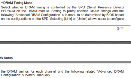

Bei Timing Mode steht im BIOS nur unlink oder links hat das was damit zu tun? Wenn ich den RAM übertakte bringt das was und kann da was passieren (auf was muss ich achten )?
Bei Intel bei den Haswell ist auch offiziell bei 1600MHz DDR3 Schluss und man kann je nach CPU/ Board auf 2133MHz/ 2400MHz und darüber übertakten. Bei Skylake ist offiziell bei 2133MHz DDR4 Schluss und es geht bis 3000MHz und darüber.
DRAM Timing Mode, siehe Handbuch
