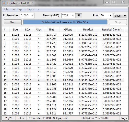

Ich habe spontan mal den RAM test mit Lynx gemacht.
Ich habe echt keine Ahnung in diesem Gebiet. Auf was muss ich jetzt achten ?
Woran erkenn ich jetzt ob alles noch so Funktioniert ?

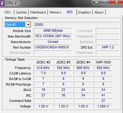

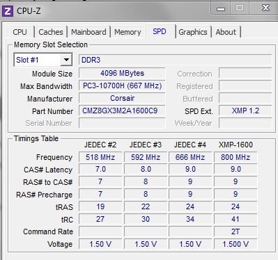

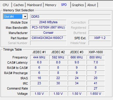

Slot 1
Slot 2
Slot 3
Slot 4

würde ehr auf Grafikkarte NT oder HDD tippen
RAM scheint i.O. zu sein

vollbestückt und unterschiedliche Speichermodulpaare...
Schmeiss testweise die 2GB Module raus und teste dann mal das Verhalten vom pc

Zum richtigen Test von RAM unbedingt alles im BIOS so einstellen, wie es auch nachher läuft, also niemals RAM Einstellungen mit Tweaktools unter Windows verändern! Dann die iso / img von Memtest86+ von CD oder USB-Stick booten, denn man kann nicht unter Windows sinnvoll das RAM testen. Es sollten beim Test mit den finalen Bestückung, also allen Riegeln zusammen und den finalen BIOS Einstellungen mindestens 6 PASS abgewartet werden und es darf dabei kein einziger Fehler auftreten, man lässt also memtest86+ am Besten über Nacht laufen. Gibt es einen Fehler, prüft man gewöhnlich die Riegel einzeln und wenn dabei keiner einen Fehler zeigt, dann stellt man die Spannungen hoch und / oder die Frequenz runter und / oder die Timmings auf weniger scharfe Werte.
