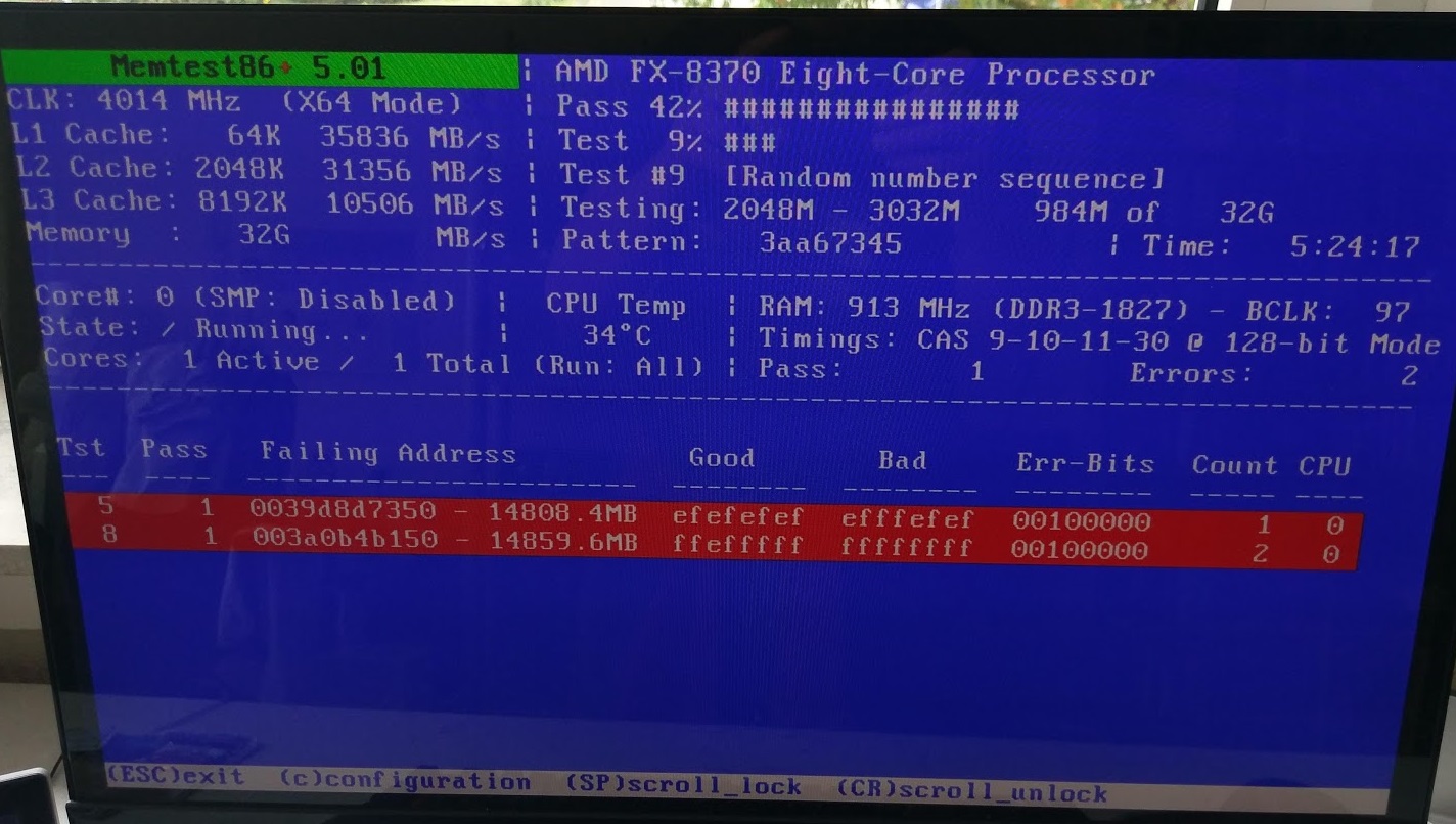

habe grade mal meine neuen RAM riegel eingebaut.

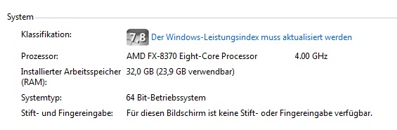

beim booten werden aber nur 24GB angezeigt, im system allerdings 32GB aber es sind nur 24GB verwendbar...

Bei allen oben gennaten schritten würde ich nach jedem umstecken einmal Memtest86+ laufen lassen.
Wenn bisher keine Fehler sind, alle Riegel einstecken mit Memtest testen und schauen ob bei Memetest auch die vollen 32GB verfügbar sind.
Wenn bis dahin alles geht ist es wie oben schon geschrieben Fehler durch das BIOS/EFI und/oder durchs Windows.

Was wird unter msconfig an Ram angezeigt?
Vicanus
32GB minus die benutzbaren 24GB = 8GB
Ein Riegel nicht benutzbar. Klingt als währe ein Riegel oder ein Slot defekt (verschmutzt).
unter msconfig steht nichts von wegen RAM, zumindest sehe ich da keinen punkt.

meine anderen werden auch als 32GB komplett erkannt. beim memtest werden auch nur 24GB angezeigt.

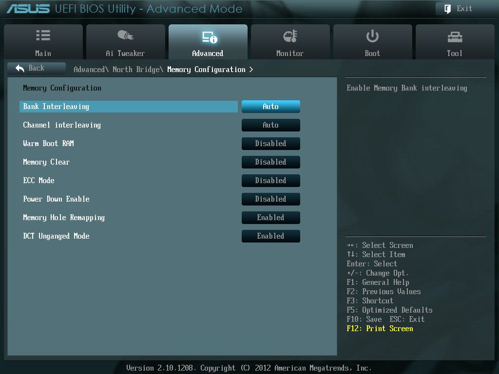

und zum bios, das ist unter dem menüpunkt eingestellt:

msconfig.exe/Start/Erweiterte Optionen/maximaler Speicher - dann anhaken/anklicken
Vicanus
Kannst Du sagen, warum Du Dir sicher bist, das Module Deines alten RAM Fehlerhaft sind? Wie hast Du die gegengeprüft?
Deine alten Module erzeugen Fehler... die neuen werden nicht richtig erkannt... Vielleicht liegts ja nicht am Ram, sondern am Mainboard/CPU?
Ausserdem im Bios "Memory Hole Remapping" auf Disabled stellen!
Bei der Option Maximaler Speicher darf kein Haken und keine Zahl rein.
Die Einstellung bewirkt das Windows nur soviel RAM wie dort eingestellt wird benutzt.
da werden dann 32GB angezeigt.

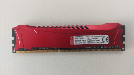

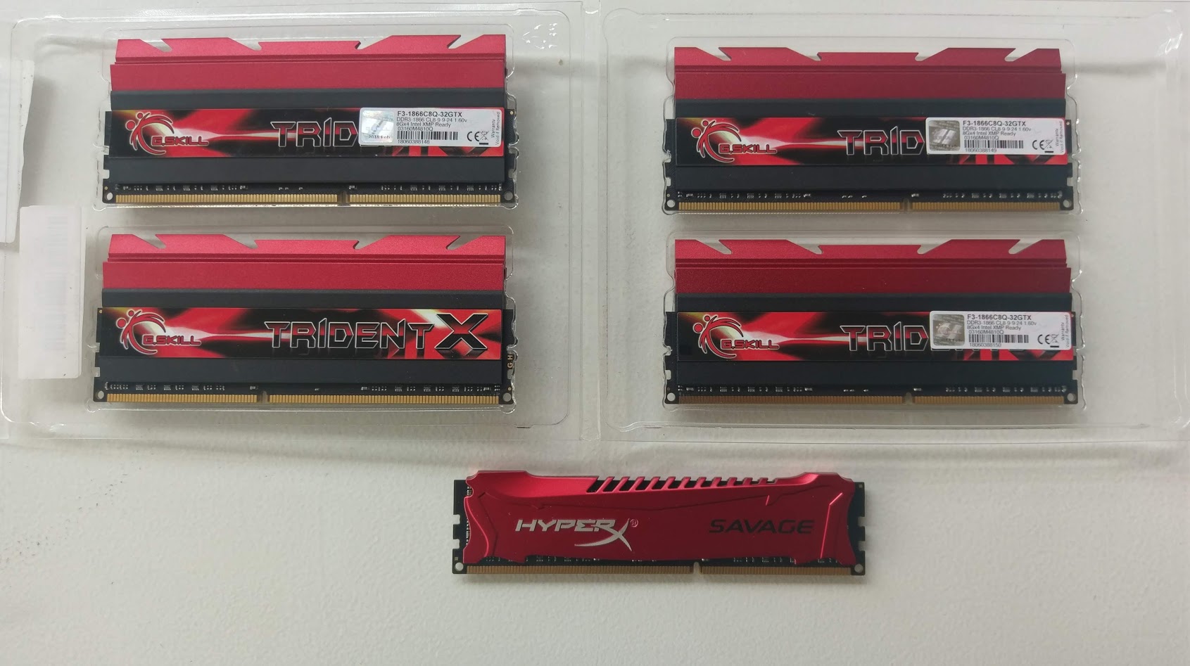

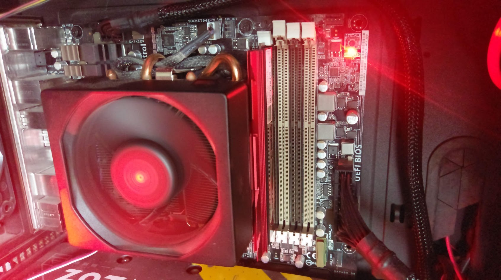

SO! ich denke ich habe den fehler gefunden, wenn ich einen bestimmten riegel reinstecke leuchtet die RAM OK leuchte und ich habe kein bild. baue ich den wieder aus und andere rein, egal welcher von den 3en geht die lampe aus und ich habe wieder nen bild, also RAM riegel defekt?

Meine nächste Frage wäre dann ob der Defekt Ram in einem anderen Slot keine Fehler hat...
Aber ok, offenbar hat eines der neuen Module ein Problem
habe grade mal alle alten ram riegel einzeln in den slot 1 gesteckt auch dort geht die RAM OK leuchte wieder aus und den neuen "defektRAM-Riegel habe ich mal in alle 4 Slots probiert, leuchte bleibt auch dort an
das denke ich dann leider auch. habe die bei alternate bestellt, gibt es da die möglichkeit nur einen Riegel zurrück zu senden, oder das ganze KIT?
