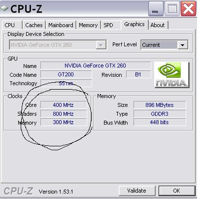

Viele Videos veranlassen die Grafikkarte dazu etwas hochzutakten und den Idle Modus zu verlassen.
Die Grafikkarte arbeitet dann im s.g. Low 3D Modus. Auch wenn du z.B. eine Blue Ray anschaust arbeitet
die Grafikkarte in diesem Modus.

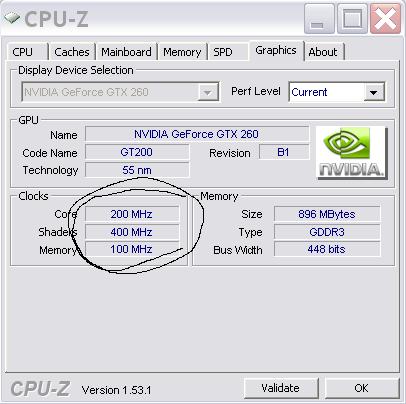

Überprüfe mit CPUz einfach mal wie die Grafikkarte schaltet ( Idle / Low 3D / 3D ).
Wichtig ist natürlich wie schon gesagt wurde, dass die Temperatur unter echter Last im
Regelbereich bleibt.

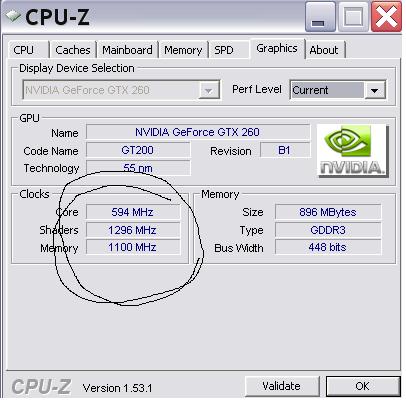

Aber ich meinte in CPUz dieses hier:
Idle:
cpuz-jpg.267022
Low 3D:
cpuz-2-jpg.267023
3D:
cpuz-3-jpg.267024

Wenn die Karte immer auf volldampf läuft, stimmt etwas nicht...Passen die Taktraten aber zur
verrichteten Arbeit, und wird die Karte bei z.B. Crysis nicht heißer als 80 Grad, ist wohl alles Ok.
