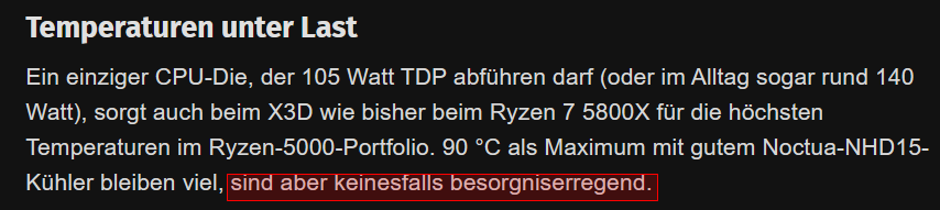

AMD Ryzen 7 5800X3D im Test: Temperaturen unter Last
"Ein einziger CPU-Die, der 105 Watt TDP abführen darf (oder im Alltag sogar rund 140 Watt), sorgt auch beim X3D wie bisher beim Ryzen 7 5800X für die höchsten Temperaturen im Ryzen-5000-Portfolio. 90 °C als Maximum mit gutem Noctua-NHD15-Kühler bleiben viel, sind aber keinesfalls besorgniserregend."
:rolleyes:

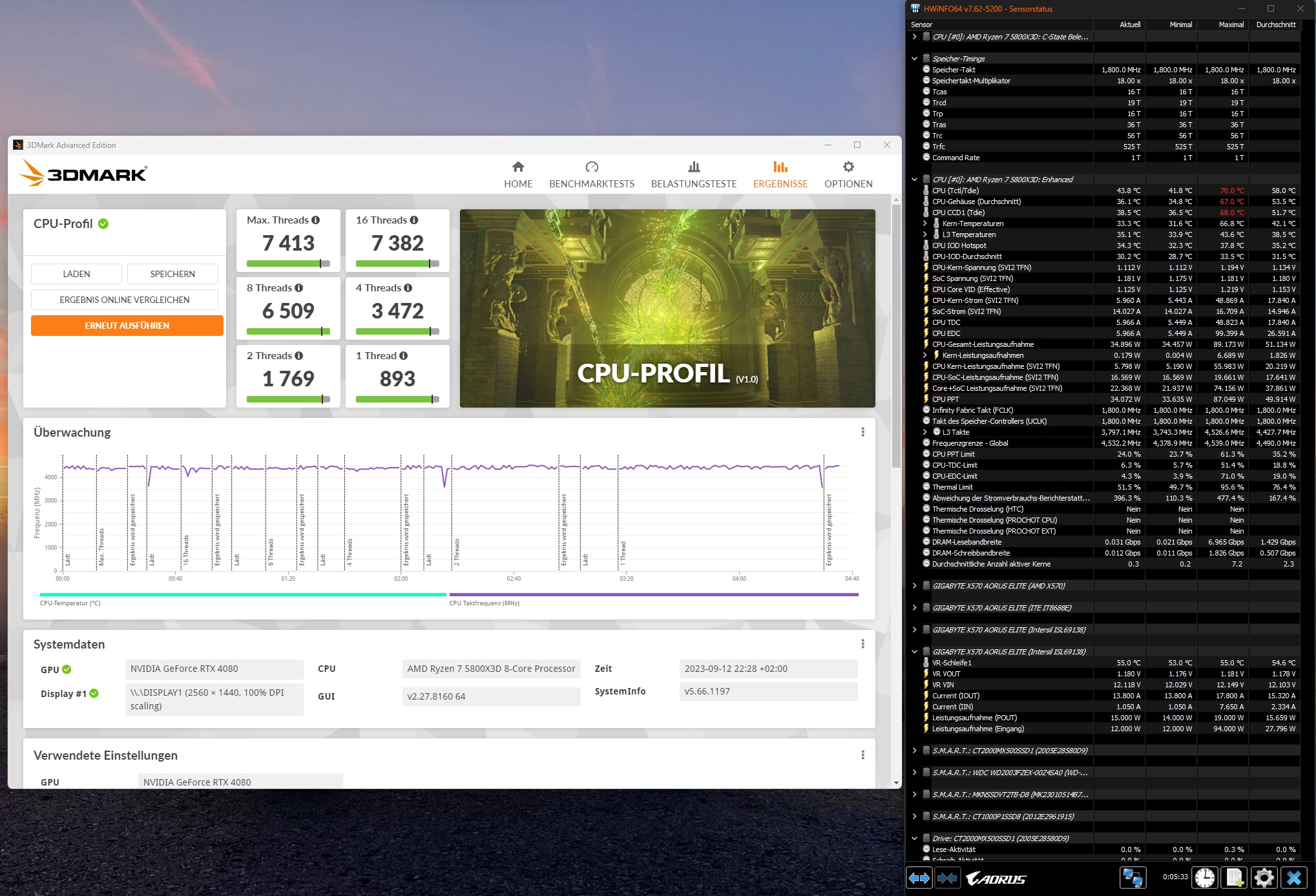

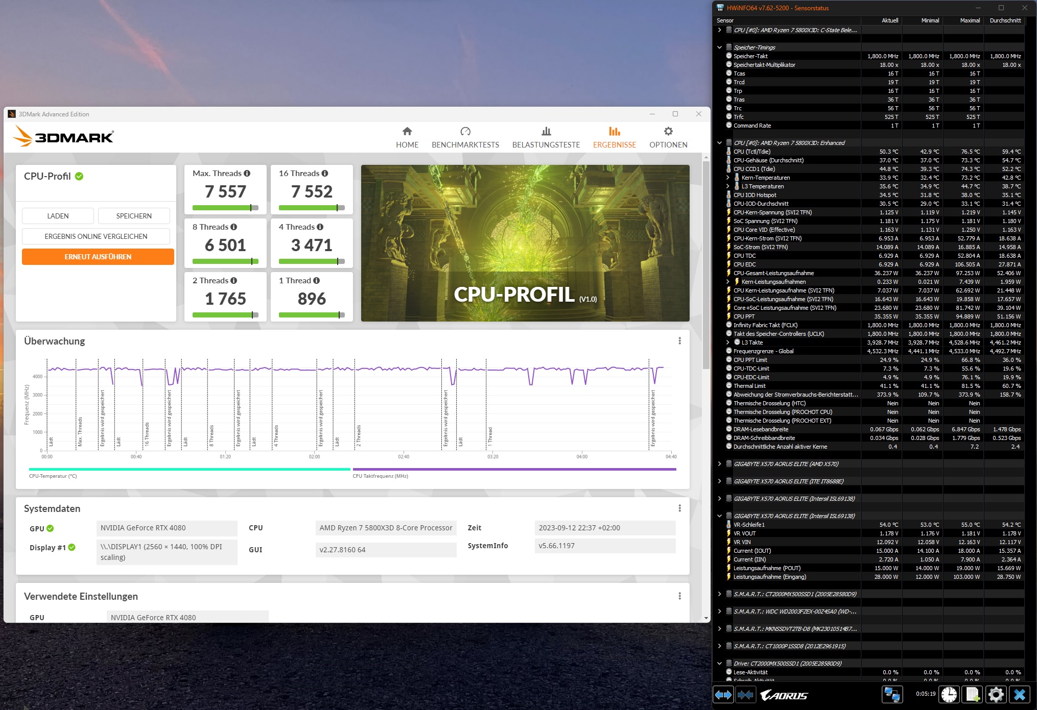

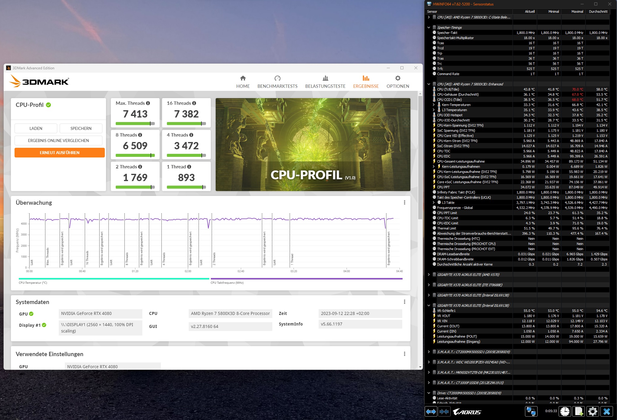

Habe es eben mal im CPU Benchmark von 3dMark probiert.
Im Bios erst 70°C Maximum
und dann auf "Auto"
Reaktionen: Baal Netbeck

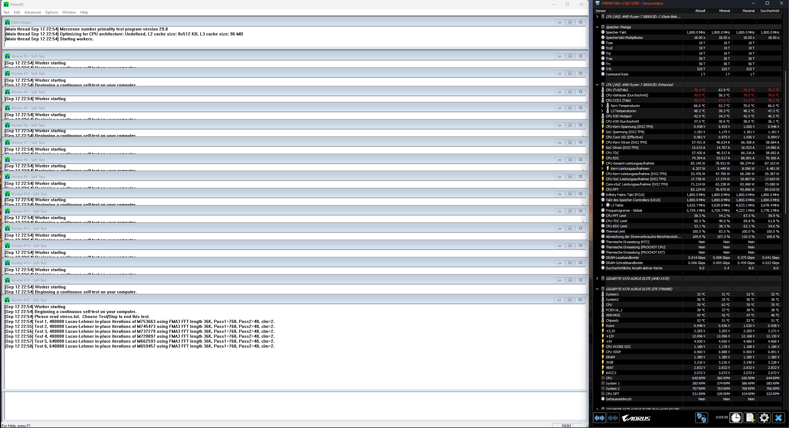

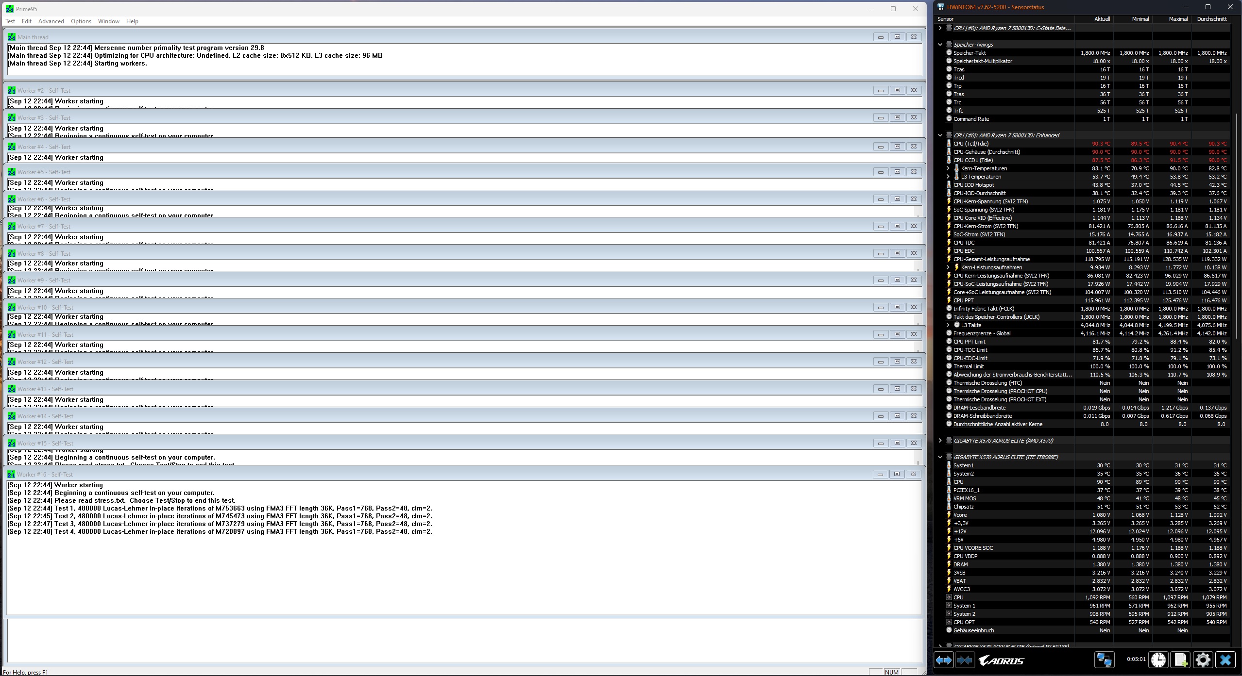

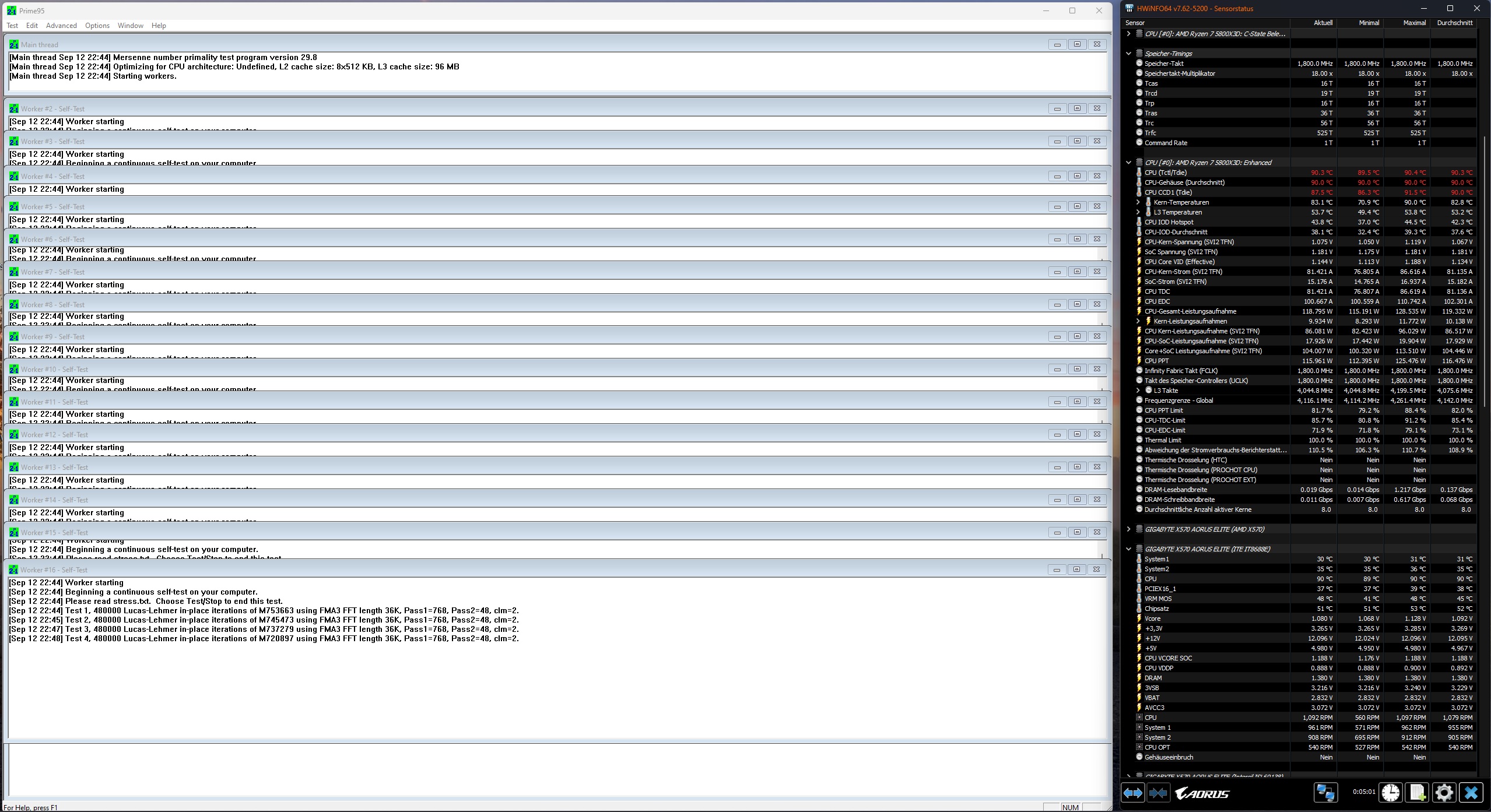

Eben mal noch 5 Minuten jeweils in Prime95 smallFFT "gespielt"
70°C
und wieder "Auto"
