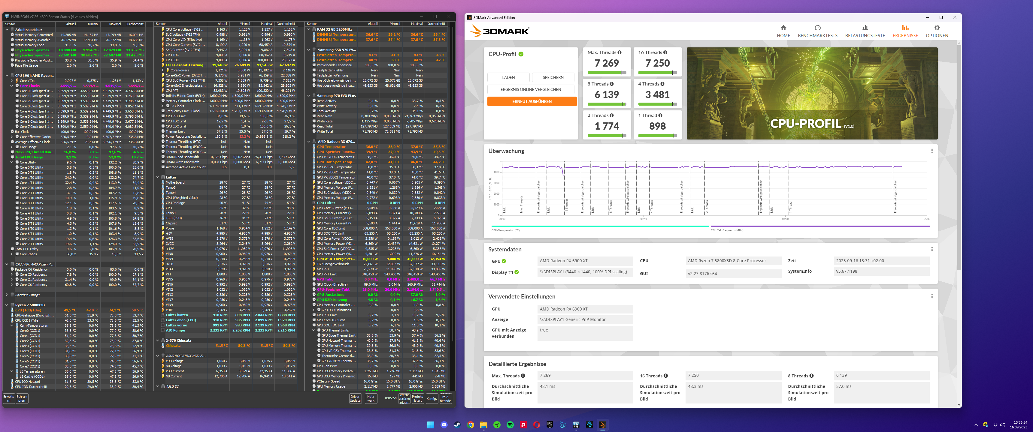

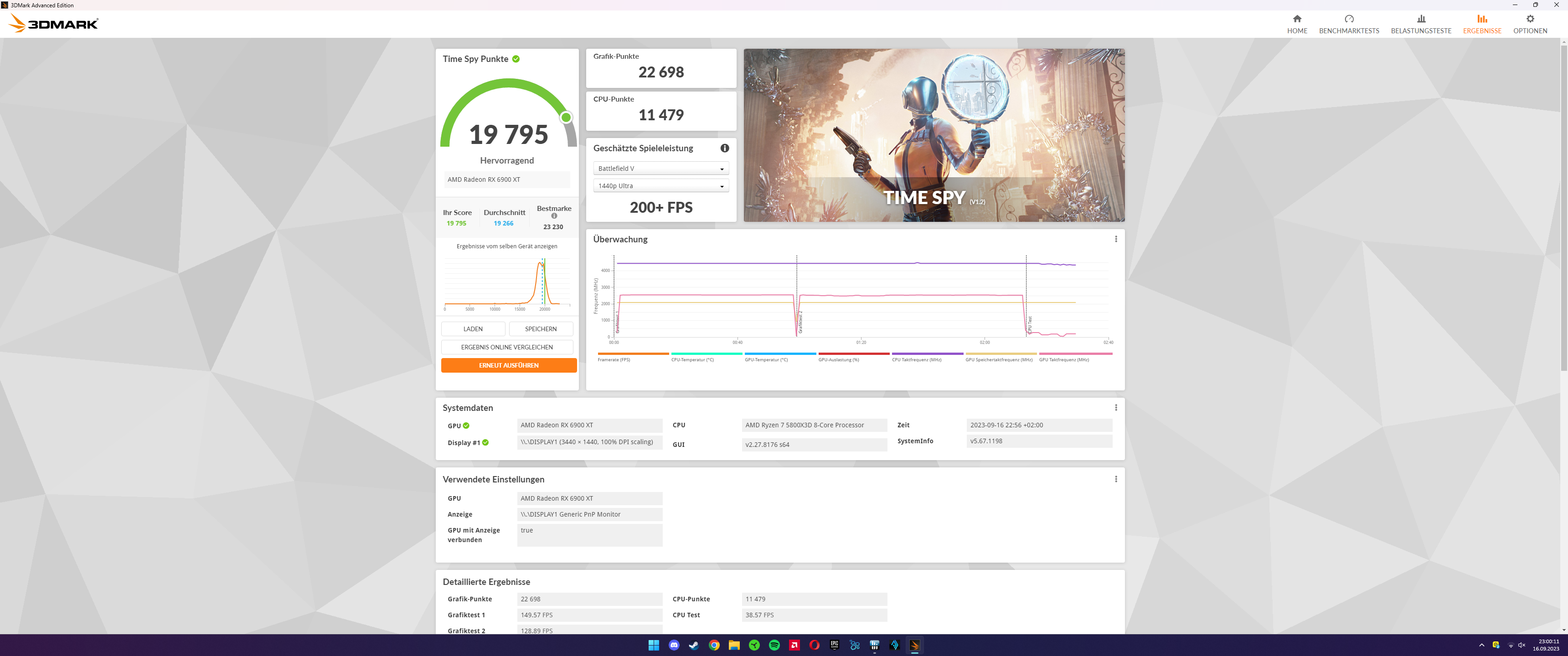

EDIT: Habe mit den anfänglich benannten Settings (PBO und CO siehe oben) den CPU 3D Benchmark noch einmal ausgeführt sowie einen Cinebench R23. Prime folgt noch!
CPU Test in 3D Mark, glatterer Takt, Maximal 74 Grad und jedes Ergebnis besser.

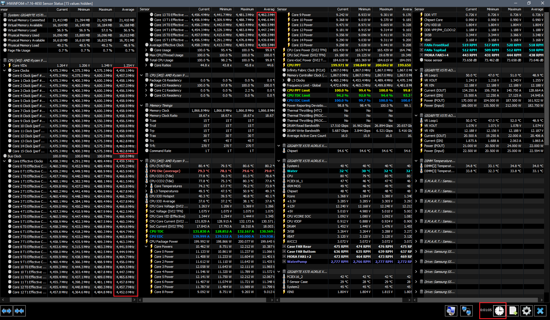

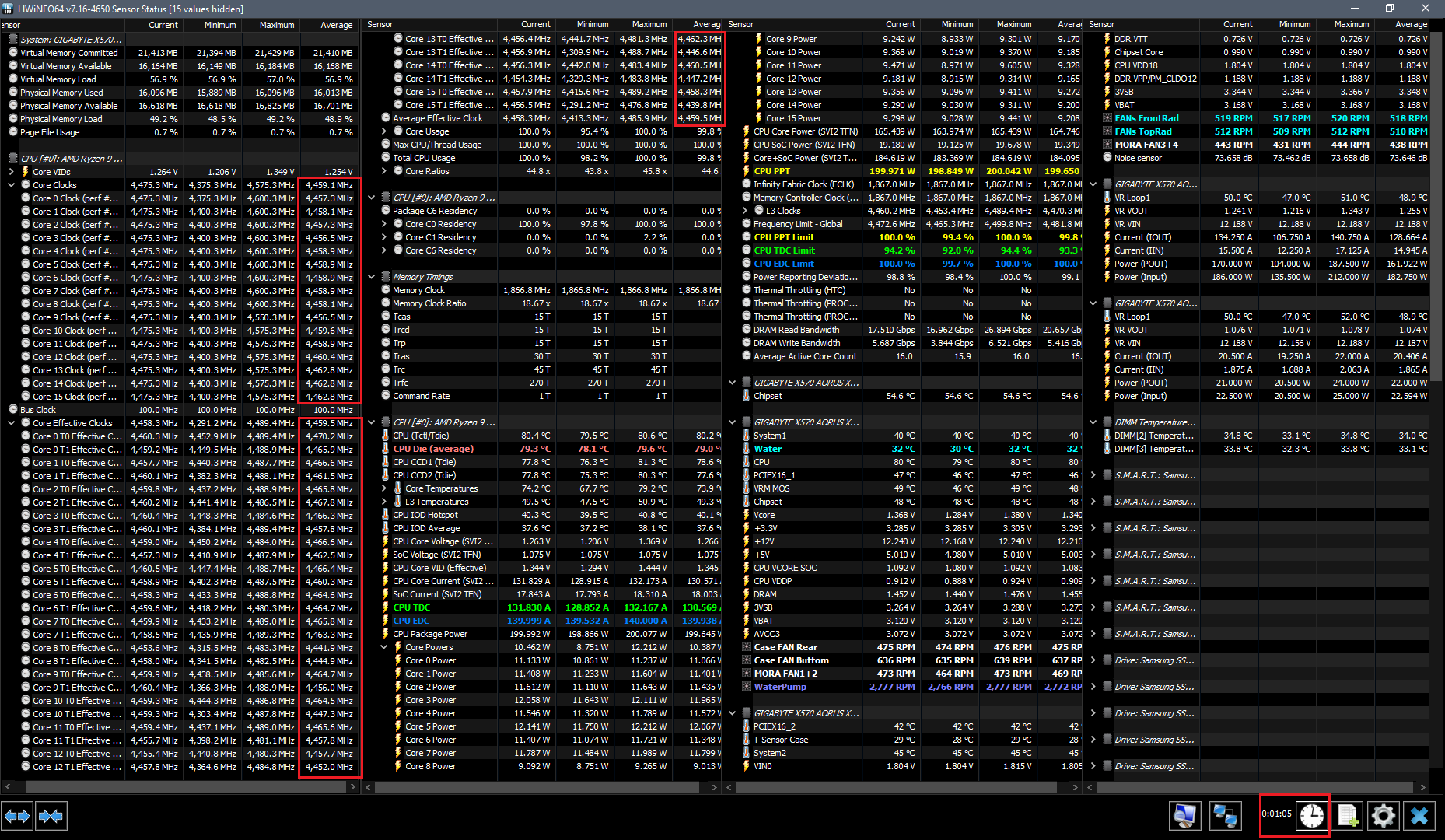

82°C @103W PPT - denke das passt. Mach mal während CB23 Multi Run nochmal einen HWInfo-Screenshot und klapp vorher die "Core effective Clocks" auf.
Edit: So muss das in etwa aussehen, wenn kein Clockstretching aktiv ist.
1. HWinfo32 aufmachen und effektive Clocks anzeigen lassen
2. CB2024 CPU Multirun starten
3. in HWInfo32 unten die Uhr anklicken um alle Werte zu resetten (CB2024 läuft weiter)
4. Screenshot nach ca. 1min während des CB2024 Runs machen
5. Avg Werte der "Core Clocks" mit den Avg Werten der "Core effective Clocks" vergleichen.
Reaktionen: Baal Netbeck und Sinsemillia

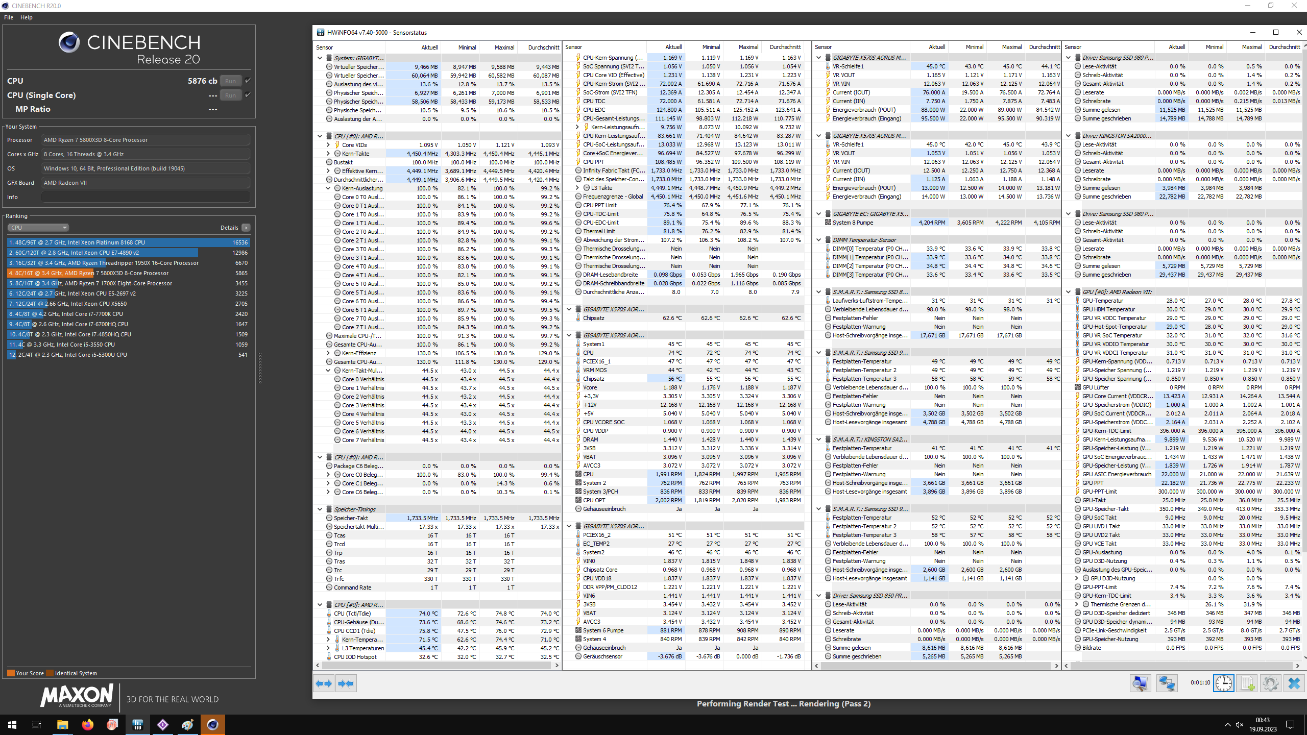

Ich habe die PBO Settings wieder rausgenommen bzw. auf Auto gestellt und nur die -30 im CO All Core. Die Punkte sind bei mir etwas niedriger auch mit den -30 AllCore erreiche ich nur um die 14.300 aber ist denke ich im Rahmen. Scheint kein Clockstreetching vorzuliegen. Hatte davor noch einen gemacht es war von Anfang bis Ende 4,3 GHz über alle Cores über volle 10 Min egal ob Ryzen Master, oder HWInfo Core Clock oder Effective Core Clock.
Reaktionen: qiller
Jop, sieht gut aus. 89°C @115W - man merkt, son 5800X3D ist nicht leicht zu kühlen. Ich denke selbst mit ner deutlich teureren und kompetenteren Kühlungslösung wirst du da nicht sonderlich viel mehr rausholen. Und in Spielen liegen die Temperaturen eh nochmal ne Ecke drunter.

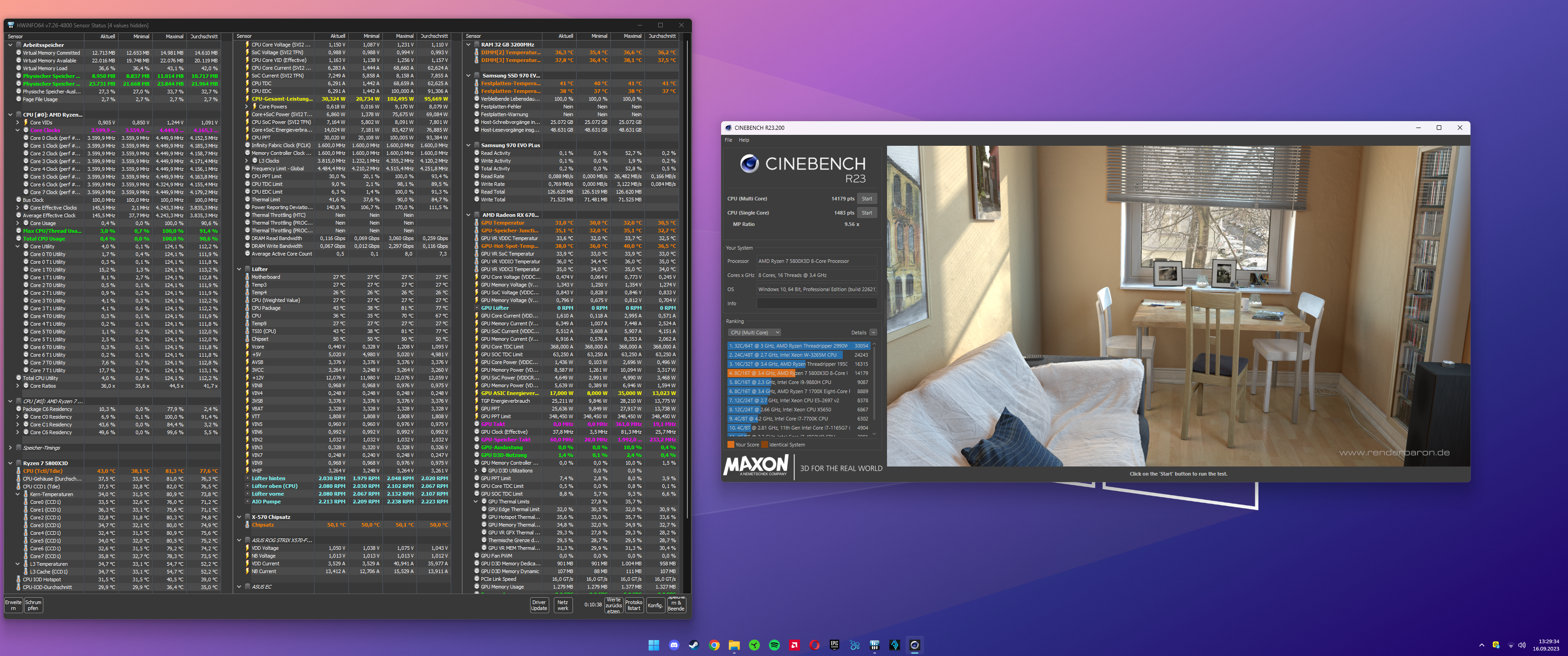

qiller schrieb:
Ach lol, seh ich ja jetzt erst. Die 5800X3Ds da in den Videos laufen wohl im Eco-Modus (max 88W PPT in HWInfo sichtbar), dann ist natürlich kein Wunder, dass die so kühl bleiben.
Edit: Also 90W im ersten Video und 78W im zweiten (also evt. auch manuell getuned ohne Eco-Modus) - auf jeden Fall sehr weit weg von den 142W, die der 5800X3D als Standard-PPT hat.
110 Watt mit 280 AIO = 81°C

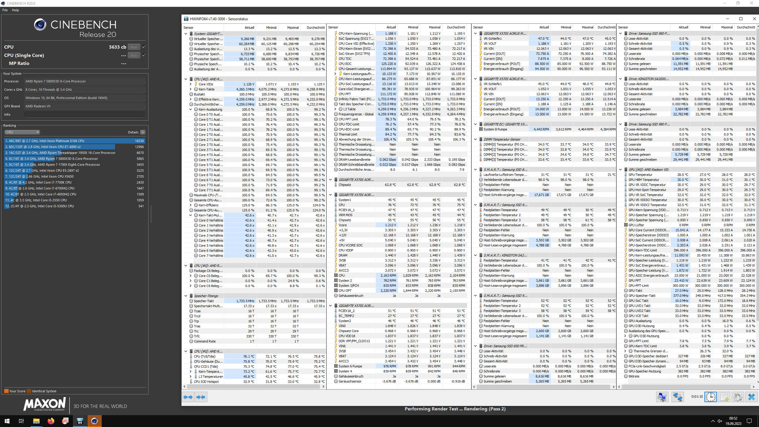

Mal sehen wie sich meine Wasserkühlung dagegen schlägt...R20 habe ich glaube ich nie probiert.
Schön zu sehen dass eine Custom Wasserkühlung doch noch ihre Vorteile hat.
maximal 75°C bei durchschnittlich 110,7 W nach den gleichen 1:10 wie im Video.
Allerdings mit CO-30. ;)

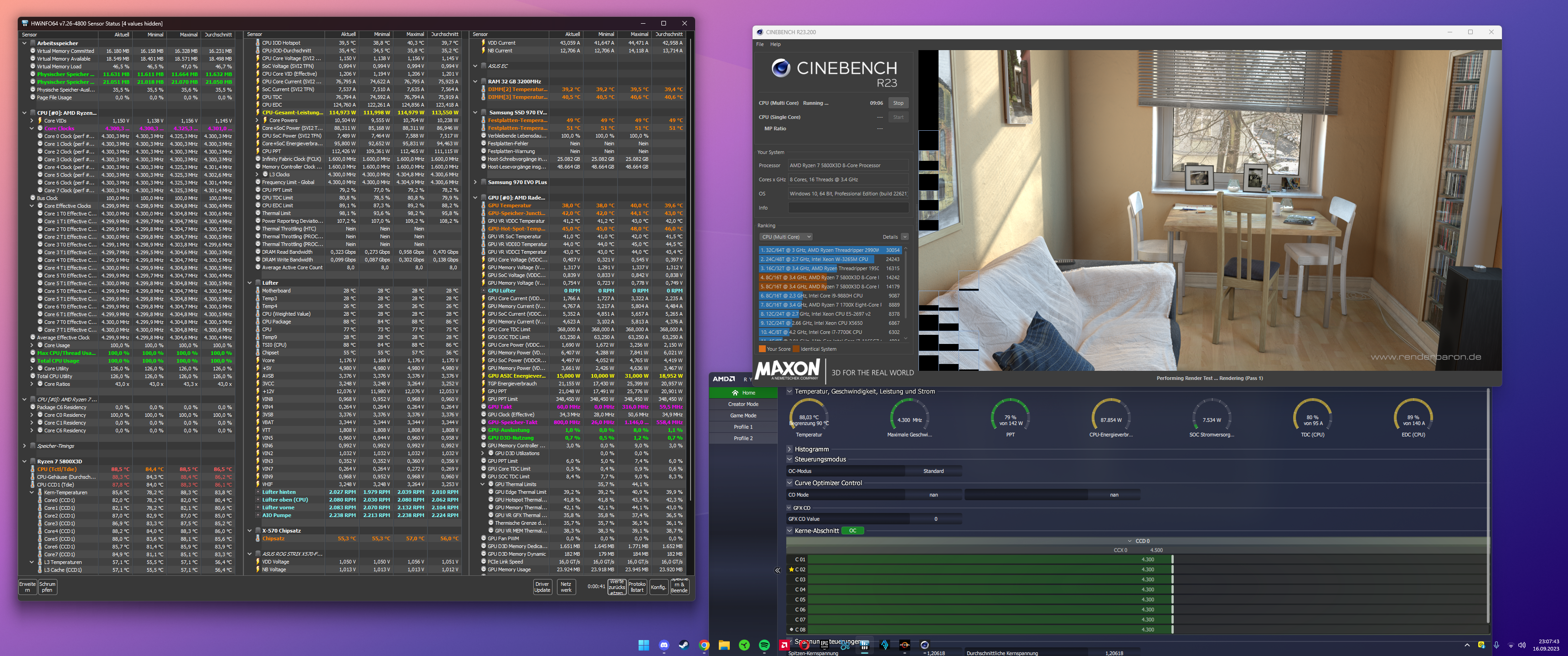

Ich teste nochmal ohne CO, aber der Verbrauch dürfte nicht steigen...nur die Punkte werden schlechter.
Ich lag falsch...113,8 W und die Temperatur war maximal bei 76,5°C.
Wie erwartet gehen die Punkte deutlich runter...von 5876 auf 5633...komischerweise trotzdem noch mehr bei mir mit ca 4250Mhz, wo im Video 4375MHz zu sehen sind.
Eventuell ist mein Windows aufgeräumter.
