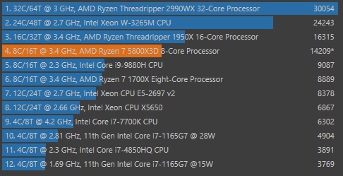

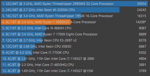

Hier mal der Vergleich mit Cinebench R23
70°C

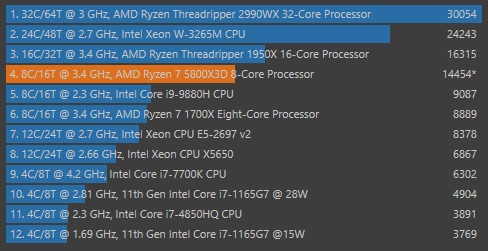

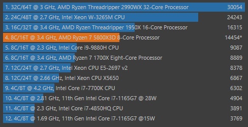

und wieder auf "Auto"
Etwa 250 Punkte Unterschied 14209 zu 14454
War jetzt jeweils nur ein Run aber im Prinzip kein schlechtes Instrument wenn man "cooler" sein will.
