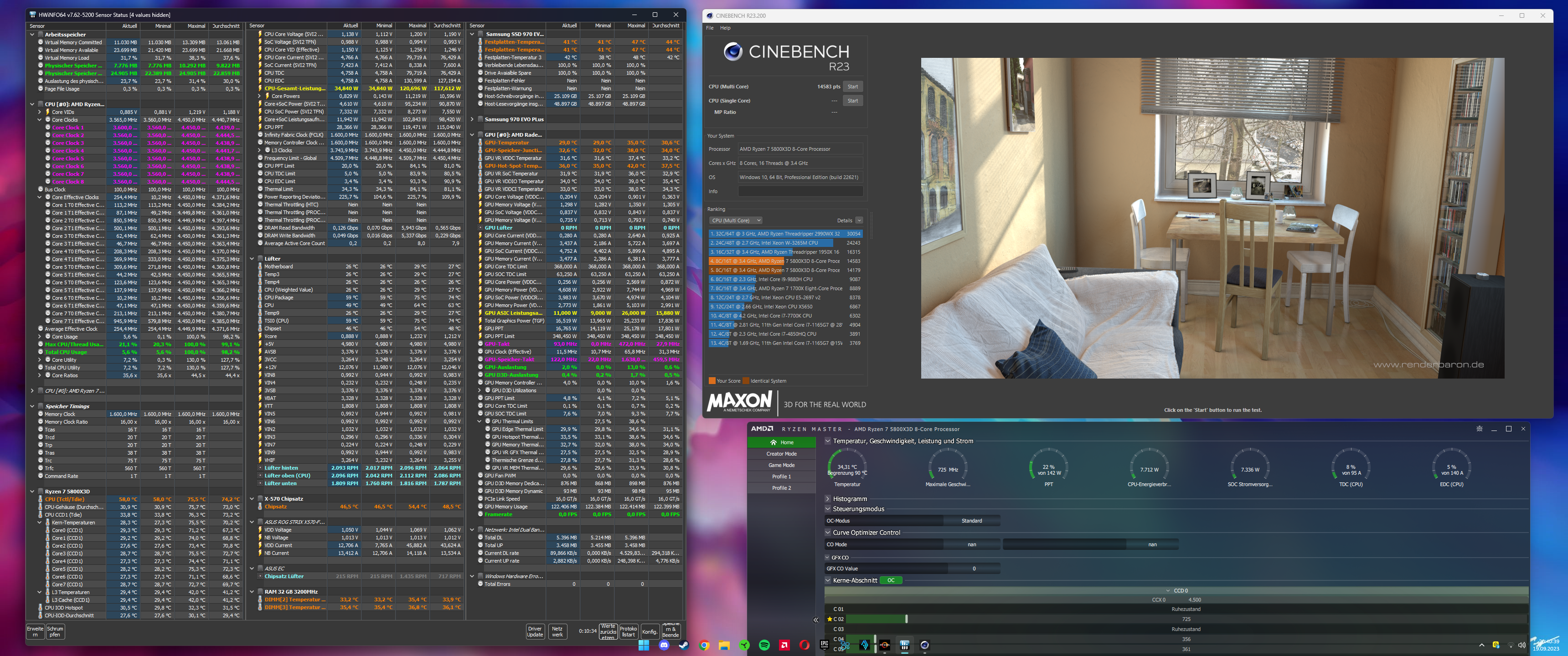

Ich habe jetzt ein paar Änderungen vorgenommen, im Sinne von Corsair 4000D Airflow gegen NZXT H7 Flow getauscht und oben eine Artic LF 2 360 eingebaut mit BeQuiet Silent Wings 3 HS Edition. Vorne arbeiten drei Artic BionX F140. Liquid Freezer ist mit Offset montiert.
Ergebnis:
Cinebench R23 - 120 Watt und 4,45 Ghz konstant All Core -> Max Temp waren 75,5 Grad
Idle -> 28 - 34 Grad
Gaming -> Steht noch aus aber sicherlich sehr entspannt wenn CR23 max 75,5 Grad.
Also der R7 5800X3D ist mit der richtigen Kühlung und ggf. einem leichten Undervolting ohne Probleme zu kühlen.
Vielen Dank für eure Hilfe und die ganzen Anregungen und Ideen!!
Reaktionen: Baal Netbeck und cutterslade1234
