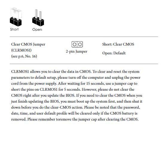

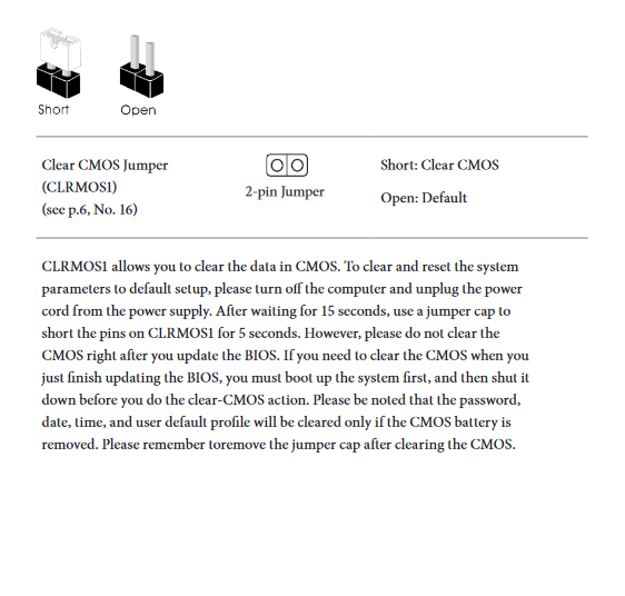

Clear CMOS hast du schon probiert / gemacht? @SimonDesert
