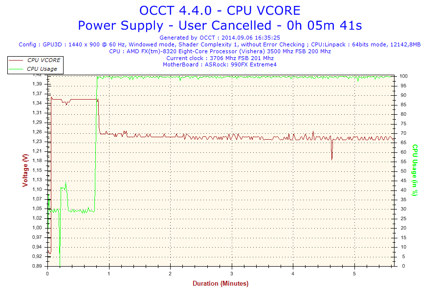

hab gesehn dass cpuvcore unter last komischer weise runtergeht...

so, also habe das problem jetzt immer noch. pc resetted sich bei bf4 & csgo. andere spiele laufen eigentlich problemlos. hatte aber auch schon resets bei coh2. hab nun ein paar sachen im bios geändert und warte ab, falls sich nichts ändert, werde ich zuerst das netzteil austauschen und dann das mainboard und wenn es dann immer noch nicht weg ist, kauf ich ein besseres netzteil und wenn es dann immer noch nicht weg ist, dann ... ja, dann. komischer weise habe ich das problem eigentlich nur bei csgo, bf4 & coh2. dota2 oder andere spiele laufen eigentlich ganz normal und der pc spinnt nicht.
ok, hab gerade nochmal großzügig im psu-calculator nachgerechnet und komme auf 600 - 650w, habe aber nur ein 530w netzteil atm - ist vllt etwas fail.

ich hab den 14.9, der läuft bei mir aber problemlos, habe schon eine weile keine bsods mehr seitdem ich den realtek audio treiber und ein paar andere sachen entfernt / neuinstalliert habe. das problem, das ich jetzt noch habe, ist ein reset, d.h. kein crash o.ä., der rechner startet einfach prompt neu, wie wenn der strom weggeht, bzw. jemand den reset-knopf drückt. das hatte ich auch beim catalyst 14.4. meine vermutung liegt also wie gesagt am netzteil.

edit: ich weiss es zwar nicht genau, aber ich bin mir ziemlich sicher, dass das problem bei der C6 option liegt. mein netzteil unterstützt das nicht offiziel und es könnte deshalb zu den problemen kommen. die option kann im bios abgeschalten werden.
Intels aktuelle Haswell-Prozessorgeneration wird vom Thermaltake Hamburg nicht offiziell unterstützt. Je nach verwendeter Systemkonfiguration laufen Haswell-Rechner jedoch trotzdem problemlos. Falls dennoch Probleme auftreten sollten, raten wir zum Deaktivieren der Energiesparmodi C6/C7.
