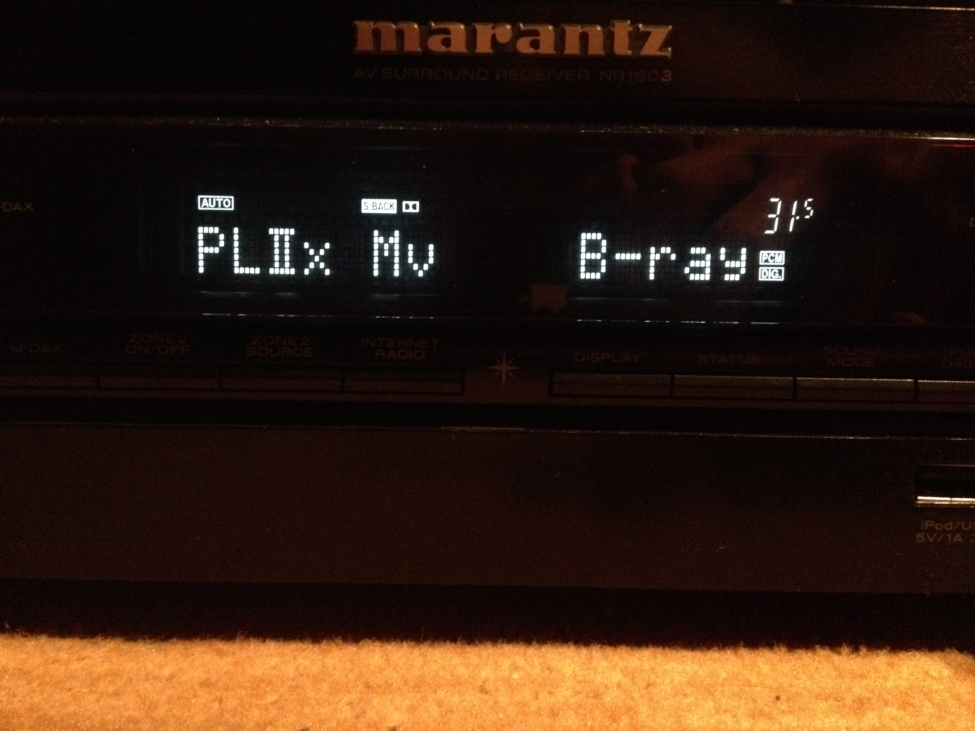

Ne, habe den Receiver jetzt noch einmal mit nur einem HDMI Kabel verbunden und immer noch das gleiche. Ich habe aber eben noch einmal ein Foto vom Receiver gemacht. Vielleicht sagen die Abkürzungen wie PCM ja etwas aus?
Vielleicht eine doofe Frage, aber hat dein Setup vorher funktioniert und jetzt nicht mehr? In deinem ersten Post schreibst du, dass der Receiver "nicht mehr" das Bild weitergibt. Wenn du das so "frisch" aufgebaut hast und jetzt kein Bild kommt, würde ich auch ganz stark auf die nicht ganz ideale Verlängerung von 2 HDMI Kabeln als Fehlerursache tippen.
