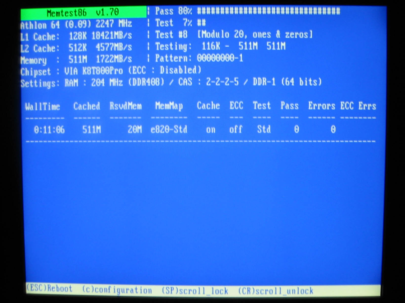

Ok, bis jetzt kam ich leider noch zu keinen Einzeltests bzgl. der Positionen und Anzahl der verwendeten RAM Riegel.
Mir tat sich allerdings ein völlig neues Problem auf. :(
Ich habe Memtest68+ laufen lassen und merkte, dass ich mit meinem USB Keyboard dort wenig Einfluss nehmen konnte, weil es nicht in der DOS Umgebung unterstützt wurde. D.h. das Memtest68+ jetzt einfach seinen automatischen Standardtest hat laufen lassen, und ich habe leider keine Ahnung, ob dabei der RAM mit einbezogen wird, jedenfalls wurden keine Fehler entdeckt, wesegen ich ein bischen skeptisch bin. ;) (Das Bild findet sich im Anhang)
Also bin ich zurück ins BIOS und wollte die USB Emulation aktivieren, um mir mal die verschienden Memtestkonfigurationsmöglichkeiten anschauen zu können. Aber er hängt nach dem Save & Exit im Bios immer wieder bei POST Code Nr. 52 fest ("Test all memory (clear extended memory to 0)").
Um das mal auf den Punkt zu bringen: Egal welche Einstellungen ich im BIOS ändere, ja sogar wenn ich gar nichts ändere, sobald ich das BIOS mit Save & Exit verlasse, bleibt der Rechner beim Neustart mit POST Code Nr. 52 hängen.
Nach einem CMOS Reset komme ich zwar wieder bis in Windows, oder eben in Memtest68+ nur ohne Tatstatur. Würde sich das vielleicht mit einem BIOS Update beheben lassen? Wenn das eine Versions Nr. habe ich folgende: K8T800P-8237-6A7L1A19C-17. Liegt der Fehler jetzt evtl. weit tiefer als nur am RAM?

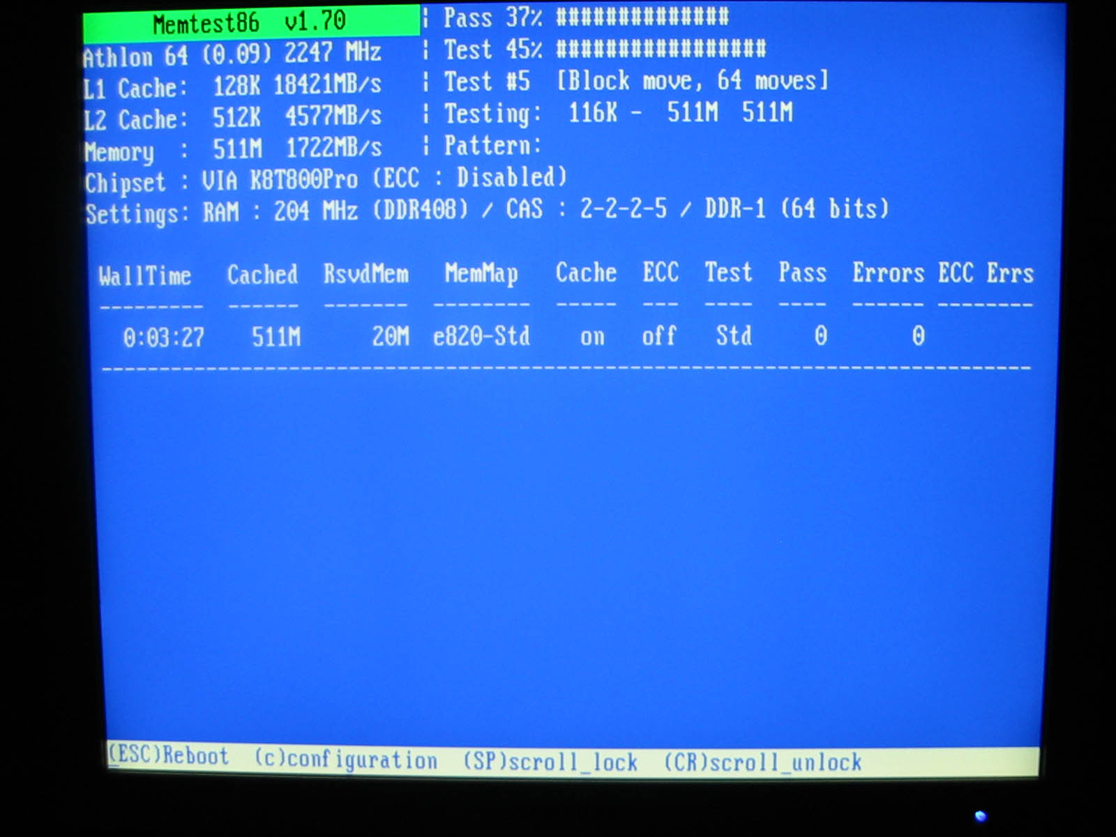

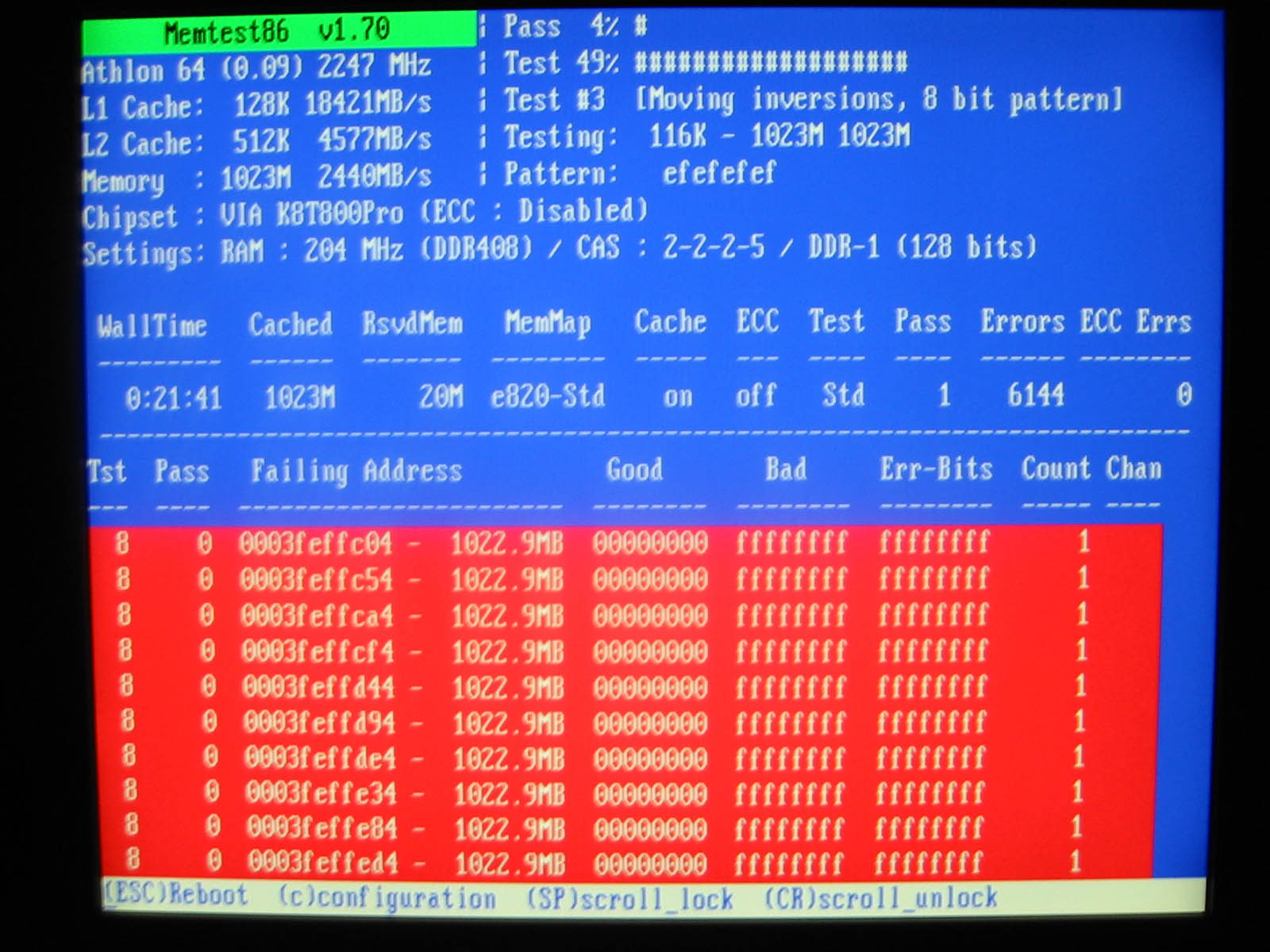

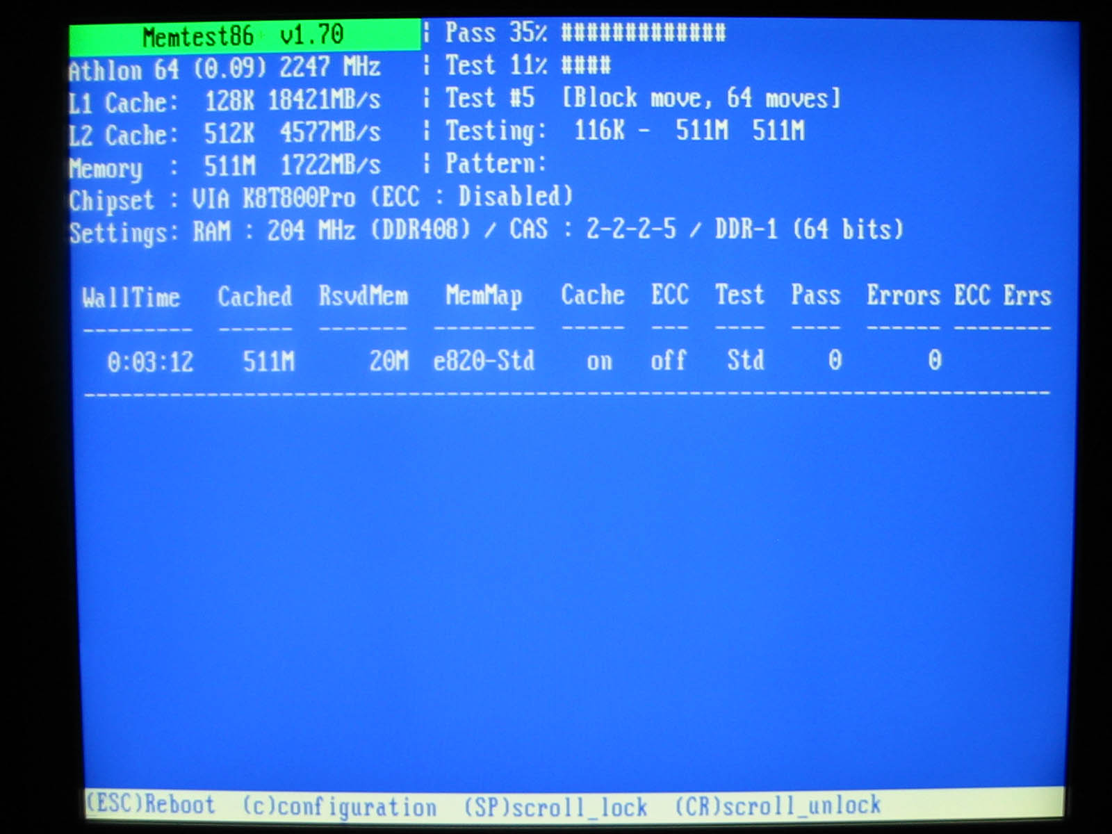

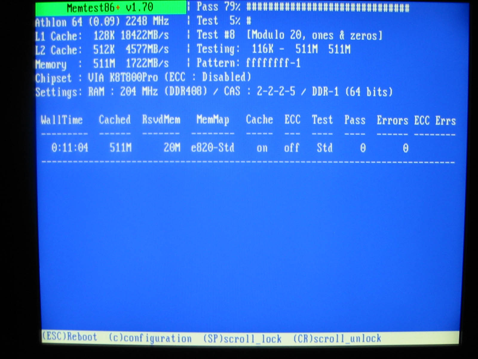

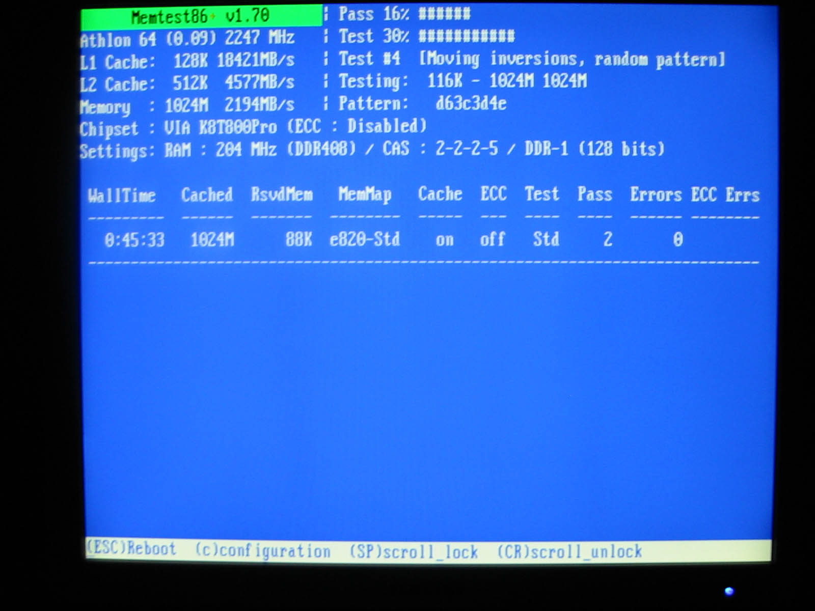

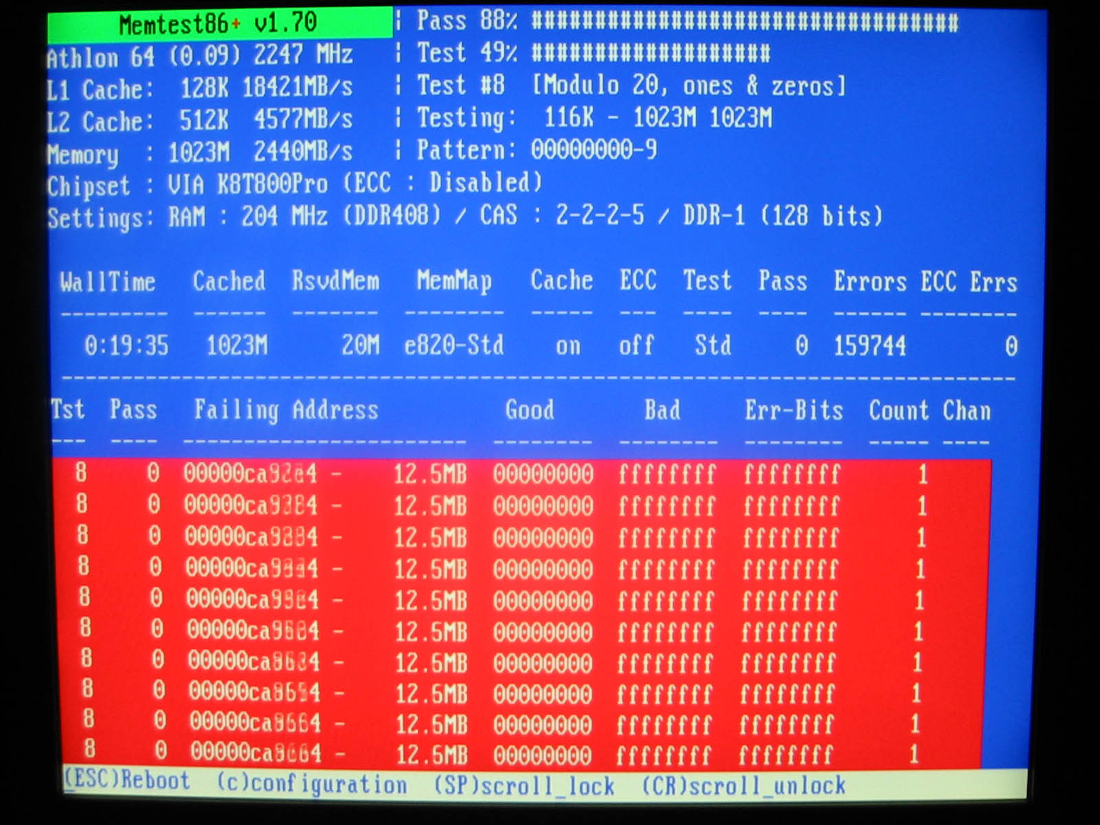

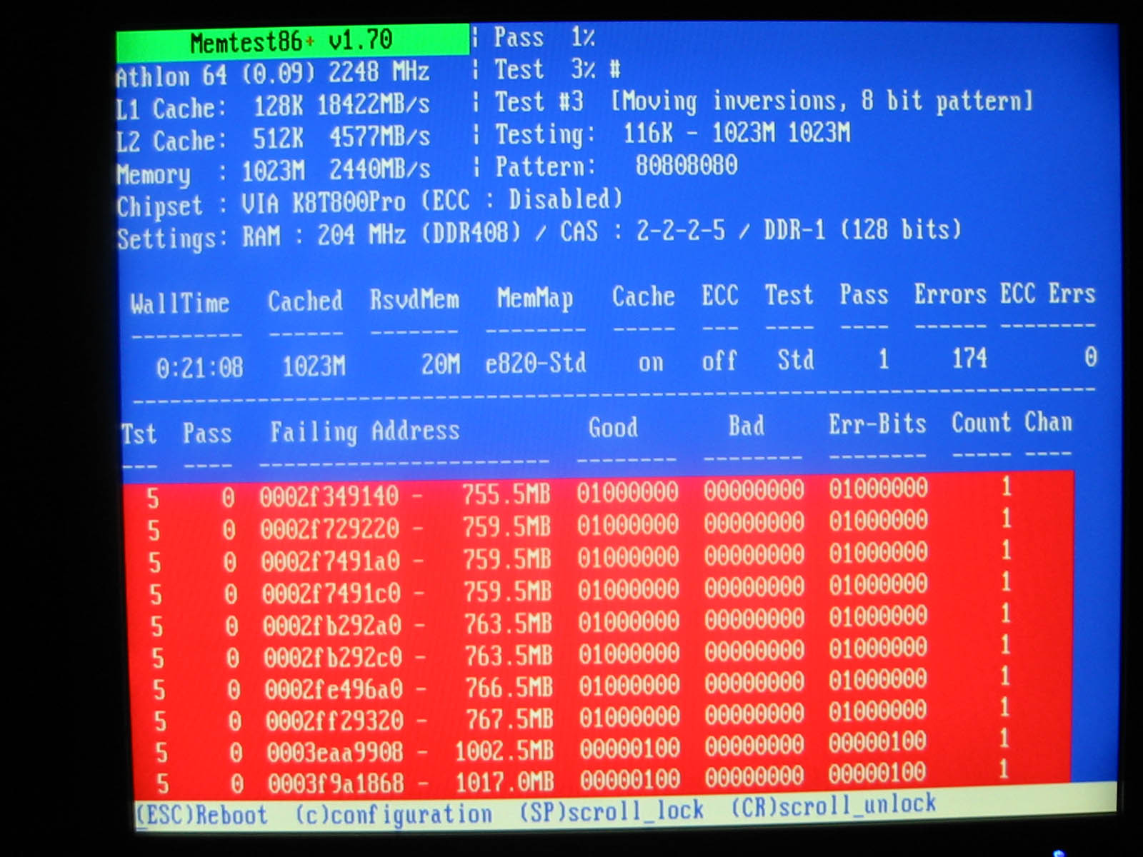

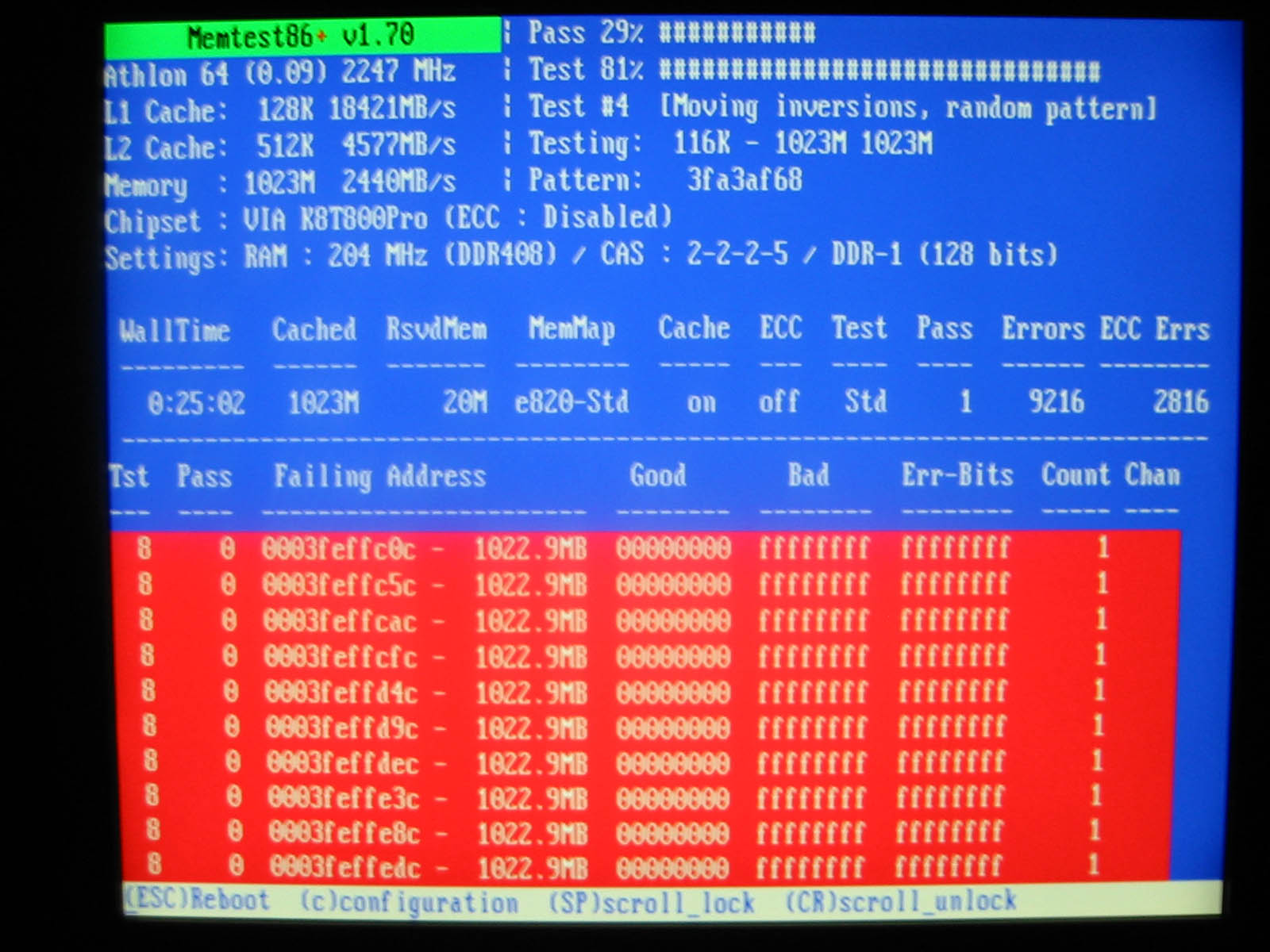

The Nightmare beginns
Ok
also das Erste was ich gemacht habe, war das Bios von ID 17 auf 28 upzudaten. Ohne die Möglichkeit einer Tastatur hat sich das anfangs etwas schwierig gestaltet, aber dank Alt+F2 für diese awflash.exe (oder so ähnlich) habe ich es dann doch noch hinbekommen.
Mir ist dann auch aufgefallen, dass ich sehr wohl Daten im BIOS ändern und speichern kann, solange sich nur 1 RAM Riegel in den Slots befindet. Sobald ich 2 Riegel verbaut habe lässt sich der Rechner nur noch über einen CMOS Memory Reset zum Booten überreden.
Mit dem neuen Bios hab ich mich dann also aufgemacht die einzelnen Speicherriegel in den verschiedenen Slots mit Memtest68+ zu testen. Das hier war das Ergebnis:
Code:
Riegel          Slot          Ergebnis
   1              1           Anhang Bild 1 (Memtest86+ bleibt in Test 5/10 hängen)
   1              2           CODE 0.4.
   1              3           Anhang Bild 2 (Memtest86+ bleibt erneut in Test 5/10 hängen)
   1              4           CODE 0.4.
   2              1           Anhang Bild 3 (Memtest86+ bleibt in Test 8/10 hängen)
   2              2           CODE 0.4.
   2              3           Anhang Bild 4 (Memtest86+ bleibt erneut in Test 8/10 hängen)
   2              4           CODE 0.4.
 1 & 2          1 & 2         Anhang Bild 5 (Memtest86+ vorzeitig in Test 8/10 abgebrochen.
                                             Bei 12MB bereits 150000+ Fehler)
 1 & 2          3 & 4         Anhang Bild 6 (Alle 10 Tests mit    174 Fehlern durchlaufen)
 2 & 1          1 & 2         Anhang Bild 7 (Alle 10 Tests mit   6144 Fehlern durchlaufen)
 2 & 1          3 & 4         Anhang Bild 7 (Alle 10 Tests mit   9216 Fehlern durchlaufen)
Wobei der POST CODE 0.4. nicht im Handbuch des Mainboards dokumentiert ist und sich einfach durch einen schwarzen Bildschirm bemerkbar macht. D.h. wenn ich mit der entsprechenden Speicherkonstellation versuche den Rechner zu starten, bleibt der Bildschirm einfach von Anfang an schwarz und nicht einmal die Grafikkarte wird geladen.
Also ich denke, die Speicherriegel werden mit Sicherheit auf irgendeine Art und Weise beschädigt worden sein. Ob jetzt das Mainboard auch noch was abbekommen hat weiß ich nicht. Ich glaube ich werde nicht drumrum kommen und das alles mal mit anderen Speicherriegeln ausprobieren müssen. Sonst fällt mir grad auch nicht viel mehr ein, wie ich dieses Ergebnis sonst noch interpretieren könnte ;)
Aber für jeden weiteren Ratschlag bin ich natürlich dankbar. Prime 95 hab ich noch nicht laufen lassen. Mal schauen...

@ Speireis
Hast du denn mal den Versuch gemacht, die Riegel dahingehend zu testen, daß mit einem in Windows reingehst und schaust, ob die Symptome da noch da sind? Und somit, ob es einfach einer der beiden Riegel alleine ist?
Mir erscheint es so zu sein, die Fehler treten nach deinen Worten nur auf, wenn du 2 Riegel benutzt. Also geh mal hin und schau, ob es dediziert an einem einzigen der beiden liegt.
Kann mir wirklich nicht vorstellen, daß dieses Problem dadurch aufgetreten sein soll, seit bzw. durch das besagte Video-File schauen.
Wie auch immer, an deiner Stelle würde ich mit je einem Riegel mal Windows hochlaufen lassen und testen was Sache ist, auch per Prime, aber nach dem was du schreibst, solltest du es auch einfach herausfinden, ob einer der Riegel okay ist, wenn Windows normal funktioniert.
Dann, wenn du Gewißheit hast daß beide Riegel spinnen, würde ich mir Speicher ausleihen.
So long...
Naja, das Ergebnis von memtest86+ sollte man nicht absolut bewerten, sondern eher als Anhaltspunkt. Es gibt auch Fehler, die das Programm nicht findet bzw. auch ein Programm kann Fehler haben. Auch können bei ein und demselben Riegel unterschiedliche Fehler auftauchen.
Auf jeden Fall scheint aber Dein Speicher nicht in Ordnung zu sein.
Als sinnvoll würde ich es ansehen, wenn Du probeweise andere Speicher einbauen würdest. Vielleicht kann Dir ja ein Freund für einen Test aushelfen. Wenn dann alles wieder ordentlich läuft, musst Du überlegen, wie Du weiter vorgehen willst. Die Corsair einschicken und auf Ersatz warten oder sofort neue Riegel kaufen... :freak:
Gruß, Andy
Naja, 1 Sekunde davor lief noch alles einwandfrei und nach den besagten 2 Warmstarts und dem Reseten des CMOS Speichers ist mein Rechner in besagtem Zustand.
Spiel starten = Bluescreen
Youtube Video im Vollbild = 1fps
Hier rauf und runterscrollen = 1fps
Ordner Struktur öffen = 1fps
usw...
Grob gesagt es geht nichts mehr. Aber zum weiteren Testen hab ich jetzt keine Nerven mehr. Das nehm ich morgen wieder in die Hand :)
kann ich voll verstehen, daß du nun keinen Nerv mehr hast, weiter rum zu testen. Ich glaube, das ginge mir nicht anders. Wäre aber schön, wenn du uns weiter auf dem laufenden hältst, mich persönlich interessiert dein leidiges Problem sehr, denn sowas in der Konstellation hatte ich noch nie und ich baue seit 13 Jahren PC`s zusammen.
Jedenfalls wünsche ich dir eine Gute Nacht als auch einen Gesunden Schlaf, auf daß du Morgen bzw. später frisch ausgeruht die Ursache des ganzen endlich entdeckst.
