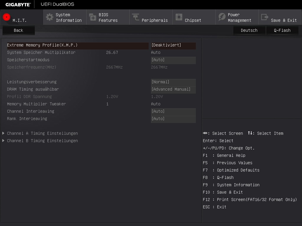

also nur das ich es richtig verstehe...du meinst denk takt der ram-speicher? wenn ja, den kann ich nicht umstellen genauso wenig wie die spannung...
hab mal nen screenshot gemacht...egal wie ich die einstellungen veränder, ich kann den takt und die spannung nicht umstellen...
Das ist normal. Die HyperX Fury haben die Takt/Timing Parameter als sogenanntes "JEDEC PnP" Profil oder eben per XMP.
Wenn du Speicherstartmodus (tolle Übersetzung *applaus*) auf Manuell und XMP auf deaktiviert setzt solltest du nach einem neustart den Takt händisch einstellen können.
Aber um Himmels willen mach niemals wieder ein BIOS update mit übertaktetem Speicher!
Der Speicher läuft innerhalb der Herstellerspec, da ist nur der Speichercontroller übertaktet.
