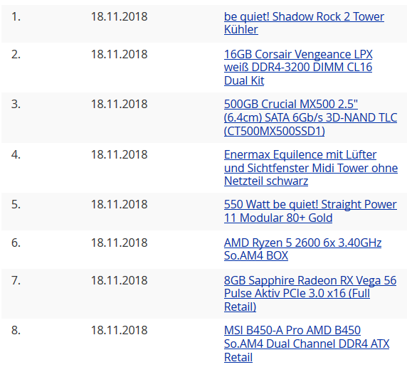

es ist mir jetzt schon zum 2 mal passiert das mein Rechner bei Witcher 3 einfach ausgegangen ist.
Nach ca 3 min kann ich ihn dann wieder einschalten und er startet wieder.
Ein abschalten des Rechners deutet doch normal darauf hin dass das NT die Stromspitzen nicht wegsteckt und zum Schutz ausgeht.
Das kann ich mir bei dem NT wirklich Schwer vorstellen oder braucht man bei der Vega 56 wirklich 650W?!
Das NT hat 2 Anschlüsse mit jeweils 1 PCI E 8 Pin Anschluss.
Mein altes Straigt Power 9 580W hatte 4 Anschlüsse da hätte ich die Grafikkarte jeweils mit einem Stecker über die erste und die zweite Schiene laufen lassen können um evt Stromspitzen vorzubeugen, das ist bei dem jetztigen NT nicht möglich.
Der Prozessor hat bei Witcher 3 so rund 52 Grad und die Vega liegt bei 72-80 Grad der HBM Speicher bei 75.
Bringt ein stärkeres NT die Lösung?

Wenn dann ist es zu schwach, das NT hab ich am 18.11.2018 NEU gekauft.

Doch die Grafikkarte ist neu, der ganze rechner wurde am 18.11.2018 neu bestellt.
