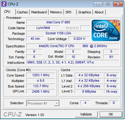

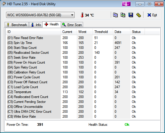

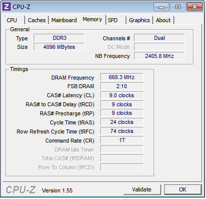

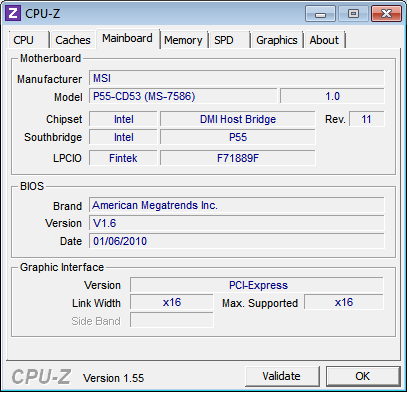

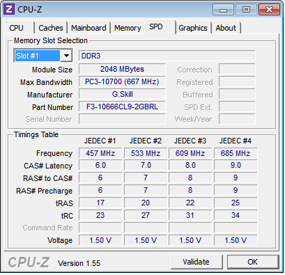

... du könntest testweise mal die Command Rate (CR) auf 2 T stellen. Allerdings könnte die Command Rate im Bios deines Bords eine andere Bezeichnung haben.
Hanne schrieb:
"Advance DRAM Configuration" / "CH1/ CH2 1T/2T Memory Timing" = 2T...
nicoc schrieb:
alle einstellbaren Werte, die RAM betreffend, die bis 3 gehen wenn ich nicht irre.
KMODE_EXCEPTION_NOT_HANDLED. Kann auch mit dem RAM zu tun haben. Stell aber bitte erst mal auf 2T bzw. u. U. auch auf 3T wenn 2T auch kein Ergebniss gebracht hat. Manche RAM reagieren empfindlich wenn die Command Rate falsch eingestellt ist.
Es ist "nur" "2T" einstellbar - aber -
die RAMs nochmals evtl. rausnehmen und wieder einsetzen - darauf achten, dass sie richtig einrasten - und in umgekehrter Reihenfolge auch versuchen - 0,05V-0,10 V die RAMs höher einstellen - das Problem beim "Kaltstart" liegt vielfach an der zu niedrigen vCore der RAMs - die Werte hierzu beim RAM-Hersteller erkunden -
und dann diese evtl. um 0,05-0,10V höher einstellen, da einige MBs hier entweder zu hohe aber auch zu niedrigere Werte bei "auto" einstellen
