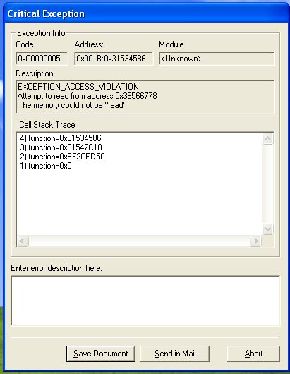

ich habe seit kurzem ein Problem ist noch nie passiert nur bis jetzt einmal !
Ab und zu wurde ich aus UT2004 oder Far Cry rausgeschmissen mit ne Memory fehlermeldung siehe Anhang !
Jetzt vor kurzem ist mein Rechner bei UT2004 einfach neugestartet woran kann das liegen !
Mein Rechner:
Abit IC7-Max 3
Asus 9800 XT beim Spielen 76 Grad Chip u. ca 72 Grad Ram
4 X Corsair 256 PC3200C2
Weiss nicht bin vor kurzem auf die Asus gewechselt vorher 5600 XT hab nur Treiber installiert ect. Also nicht alles frisch neu aufgesetzt
Übrigens mit der 5600 hatte ich auch diese effekte mit rausschmeissen aber das mit Neustart das erste mal mit der Asus
Hab Memtest 30 Min. laufen lassen keine Fehler
Ich weiss nicht was ich machen soll und komm nicht weiter
danke für eure Hilfe

Wie sieht es denn mit den Temps aus?
Welches NT verwendest Du? Stromstärke (A) der einzelnen Leitungen? Combinied Power?
400 Watt bequiett
CPU 47 WAKÜ
Graka 78 bei Voll und Ram 73
Ganze hardware ist mal 2 monate alt

Hab die Funktion Automatisch Neustart bei Starten und wiederherstellen rausgemacht bis jetzt läuft es die ganze Zeit.
Was ich nicht verstehe ob es nur daran liegt das bei kleinem Fehler das Win Xp gleich neustartet , stimmt das denn seit dem ich das Häckchen raus hab gehts bis jetzt mal sehen.
Ob es wohl nur daran liegt ?
danke
Abwarten und Tee trinken...zumindest sollte Win jetzt eine konkrete Fehlermeldung erstellen, anstatt einen Reboot auszuführen. :D
hab ausprobiert bei Far Cry bleibt es hängen dann kann ich nur mit Taskmanager Far Cry schliessen und wieder die gleiche Meldung wie oben schon erwähnt und nun es muss doch ne abhilfe dagegen geben
danke
Also UT2003/2004 ist sehr sensibel was scharfe Speicherlatenzen angeht.
Entschärfe mal die SPeicherlatenzen und versuche dann mal einen Timedemo laufen zu lassen ( ich mache das ganze mit der Demoversion von UT2004).
