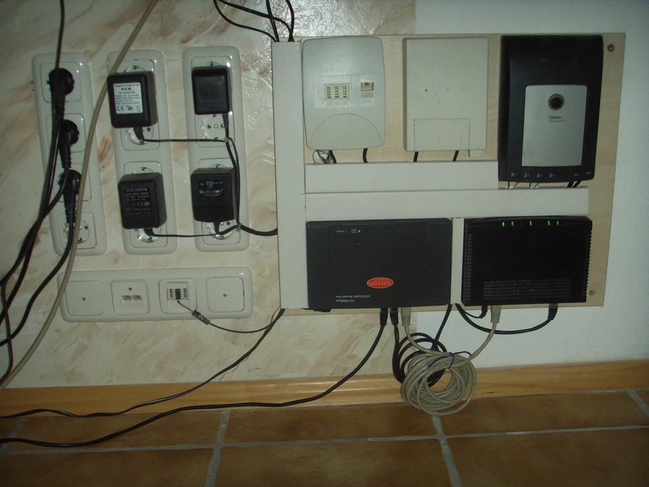

Nur wie soll ich das umsetzen?
Wenn ich 1 Mehrfachstecker nehme muss die ja im dauerbetrieb sein.
Und ein PC zieht immer etwas Strom wie auch der TFT obwohl er aus ist.
Wenn ich Theoretisch 1 Mehrfachstecker nehme und dort alles dran packe und ihn über nacht ausschalte ist ja der Router/Telefon auch mit aus und genau das möchte ich ja verhindern.
Ich hänge mal ein Bild an was ich gemacht habe in der Bude damit ich auf die Mehrfachsteckdosen verzichten kann! ^^
Die unteren 2 Dosen links und rechts sind von der Tür aus schaltbar (da hängen die Schreibtischlampen daran). Ja, nen bisschen krank (zumal ich die auch mit 2x 5x2,5mm versorgt habe wegen dem Spannungsfall von der Verteilung bis ins Büro -> sind deutlich mehr als 12m).
Du bräuchtest wenigstens eine Steckdosenleiste mit 2 Masterdosen aber die sind recht schwer zu finden. Eine schnelleLösung gibt es daher bei Dir aufgrund der schieren Menge an Endgeräten offensichtlich nicht.
Tipp am Rande: trotzdem eine "gute" Mehrfachsteckdosenleiste wählen (das wäre das Mindeste), siehe z.B. Link:
http://www.amazon.de/Brennenstuhl-P...e&qid=1276242925&sr=1-11#moreAboutThisProduct
Edit: Dein Vater ist doch Elektriker, der soll einfach beim nächsten renovieren nen paar Dosen setzen! Ist kein Ding und in max. ner Stunde erledigt (meinetwegen 4 Schukosteckdosen mit 4-fach Rahmen). Dann haste 4 Master direkt in der Wand und gut ist, daran ne Mehrfachsteckdose und die Sache ist gegessen. ;)
