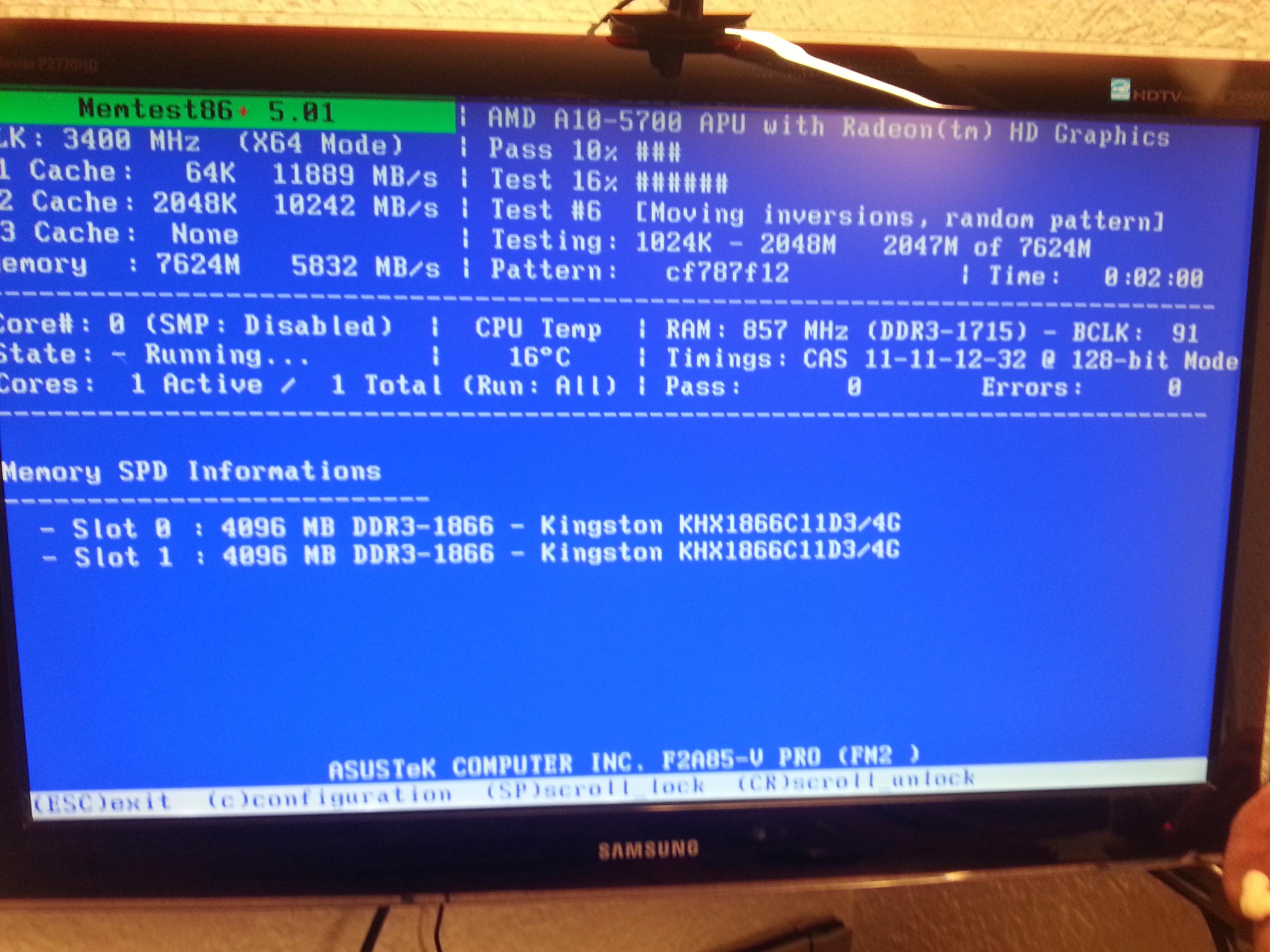

Der Ram hat beim Memtest ein komischen Mhz Angabe. Siehe Bild. Ist der RAM oder eher die Platine im Popo. Oder sogar das NT? Oder die SSD?

Welche komische Mhz angabe meinst du?
Der RAM macht relativ wenig bei der allgemeinen Arbeitsgeschwindigkeit eines PC aus.

Der Ram hat laut memtest nur 857 MHZ DDR3 1715 statt 1866 MHZ.

Takte das RAM halt richtig wenns Dich stört, ich vermute mal dass es schon immer so läuft, und Du es nur nie beachtet hast, weil alles normal lief.

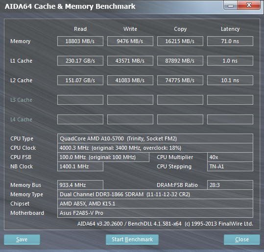

Bei AIDA64 werden bei den Sensoren die CPU und GPU Temperaturen nicht mehr gelesen bzw. hängen auf 1 bis 0 Grad.
Ich versuche gerade die CPU-Z und Benchmark Bilder zu erstellen, aber der hängt schon dabei sich fast auf.
Laut CPU Z hatte ich gerade eine prozessorleistung von 1140000 MHZ :freak:.
live Linux laufen lassen. Verhält sich das normal haste nur das Windows abgeschossen.
Ich schecke den Rechner nicht. Ich habe an der Platine den TPU auf Enabled gestellt, seit dem geht das Ding ab wie Schmitzskatze. Jedoch leutet die TPU und EPU LED Rot, ob das gut ist, bezweifle ich.
Könnte es sein, dass irgendwas die BIOS Einstellungen zerschossen hat und er sich selbst übertaktet hat?!
Aida gibt an, dass der Dinger mit 4100 MHZ rennt und zu 21% übertaktet ist, aber ich habe das nicht gemacht....
Im Bios auf Default einstellen und neu booten. Schau ob es dann normal läuft.
Zu deiner CPU > Taktfrequenz: 3.40GHz, Turbo: 4.00GHz. Bedeutet das die CPU bis zu 4 GHz hochtakten kann. Deine Werte deuten auf eine geringe Übetaktung seitens des Asus Boards hin. Deswegen Default Einstellungen laden...
