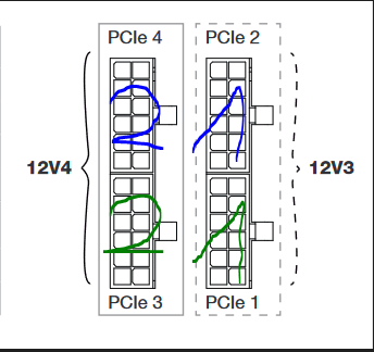

Die GTX 1080 TI auch mit zwei separaten Kabel anschließen am Netzteil,
sodass sie an 12V3 und 12V4 hängt.
Also mit zwei Kabel an PCI1 und PCIe3 (grün) oder PCIe2 und PCIe4 (blau).

Ist halt ein 550 Watt MultiRail Netzteil, darum die GTX 1080 TI
nicht nur mit einem Y-Kabel an eine 12V Rail hängen.
Siehe Beitrag #10 und mach das bevor du weiterhin auf Fehlersuche gehst.
