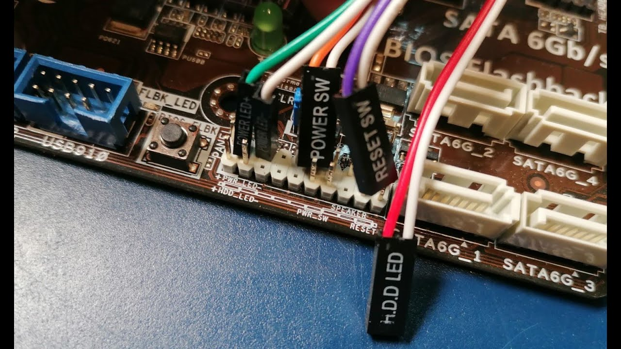

Steckt das 2 polige dünne Kabel vom Powerknopf richtig? (PowerSW Pins auf dem Board).

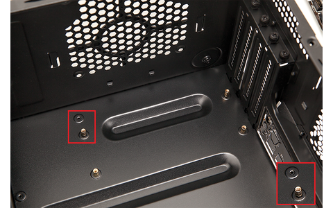

Abstandshalter sind in den richtigen Positionen im Gehäuse?
Alles auch passend angeschlossen?
Abstandshalter nur die benötigten eingebaut?

Bilder vom Aufbau und Hardware nennen..
(Gute) Bilder sagen mehr als tausend Worte...

Abstandshalter Gehäuse/MB sind keine verbaut - war so auch der alte Zustand im Rechner meiner Tochter.
Abstandshalter müssen immer verbaut sein, auch wenn sie ggf. nicht als solche zu erkennen sind.
Alles aus dem Gehäuse raus und auf einer isolierenden Unterlage testen.

Natürlich sind dort Abstandshalter überall.
Mit viel pech ist durch einen Kurzschluss nun deine Hardware im Eimer wenn du auf die richtige Positionierung dieser Abstandshalter nicht geachtet hast.

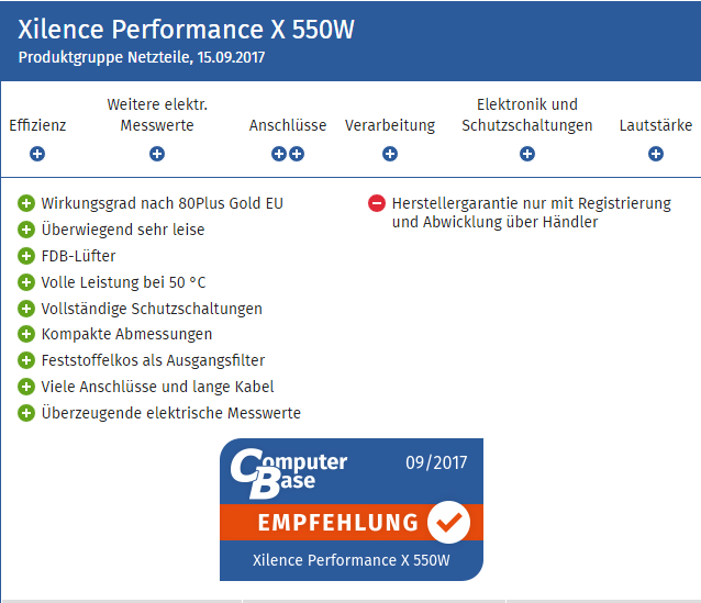

Hast du das 2x, also in beiden PCs? Xilence ist grundsätzlich kein empfehlenswerter Hersteller von Netzteilen für PCs. Das meiste ist oder war sogar richtig "Schrott", wo die tatsächlich entnehmbare (Dauer-)Leistung weit unter der "Watt-Zahl" auf dem Label lag.
Da ist es nicht ganz auszuschließen, dass es Problem(e) mit dem Netzteil gibt, oder gab.
Kauf' dir beim nächsten Mal was hochwertiges, z. B. von BeQuiet oder ein Seasonic Focus GX/PX. Das lohnt sich. :)

Wie bitte?
Und ein aktuelleres Xilence findet sich auch in der Empfehlung für den idealen Gaming-PC hier auf Computerbase.
Na ja, die alten haben gern mal ein Feuerchen im PC gemacht - hintenraus.
Hab ich selber gesehen.
Schön, das die Firma jetzt bessere Bauteile verwendet
Na klar kann man sich eines, oder zwei rauspicken, die vielleicht noch ok waren, oder sogar, als "Preistipp" für kleines Budget, empfohlen wurden. Ich weiß davon - Trotzdem: ich würde es NIE tun (ein Xilence empfehlen), solange es genügend solides von richtigen Netzteil-Herstellern gibt.
Die System Power von BeQuiet gibt's immer noch für um die 50 Euro, wenn man was preiswertes ohne überflüsseges Zubehör, "Cable Management" und Bling Bling braucht.
