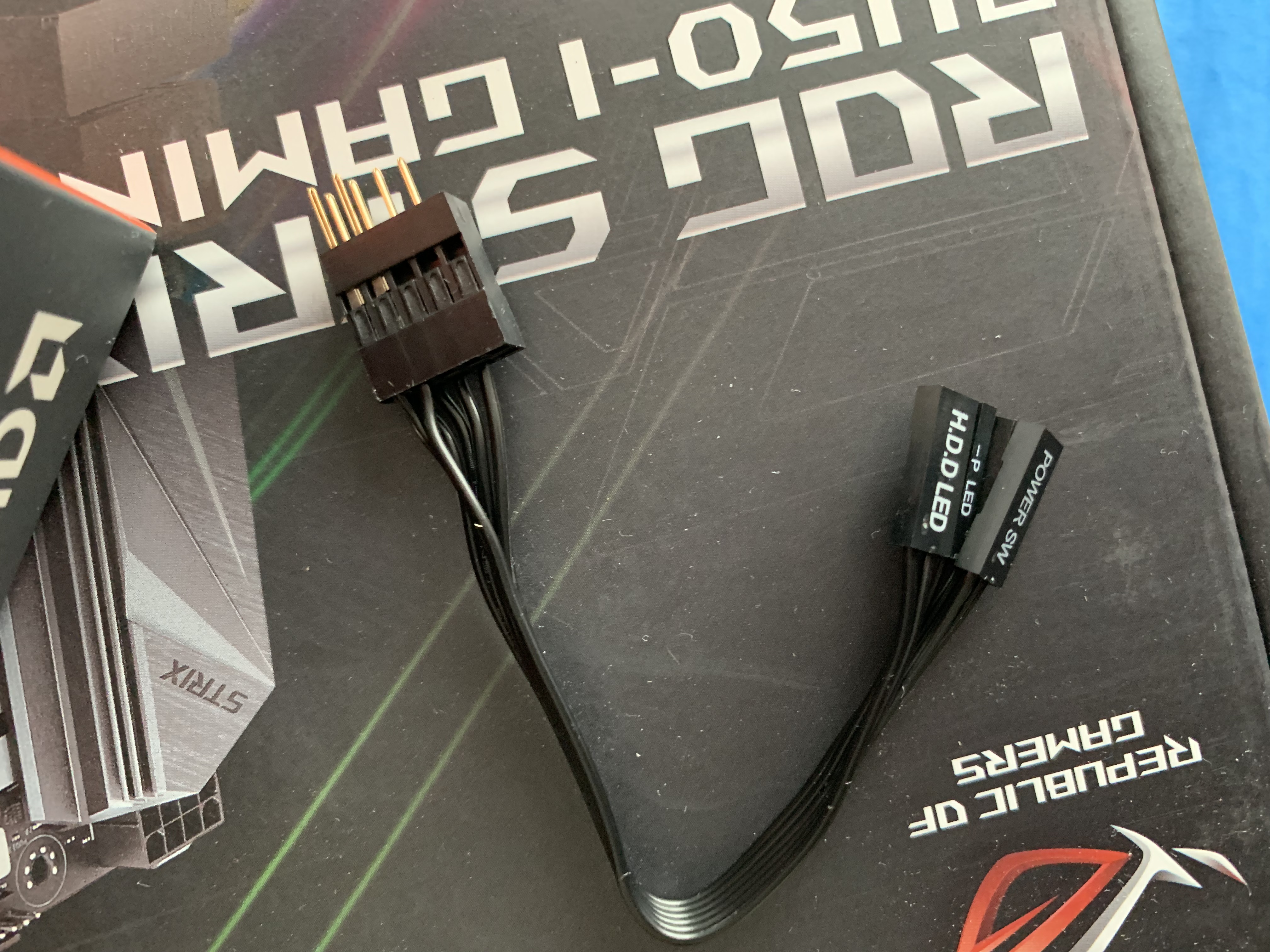

Ich habe mit einen Rechner zusammengebaut und komme leider nicht weiter. Das Mainboard leuchtet, aber es kommt einfach nichts vom Gehause. Ich habe den Front Panel Stecker auch angeschlossen, da gibt es aber auch noch so ein Adapter, wo die Adern einzeln sind (HD LED, Power SW und Co). Das sollte glaube ich das gleiche wie F_Panel sein, was ich in Gehause habe (glaube).

Hier ein Bild: https://s18.directupload.net/images/190518/k9drrnth.jpg
Was du da hast ist ein FP-Anschluss, der von einem einzigen Stecker die einzelnen Komponenten auftrennt. Der wird wohl da sein um das Verdrahten mit dem Mainboard zu vereinfachen. So kann man bei ausgebautem Mainboard alles anschließen und nach dem Einbau alles auf einmal mit dem Gehäuse-FP verbinden.
Beim Anschluss des Frontpanels nichts blind verdrahten, im Handbuch des Mainboards ist die genaue Belegung beschrieben. Die Polarität ist aber nur bei den LEDs wichtig.

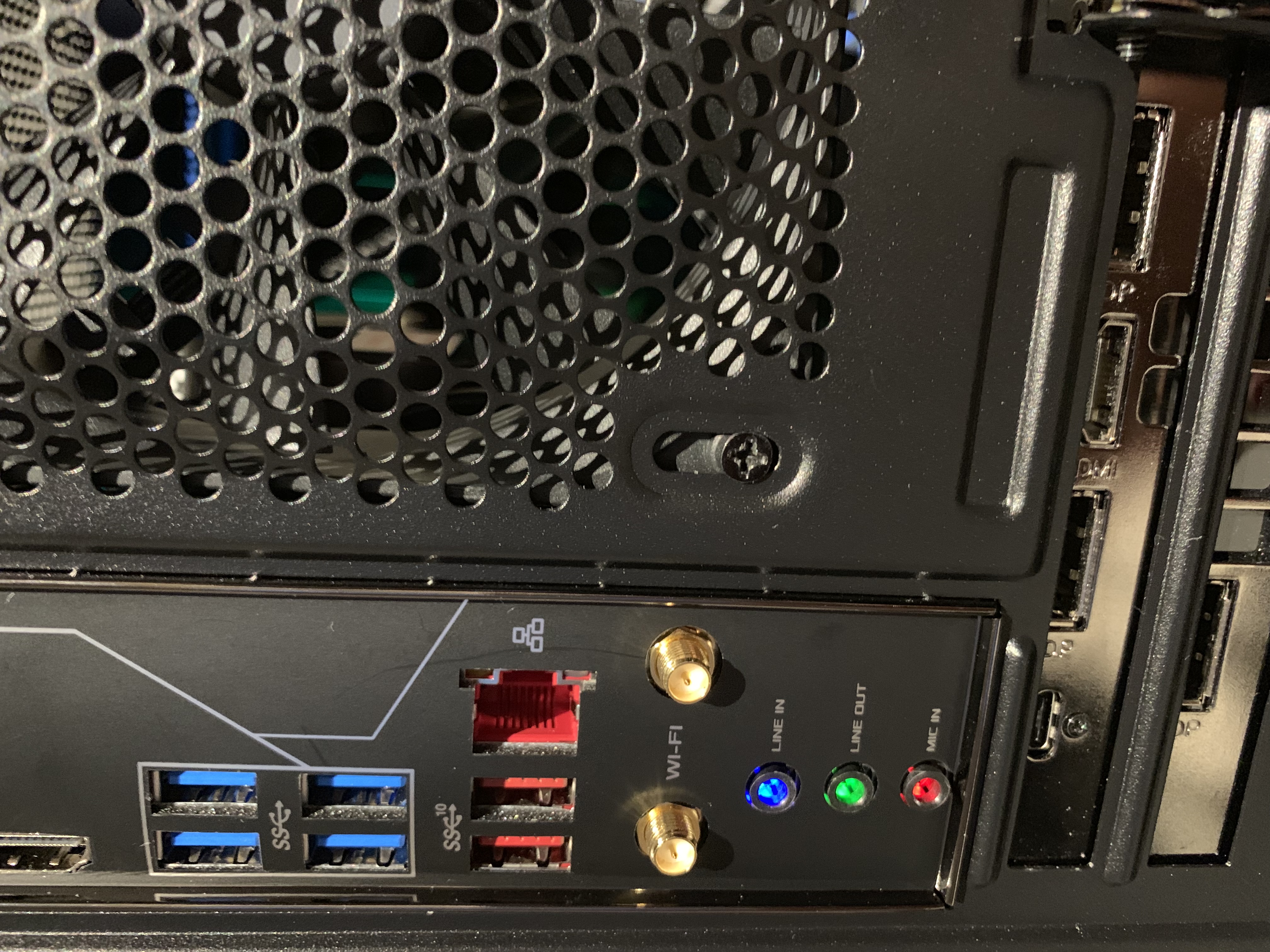

Achso hinten bei den audio steckern blinkt es auch

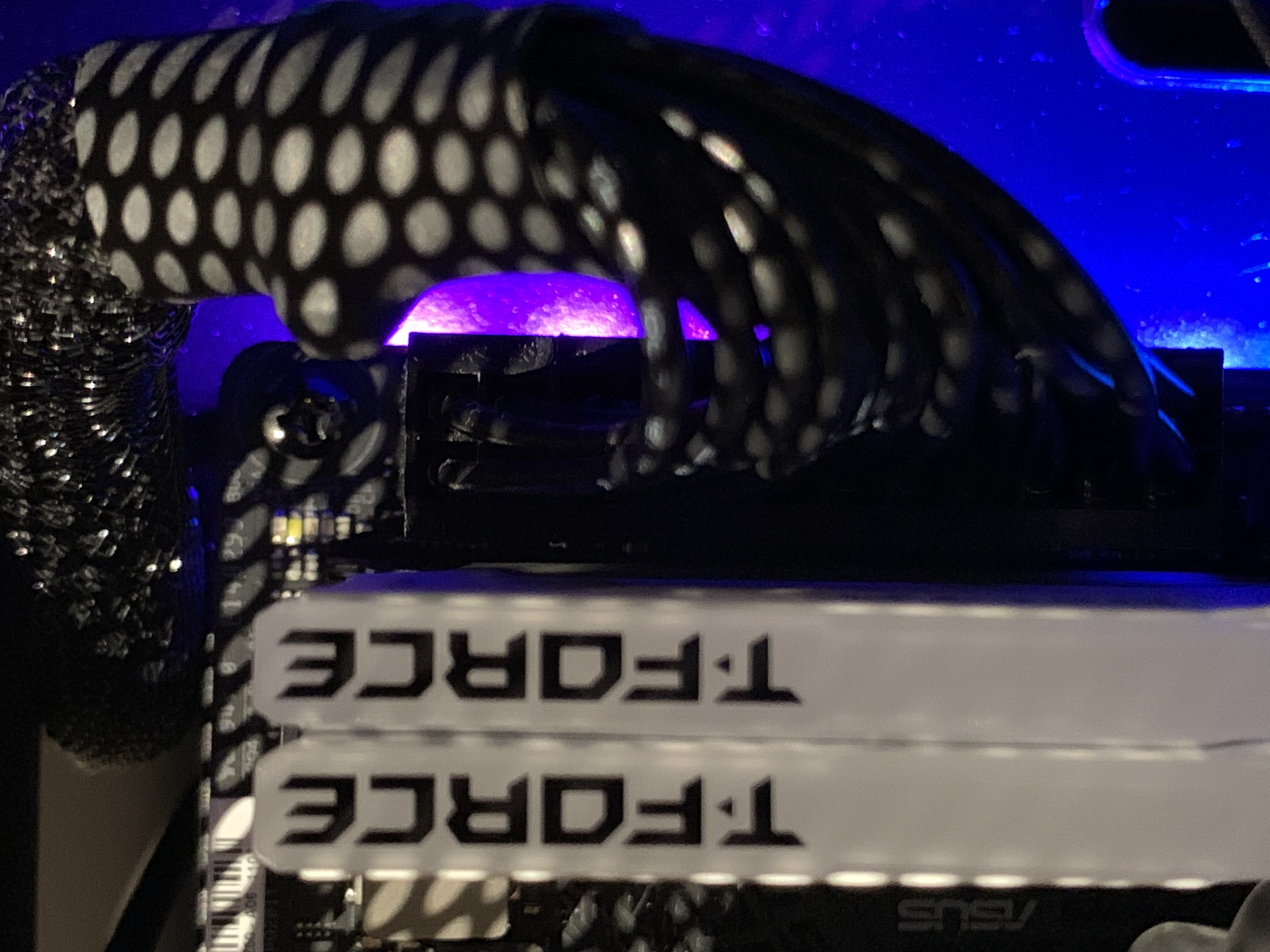

ghecko schrieb:
Ist der 12V CPU Stecker ganz drin? Sieht nicht aus als ob er eingerastet ist.
Monitor hattest du beim Testen an der Grafikkarte angeschlossen gehabt?
https://s18.directupload.net/images/190518/qqek9g6v.jpg
Jetzt leuchtet es gelb dort

#update - ist wohl doch kein leuchten, lag am Licht der Reflektion

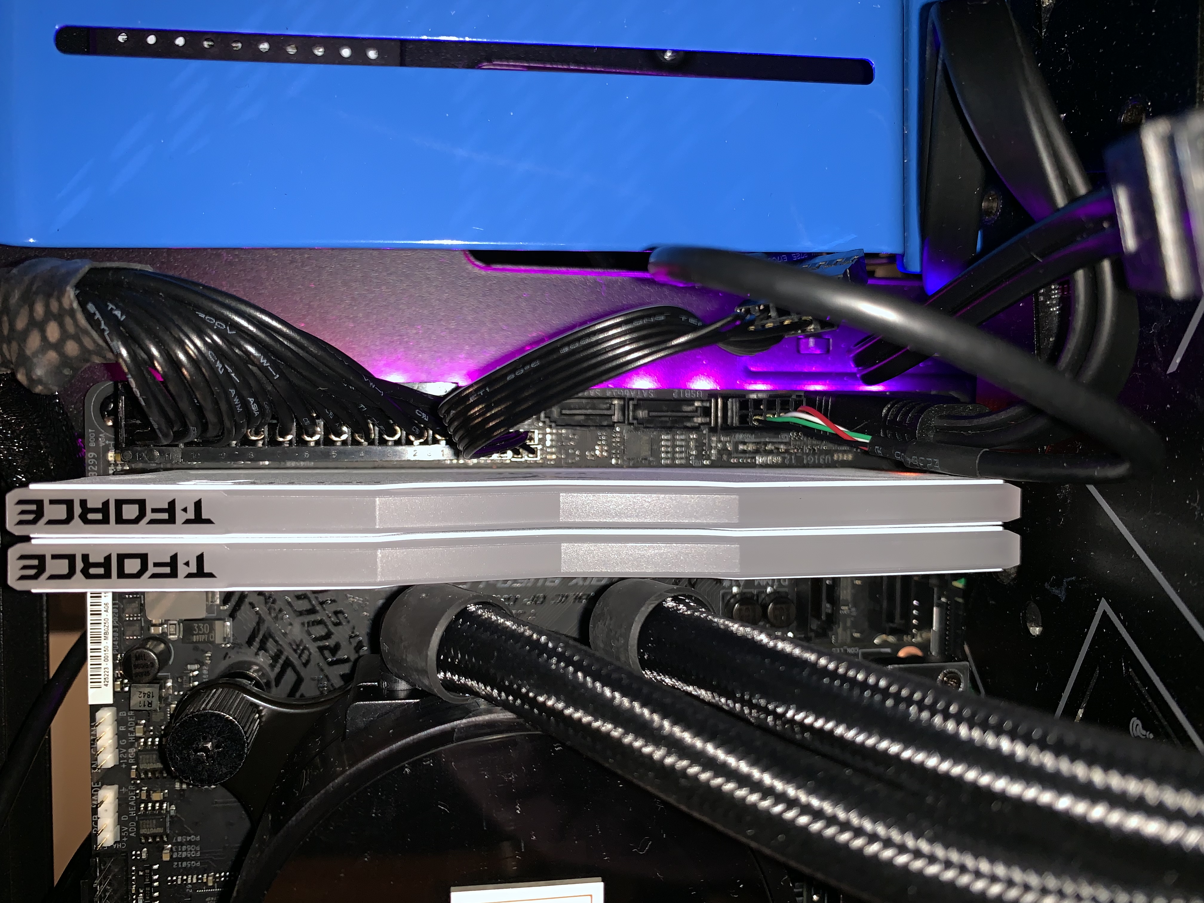

ghecko schrieb:
Den meinte ich nicht sondern den 8-Poligen für die CPU. Der sieht so aus als ob er nicht so richtig sitzt.
Du meinst cpu was oben links ist, ich habe es nochmal reingesteckt: https://s18.directupload.net/images/190518/z935fmh5.jpg
Mehr krieg ich es auch mit etwas mehr stoß nicht rein, da diese doofe Strix Blende, richtig schlecht gemacht worden ist
İch küss deine Augen bester Mann hab diese 8 pin anschluss falsch rum gehabt,
ghecko schrieb:
:D oje. Funktioniert es jetzt? Das kann böse ins Auge gehen, wenn der falsch herum drin steckt. Da hat wohl irgendeine Schutzschaltung schlimmeres verhindert.
Man siehts echt schlecht, wegen diesem blöden Strix Ding. Aber das Ding lauft, musste nur leider wegen dem Aio auf den front usb verzichten 😂
