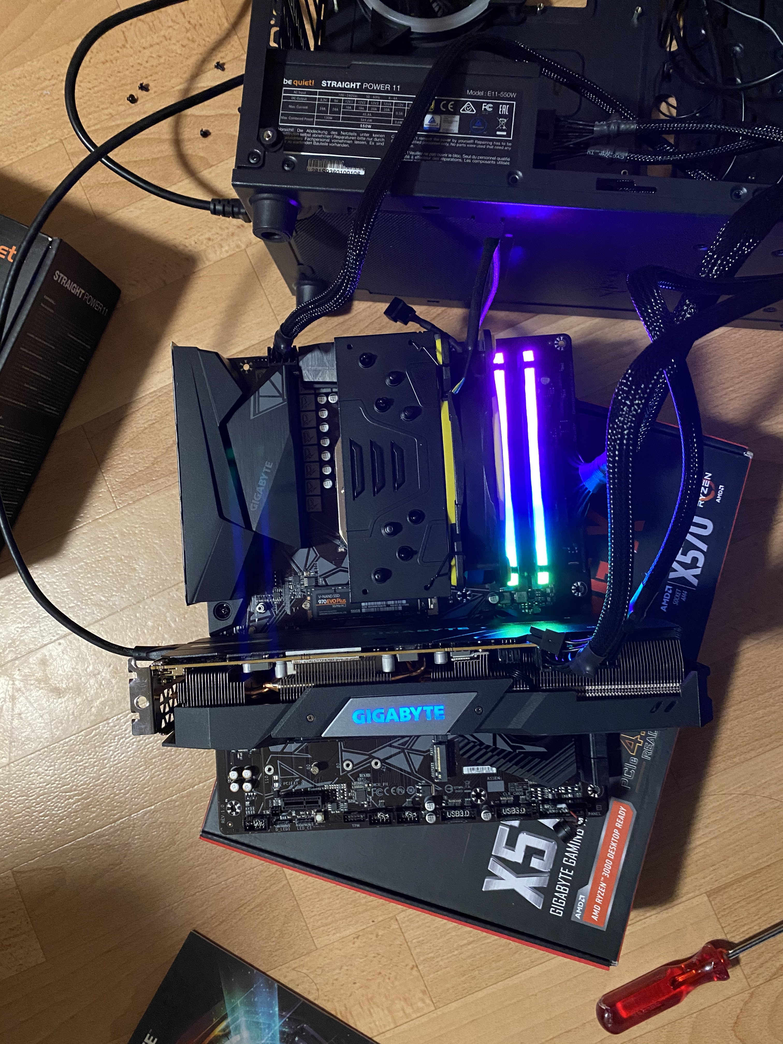

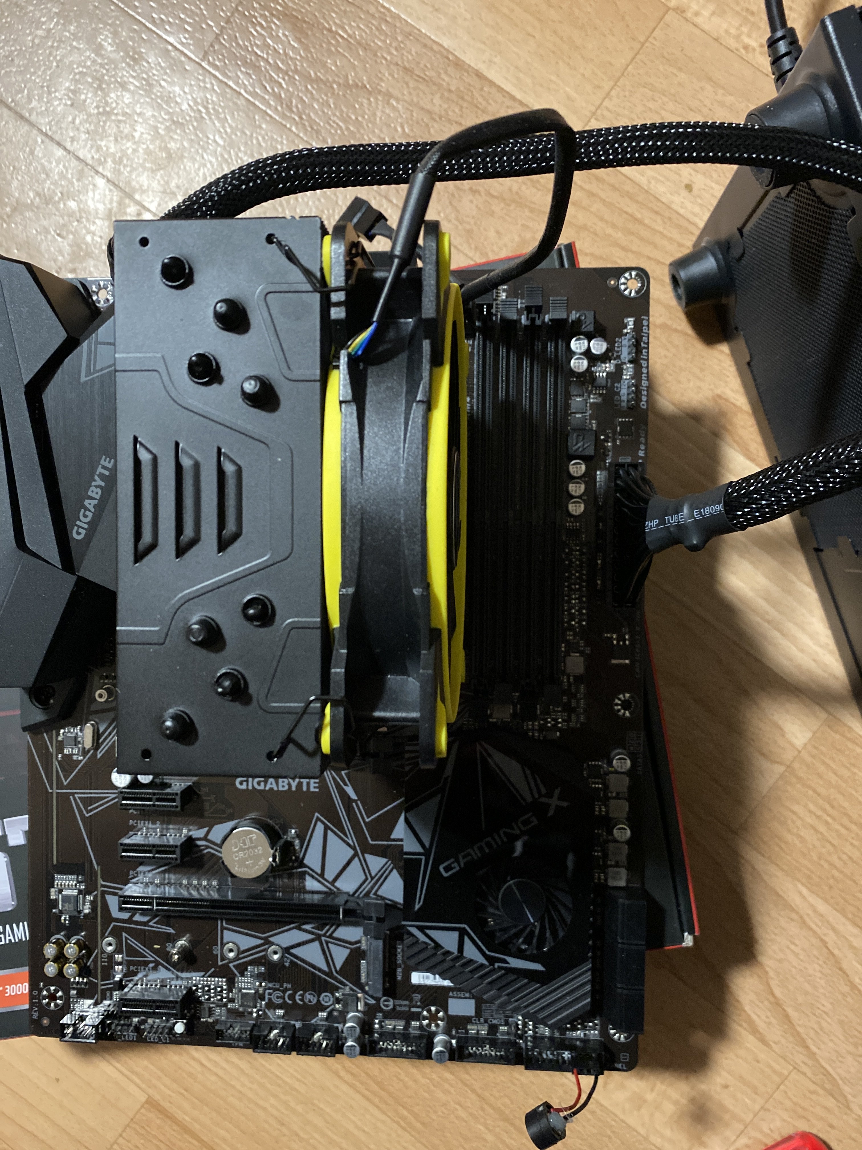

Und wenn ich mir so ansehe welche RAM Slots offen sind... - die anderen zwei wären richtig.
Reaktionen: Pc Bauer und Schildkröte09

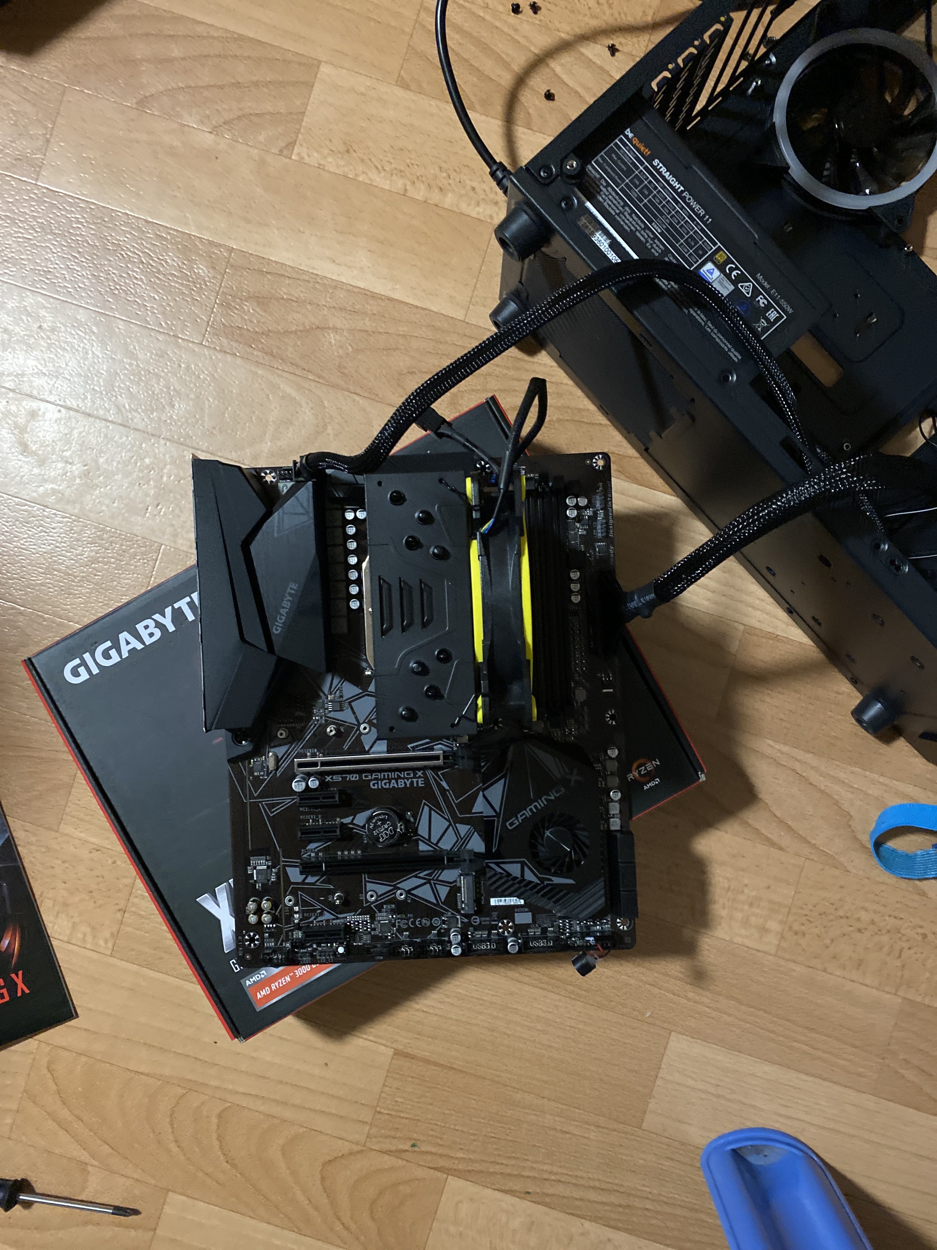

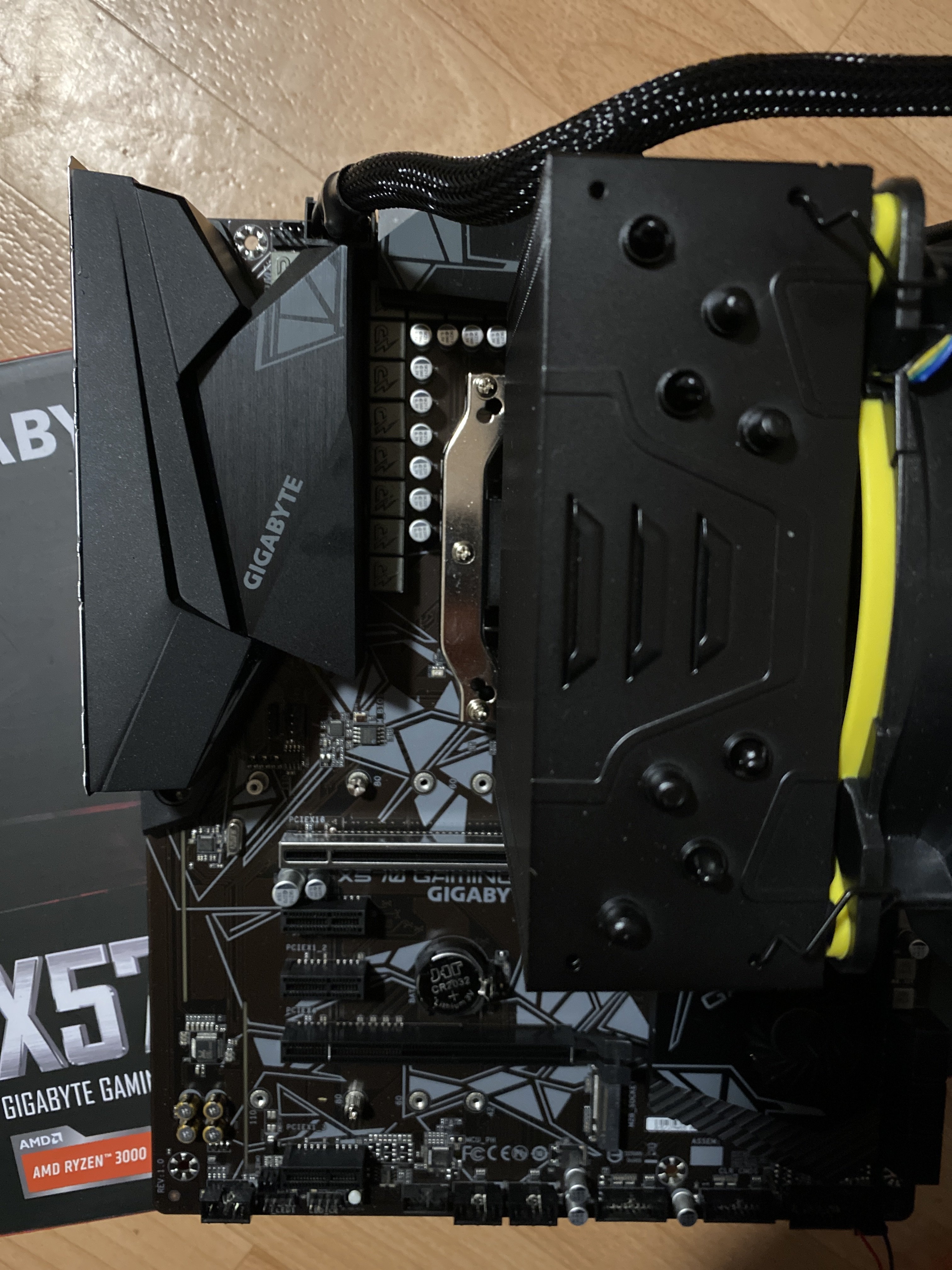

Was man so alles auf Bildern erkennen kann! 😊
Ich habe auch was: Der PCIe x 16 Slot ist doch komplett zugebaut ... kann man auch nur auf Bild 2 besser sehen.
Und dort sollte auch die GRAKA rein ...
Habe den RAM bei A1 und b1 reingetan, ist das falsch?

Der RAM gehört in A2 und B2 ... bei 2 Modulen. Hat @Robo32 oben schon gemeint!

@Pc Bauer : Du kannst doch nicht den PCIe x 16 Steckplatz für die GRAKA zubauen.
Da muss die GRAKA rein. Und die Module haben wir dir ja schon geschrieben. Hoffentlich haste da jetzt keinen Kurzschluss drauf gesetzt! Gemäß diesem Bild, ist der Steckplatz zugebaut ...
Dieser CPU Kühler ist für dieses Board ungeeignet.

Wenn da jetzt noch die GRAKA rein passt ist alles gut! Die RAM Module sitzen jetzt auch gut.
Sorry, aber das Bild hat verdammt echt nach Verbau ausgesehen!

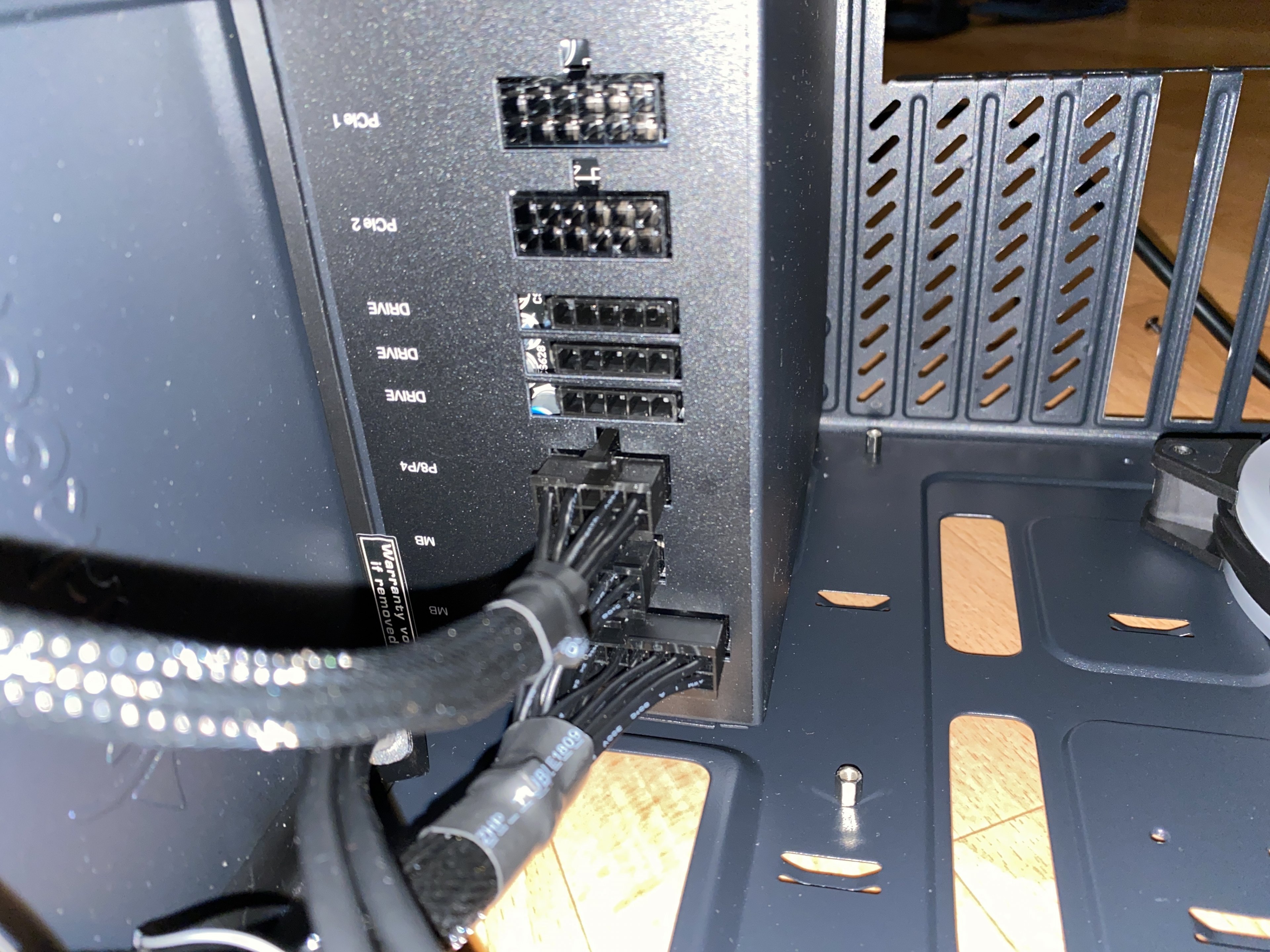

Bist du dir sicher, das du mit dem CPU Power Kabel richtig liegst? Bild oben.

Ich hab’s jetzt nochmal zusammengebaut und ich bekomme ein Bild, lag wohl am falschen RAM Steckplatz
Vielen dank für die ganzen hilfreichen Antworten
