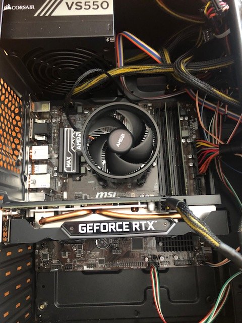

Edit: Mach mal ein Bild vom Innenraum. Evtl. fehlender P4 Stecker?

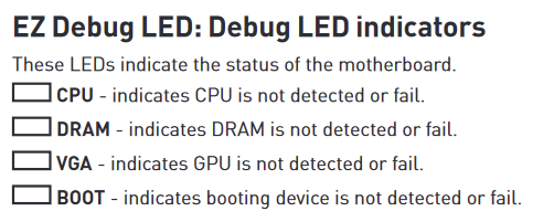

Was ich leider vergessen hatte zu schreiben, bei den Debüt Leds leuchtet die
für die CPU und den Ram.

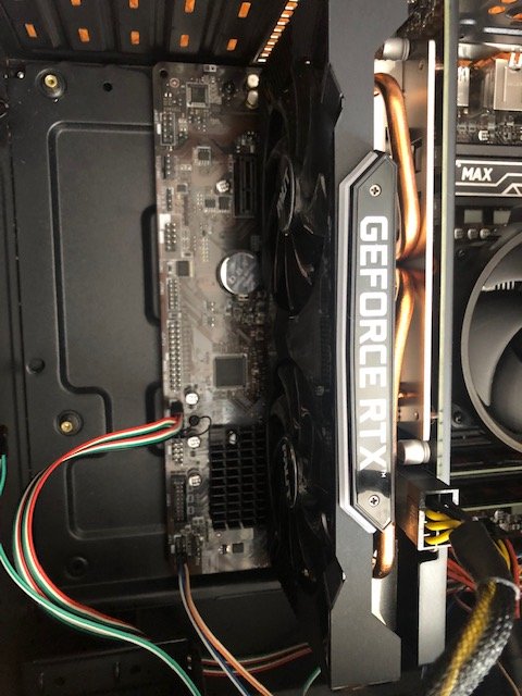

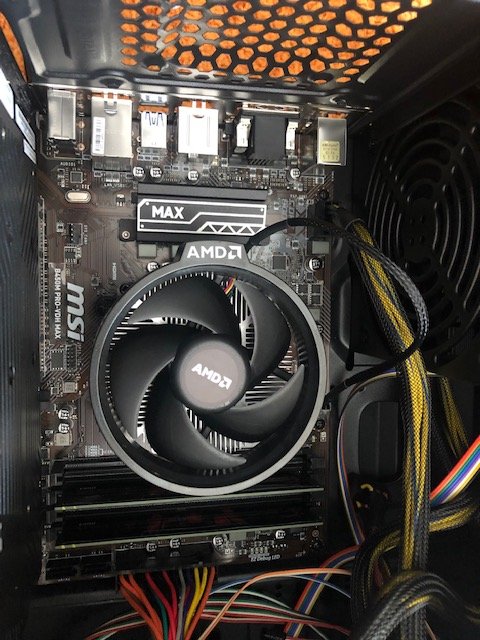

Ich hoffe man erkennt alles

Das Netzteil sollte man vorerst nicht als Schuldigen ausmachen, denn es hat ja wohl gestartet, und die Lüfter laufen, sowie der Chipsatz vom Mainboard (DIAG-LED, usw.). Wirklich gefordert wird das Netzteil dann sowieso erst unter Windows mit allen installierten Treibern und Furmark + Prime95.
Bei dem Mainboard kann man ein BIOS-Update über USB-Stick machen, sogar ohne eingesetzte CPU?
Auf den Bildern erkennt man nicht viel, da zu geringe Auflösung und Qualität, aber ist das Mainboard denn überhaupt auf den Abstandsbolzen verschraubt? Man darf das nicht einfach so lose auf die Bolzen legen, und nicht verschrauben, da könnte es kippeln oder abrutschen.
Edit:
Man sieht im Gehäuse auch noch 2 Abstandsbolzen an einer Stelle eingeschraubt, wo sie nicht benötigt werden.
Das tut man nicht!
Frage: Sind auch noch wo anders im Gehäuse weitere Abstandsbolzen eingeschraubt, wo sie für die Befestigung des Mainboards nicht benötigt werden?
